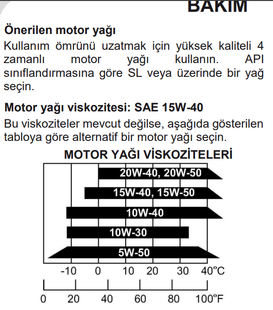

Merhabalar sayın bilir kişi abilerim, kardeşlerim ve ustalarım... Motorumu ilk rodaj bakımını servise götürdüm ve orada yaptırdım yağ değişimi yaptıkları esnada kullandıkları " ELF 10w50 " yağ dikkatimi çekti ve senin motoruna bu uygun dediler. eve geldim ve kitapçığa bakınca resimler de eklediğin tabloyu gördüm ve kafam bir karışmadı değil. Bir kaç gün sonra yağ değişimini kendim yapacağım servise gidip bir yağ değişimi için 3.000 tl para vermek istemiyorum çünkü...
Sonuç olarak servisin kullandığı 10W50 ile devam mı etmeliyim yoksa kitapçıkta yazan motorum için en uygun görülmüş 15W40 yağ mı aramalıyım ???

Motor ney yazmamissin ama daha ilk binlik sayacı devirmiş motora 50 biraz kalın gelir bence
35k devirmiş hintli cupa 10w40 basıyorum
Senin servis biraz elindeki yağı kaktırmak için dümen yapıyor gibi bı görüntü var

JASO MA/MA 2 spesifikasyonlu bi yağı almanız lazım diye biliyorum, motorsikletler için. Sizin istediğiniz değil fakat kitapçıkda aynı kefeye konmuş 15w50 için örneğin:

önümüz yaz. 15-50 devam.

Havalar 40 dereceyi geçmiyor ve uzun yol yapmıyorsanız sizin için en ideali 5W40 viskozite değerine sahip olan yağdır, 5W ilk marşlarda en hızlı dolaşımı sağlayarak motorun en çok zarar gördüğü zamanı hızlıca bitirir. Eğer üretici tek bir viskozite verseydi (Ducati ve Ktm gibi) onlar haricine çıkmanızı pek önermezdim fakat durum böyle olunca esnek olabiliriz.
Skuter motorları için belirtilen sertifika Jaso MB fakat MA2 sertifikalı yağıda gönül rahatlığı ile koyabilirsiniz.

Bak en başta hava sıcaklığı vermiş. Muğla 0' altına inmez, 30 aşağıda kalmaz. Yağda sıkıntı yok. 2. koyduğun yağ denizde çalışan motorlar için. "Marine" farkını bilmem en iyi @Nikkfurie bilir.
