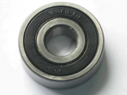

Benim motorda ilk kalkışta arka dişlinin oradan tak tak ses geliyor. Yine viteste giderken gaz salınca yine tak tak vurma yapıyor. Bu neyden kaynaklı acaba
Hocam çok büyük ihtimalle arka bilyeden kaynaklı. Çünkü benim arka sökülünce usta bu bilye kırık dedi, eliyle çevirdikçe tak tak ses geliyordu. 30 lira parça parası aldılar sürat motorda yaptırdım.
Resmini koyuyorum şöyle bir parça.
https://encrypted-tbn3.gstatic.com/...sfiPkKDH2DcAhW_gzC6numIWSPRfHLFB83nwto6R3EBXV
Geçen hafta gittim surat motora kullandı baktı bişey yok dedi. Ama rahatsız ediyor beni baya bu ses. Gideceğim yine mecbur.
Normal giderken ses yok motorda. Gazı ilk yediği yani dişli ye güç gittiği anda ve güç kesldiği anlarda geliyor bu ses.
Arka göbek ve dişli somunlarini saglamla
Zincirin (salgisini)bollugunu al
