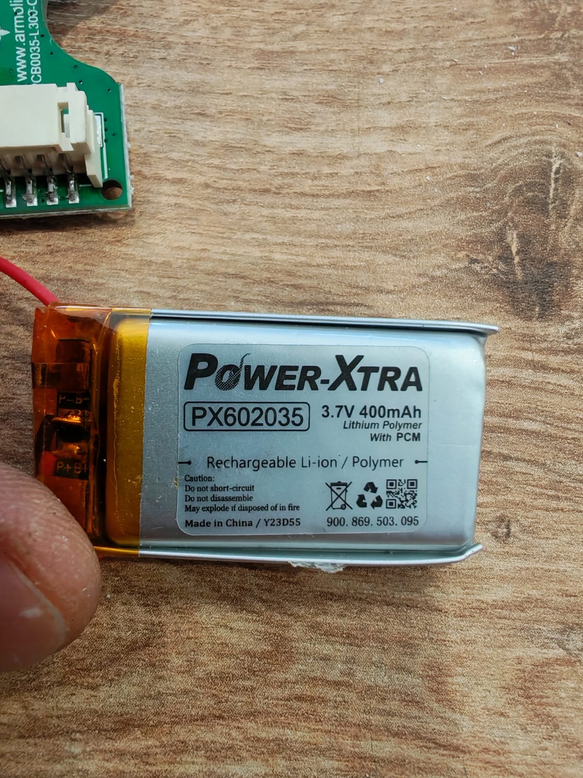

Motosikletimin aküsü son zamanlarda verimli çalışmıyordu. Forumdan Turuncu Takip Cihazı'nın akülerin canına okuduğu bilgisi de gelince cihazın kendi bataryasının kapasitesini merak ettim.
Dün Turuncu Takip Cihazı'nın içini açtım. 3,7 volt 400 mah bataryası mevcut. Alışveriş sitelerinde aynı voltaj değerinde daha yüksek kapasiteli bataryalar mevcut. Acaba 3-4 kat yüksek kapasiteli "1200 mah ve üstü gibi" batarya taksam motorun aküsüne zararı azalır mı, deneyen var mı, sizce verimli olur mu?
Takip cihazını hiç kullanmamak da bir seçenek ama verdiği güven hissi paha biçilemez.

Hocam aynı ürünü kullanıyorum.İçini açmadım tabi ki şimdiye kadar ama yüksek amperaj, yüksek kapasite demektir. Hiçbir problem olmaz bu tercihten yana. Eğer yeni pilin ölçüleri şaşe yaptırmayacak ya da bir komponenti sıkıştırmayacaksa baya da mantıklı. Kapton bant ve izolatör kullanmayın unutmayın. Önemli olan havya ile yapılacak işlemde pili ve diğer devreleri kazayla çok ısıtıp kavurmamaktır.

oha, artık piyasada en dandik lityum pil bile 12000mAh falan, iyice ucuza kaçıp topu topu 400mAh pil koymuşlar. demek bu yüzden çabuk bitiyormuş.
Kaza yaptığımda aküyü yemesin diye servise çekerken turuncu takip cihazını aküden ayırmıştım. 6 saat falan dayanmıştı. demek bu yüzden çabuk bitmiş.
Ben turuncu kullanmaktan vazgeçtim, yalnızca kontak açıkken motor çalışıyorken kendi aküsünü şarj eden ve kendi aküsüyle en az 2-3 hafta çalışabilen bir şey lazım bana. o zamana kadar smarttag ile idare diyorum.

Havyaya gerek yok. Aynı jakı kullanan daha yüksek kapasiteli olanları da var. Eskisini sök yenisini tak. Ciklet pil diye geçiyor.
Örneğin, Power-Xtra PX725253 - 3.7V 2300 Mah Li-Polymer Pil - Devreli veya benzeri alınabilir.
Turuncu Takip Cihazında 4 kablo çıkışı var.
Kırmızı kablo (+) uca
Siyah kablo (-) uca bağlanıyor.
Eğer buzzer almışsanız beyaz uç bu kısmı hallediyor. Buzzer diğer ucu ise yine (+) kısma bağlanıyor.
Yeşil kablo ise motosikletteki sigorta kutusundaki aydınlatmaların sigorta çıkışına bağlanıyor.
Siz kontağı çevirdiğinizde aydınlatmalar otomatik yandığından Turuncu Takip Motosikletin çalıştığını anlıyor. Kontak açıldı bildirimi gönderiyor ve alarmı devre dışı kalıyor.
Zihni sinir projesi modu=ON
Aydınlatma sigortasından bir uç alınarak tetiklenen röle ile Turuncu Takip Cihazını motosiklet çalışırken motosiklet aküsüne bağlanacak şekilde ayarlayabiliriz bu şekilde bir yandan şarj olur. Kontak kapalıyken akü ile bağlantısı kesilir. 400 mah ile 6 saat dayanıyorsa, mesela örnekteki batarya ile birkaç gün çalışabilmesi lazım.
Ben bunu bir deneyeyim. Başarılı olursa haber ederim.
Türkün aklı wc de başına gelir derlerdi, doğruluk payı olabilir. :D
Edit: Buldum sanki.
Power-Xtra PX605080 3000 mAh Li-Polymer Pil Power-Xtra PX605080 - 3.7V 3000 mAh Li-Polymer Pil - Devreli - 2.0A
