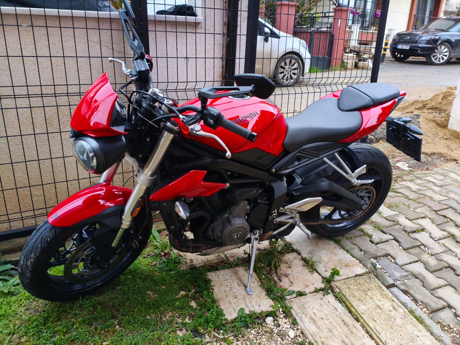

Son zamanlarda yeni öğrendiğim Triumph markasına sempatim artmaya başladı ve arkadaşla da bunun sohbetini yapıyorduk... Arkadaşım Naked almak istiyordu, Mt-09 düşünüyordu ama sağlamını bulma endişesi ve araba da alma mevzusu yüzünden vazgeçti. cb750 hornet baktık biraz ama sesini beğenmedi, biraz araştırdık ve en son street triple 765s almaya karar verdik. ses, güç, sağlamlık, ekonomik olması derken en uygun bu model geldi bize.

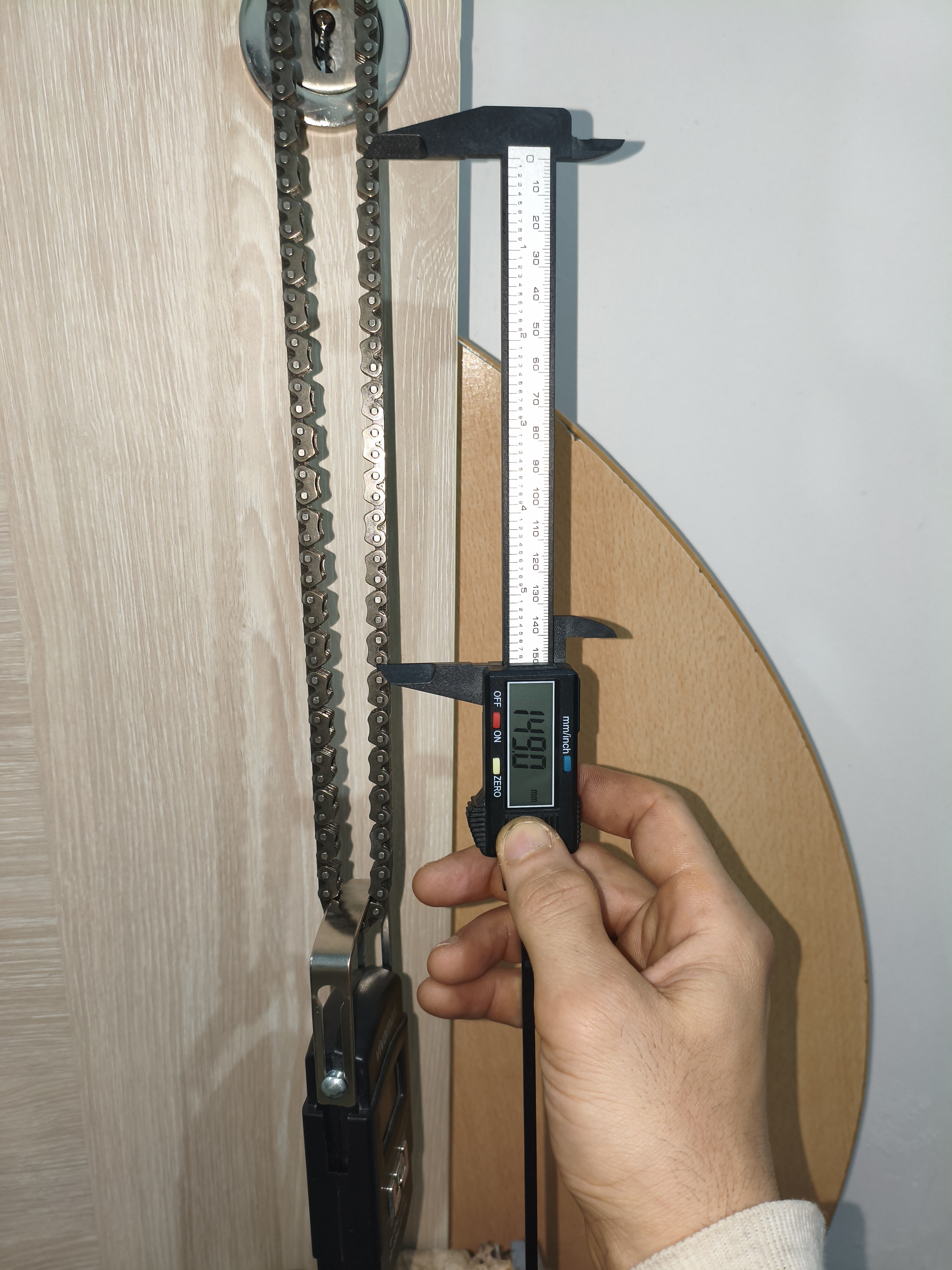

ilanlardan 320 bin tl ye 57 bin km de bulduk, 2017 model, ekspertiz yaptırdık temiz çıktı ama "egzantrik zinciri" ses yapıyordu az bir şey ve değişim zamanı da yaklaşmış... bu km lerde alacağımız bir çok motor aynı bakımı isteyecekti zaten ve motorun fiyatı da uygun gördük, 300 tl ye indi pazarlık ile... arkadaş için motoru ben kendi adıma satın aldım, yetkili serviste bakımlarını yaptır falan baya uğraştık ama bahanesiyle bu makineyi de tecrübe etmiş oldum...
bu fiyata bu temizlikte ve sorunsuz bir naked bence çok iyi, motorun resmini paylaşayım, görenler motoru yeni sanıyor halbuki 9 yaşına girecek motor; tipi bir şeye benzemiyor, bence arka teker kalınlığı dışında pek seksi durmuyor ama gücü ve sesi olayı değiştiriyor.. sanki piyasa değeri hakettiğinin altında gibi,
istanbul florya da Triumph yetkili servis var "Batuhan Motor"... orada egzantrik zincir + gergi, yağ ve yağ filtre değişimi, ön fren balatası ve hava filtre değişimi, buji ve antifiriz değişimi yapıldı, 30 bin tl tuttu ve fiyat uygun geldi bana...

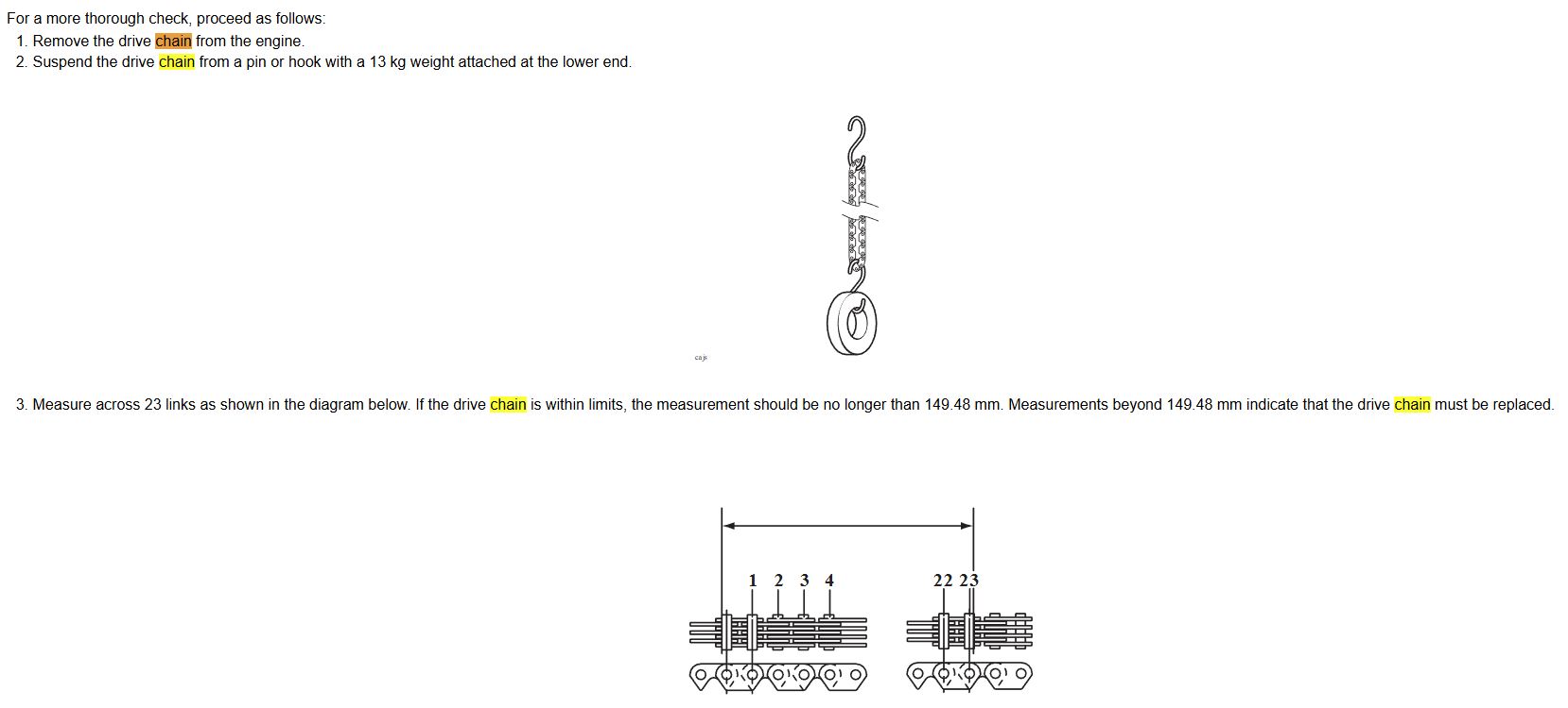

Motorun servis kitapçığında egzantrik zinciri bolluğunu 23 pin arasında 14,948 cm altında olması gerektiği söyleniyor. ben motordan çıkan zinciri kompas ile ölçtüm ve 14,900 gibi bir değer çıktı... yani benim kompas ölçümüne göre daha 400 mikrondan daha fazla uzaması lazım servis değerleri dışına çıkması için.. Zincirin baklaları da yağ gibi akıyor, herhangi bir kesmeye başlama durumu yok, yani gideri varmış daha.
bilmiyorum böyle yüksek devir çeviren makine kullanıp bu km lerde egzantrik zincirleri ne kadar bollaşmış oluyor başka motorcularda? Triump markası sağlamlığıyla baya güven veriyor bana... hani pek fazla anlayan biri değilim ve yüksek performanslı makineler kaç km lerde bu zinciri değiştiriyor ve değişim sırasında ne derece uzamış oluyorlar bilmiyorum ama Triumph bana sağlamlık konusunda güven vermeye başladı.
servis kitabında 13 kg ağırlık bağlayıp ölçüm yapın diyor, ben 15 kg araba aküsü bağlayıp ölçtüm, benim kompas biraz ucuz yollu ve bu yüzden hata payını düşünsek bile yani 400 mikrondan fazla fark var.. yani 57 bin km ye gelmiş ve henüz servis ölçü değerlerinin içerisinde olması motorun sağlamlığı/kalitesi konusunda güven verdi bana. birde ben 24 pin arasını ölçtüm çünkü 23 pin baya düşük çıkıyordu, yani zincir uzamamış desek yeridir, gerçi el ile belli oluyor baklalar el ile oynatırken boşluğu hissettiriyordu ama uzaması çok azdı... yanılıyorumdur diye 24 pin arasını ölçtüm

Triumph'da gergi yağ basıncı ile çalışıyor diye biliyorum, gergi arızasından ötürüde ses yapıyor olabilir. Tek aşınma zincirde değil dişlilerdede görülebiliyor, dişlilerde aşındığı zaman ses yapabiliyor hatta zincir değiştiğinde dişli değişmediği zaman ses yaptığı olabiliyor.
Zincirin ömrünü etkileyende yağ bakımlarıdır, zamanında bakımları yapılmış motosikletin genel olarak bir çok şeyi sağlıklı olur.

fatih tebrikler kardeşim böyle bir motor alıp böyle bakım yapıp neden değişim yapıldığını merak edip araştırıp test yapmışsın gerçekten süper👏👏
bu motor neden yeni gibi görünür evet malzeme kalitesi güzel sağlam vs ama bu tarz motorlar yağmur çamurda kullanılmaz kullanıcıları dış etkenlere karşı motorunu korur kendisi ırzına geçer ;)
tabi bakımları yapılırsa birşey olmaz
benim arkadaş 80000 100000 de afrika alınır mı diyor evet alınır nasıl kullanıldığı kadar nasıl bakıldığı da önemli diyorum
şu hintli motorla çekildiği profil resminde eskidi artık:D

Sizdeki kumpasın aynısından bende de var, temu'dan almıştım, çok iyi çalışıyor.

Forumlardan bildiğim kadarıyla egzantrik zincirinin kontrolü sadece uzamasından değil de bir de yanal hareketinin kontrolüyle sağlanıyor. Yana doğru çekince gevşeyip fazla hareket etmemesi lazım.
Eski ve yeni gergileri de kıyaslayabilseydiniz faydalı olurmuş.

Servis manuelinin verdiği esneme ölçülerine vs riayet etmek iyidir tabii ki.
Ama sıkıştırılmış, güçlü çalışan bloklarda egzantrik zinciri işinden çok kaçmamakta fayda var. Tüm bloklar Africa Twin gibi çalışmıyor
