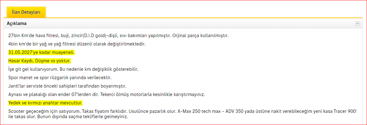

Beni yanlış anlama ama motorunun satışıyla ilgili açtığın konuyu da okudum, verdiğin Sahibinden ilan linkine de baktım, açıklamalarını okudum. Motorunun 3000 km'de bir yağ kalmayacak şekilde yağ eksiltmesinden zerre bahsetmemişsin. Umarım satın alan arkadaşın başı yanmaz.

4000kmde yağ düzenli değişmektedir demiş. Yağ bitince yenisini koyup değiştiriyor sayılabilir 🤔🤣
