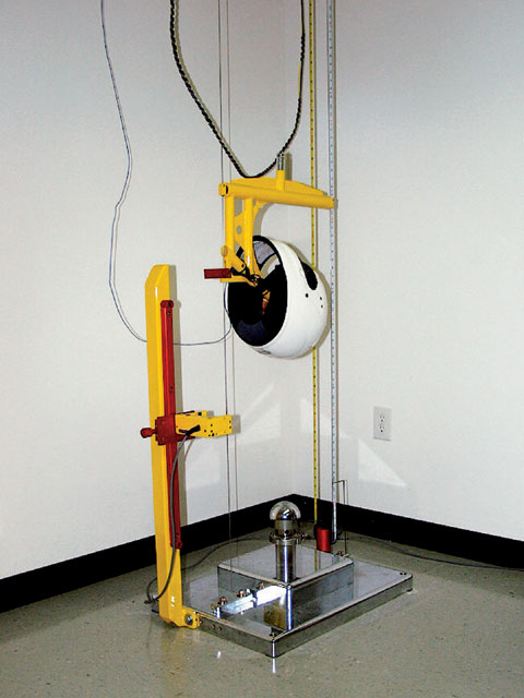

SHARP Testi nedir? SHARP testi neden tartışma konusu oldu? Neler yaşandı?
- SHARP testi; Birleşik krallığa bağlı, İngiltere devletinin ingiliz sürücülerin güvenliği açısından şart koştuğu bir standarttır. Biliyorsunuz ki ABD'de sürücüler için bir çok eyalette DOT standartı şart olarak aranırken, bazı eyaletler DOT'u yeterli bulmaz ve SNELL testini şart koşar. SNELL testi daha ağır bir test olmasına rağmen kask üreticilerinin bir çoğu 'gereksiz' bulmasının yanı sıra SHOEi - ARAi gibi bilindik markalar,sadece o bölgeye özel kask üretirler. Shoei'nin abd pazarındaki model isimleriyle ile diğer pazarlardaki isim farklılığın sebebi budur.Shoei XR1100 ve XR1200 aslında avrupa versiyonuyken ABD'de RF 1100 ve RF1200 olarak satılmaktadır ve ağırlık farkı mevcuttur...Özet olarak;
- Avrupa birliği ülkeleri: ECE 22.05
- ABD DOT ve SNELL
- İngiltere SHARP testi sonuçlarına göre kasklara kendi ülkelerinde satılma izni vermektedir.
Sharp testi farklı bölgelerden 6 adet kaskı ücreti mükabilinde satın alır ve kendine özgü testine sabit tutup ortalama puanını sitesinde yayınlar. Üreticinin kask göndermesi veya bir torpil söz konusu değildir. Fakat buna rağmen Arai firması;SHARP'a karşı,ticaretine zarar verdiğini gerekçe göstererek dava açmış ve kaybetmiş, Shoei ise SHARP testinin sonucundan sonra 3 yıldız alan XR1000 modelini değiştirip XR1100 ile 5 yıldız almayı başarmıştır.
Bir çok tartışma sonuca varmadan uzar giderken MOTORRAD dergisi de Almanya'da SHARP'ın dağıttığı yıldızları fazla bonkör bulmuş ve daha 'zor' bir teste tabi tutmuş.. Sonuçlar ise yeni tartışma doğuracak türden... MOTORRAD yalnızca fiber-kevlar-karbon olan kaskları teste tabii tutmuş ve plastik bazlı kaskları test etmemiştir.

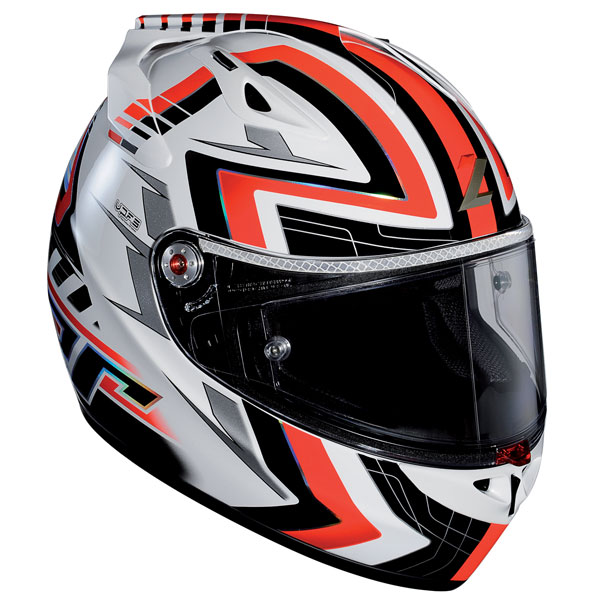

LAZER Osprey:
Önceleri Özen motor tarafından getirilen Lazer şu anda Türkiye'de satılmıyor. Aerodinami ve konfor açısından başarılı olan osprey modeli karbon yapısı sayesinde 1350gr. ağırlığında. Sharp Testinden yanların zaafiyeti yüzünden 3 yıldız alabilen Lazer Osprey Motorrad testinde iyi değerlerden birine sahip. 18/30 yani %60...
LAZER OSPREY: SHARP : %60 MOTORRAD: %60

MOTORRAD dergisinin testi de kafa karıştıracak cinsten.. Hassas olan güvenlik konusundaki boşlukları aydınlatması gerekirken daha da kafa karıştıracak cinsten sonuçlar döküldü ortaya..
Sharp Testine göre 5 yıldız alan SHOEI X-SPIRIT 2 testteki hemen hemen en düşük puana sahip.Arai ise sonuncu olmuş olsada MOTORRAD dergisinin testinde diğer kriterlerden yüksek puan alarak karizmasının çizilmemesi sağlamış..
Tüm kriterleri hesaba katarsak MOTORRAD dergisinin testinde ki sonuçlar şu şekilde;
Sonuç her ne olursa olsun,en iyi korumayı sağlayan kaska sahip olsanız dahi,yanlış beden veya yanlış bağlama şekli sonucunda korumasız kalmanız an meselesi. Ayrıca en kısa mesafeler de dahi kask takmak, can güvenliğinizi için daima şarttır. Emin olunuz ki; motosiklet kazalarının büyük bir kısmı çok yüksek otoban süratlerinin aksine genelde kısa mesafede ve şehir içlerinde olmaktadır.
