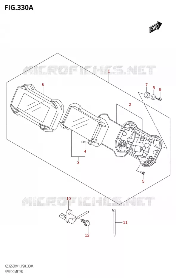

Bende öyle düşünüyorum ama ekran açılacak gibi bir şey değil. Grenajın parçası resmen. resim

Maalesef bu işler biraz öyle. En ufak bir işte ön tarafı komple sökmek gerekebiliyor. Ama mutlaka grenajdan ayrılır diye düşünüyorum. Bu aynı ekran başka motorlarda da kullanılıyor. Ekranı aldıktan sonra açılabilir bir modüle benziyor. Şu diyagram doğru ise vidalarla söküp içine ulaşmak mümkün.
