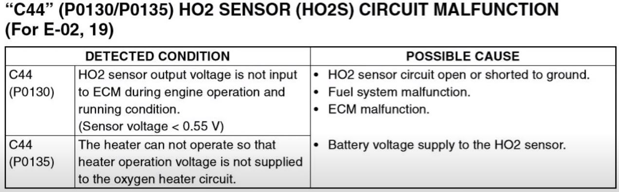

merhabalar, 2 problemim var biri arıza kodu ve diğeri sürüş ile alakalı; gsr 600 başlığı ölmüş, en son 15 ay önce yazmışlar ve gelen giden yok, buradan yazayım belki benzer sorunu yaşayan bilgili biri yardım eder... tahminimce 4 silindir makineler az çok arıza bakımından benziyordur diye düşünüyorum.
prblem 1:
c44 ve c49 hatası veriyor, c44 oksijen sensörü imiş ve c49 ise oksijen sensörüne giden voltaj ile alakalıymış. ufak bir araştırmayla bunları öğrendim, şimdi sorunları çözmek için uğraşacağım biraz ama belki bilen var ise direk hazır bilgiye konmak daha iyi olur

c44 hatası kitapçıkta böyle yazıyor:

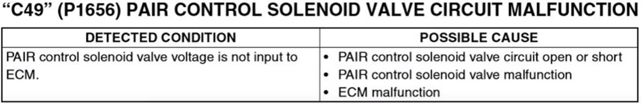

c49 ise böyle yazıyor:
bu hatalara erişmek için motorun seleyi söktüm ve akünün orada boş bir konnektör vardı 6 girişli. 2 tane deliği kısa devre yaptım ve motoru çalıştırdım. böyle yapmayınca FI hatası yazıyor... bu yöntemi kullanınca hata kodlarını veriyor.. neden böyle yapmışlar bilmiyorum.. direk kodlar yazsa daha iyiydi.
