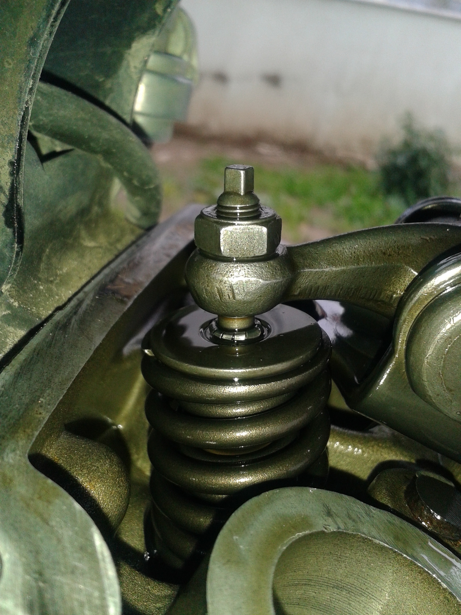

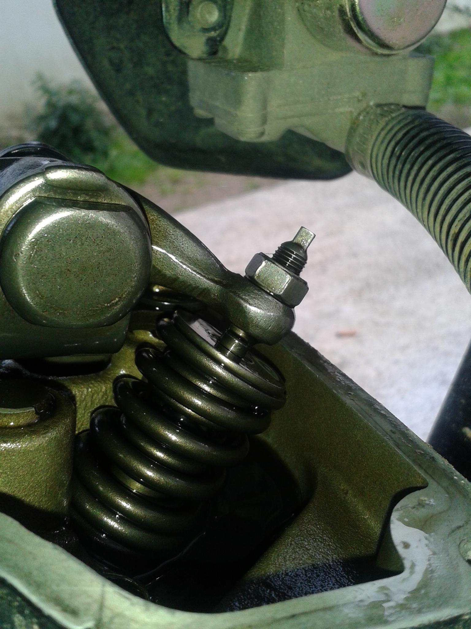

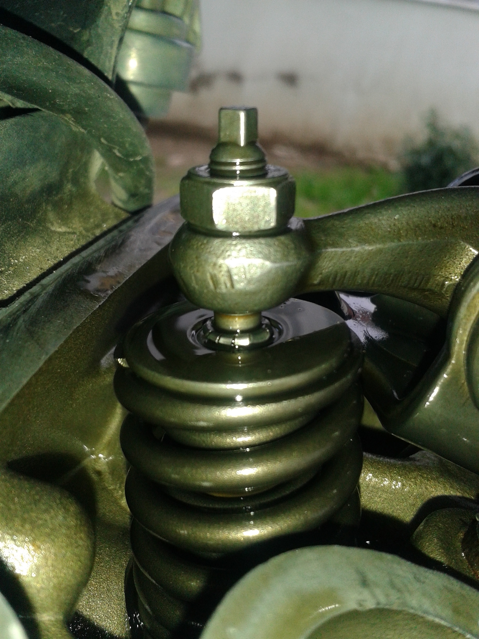

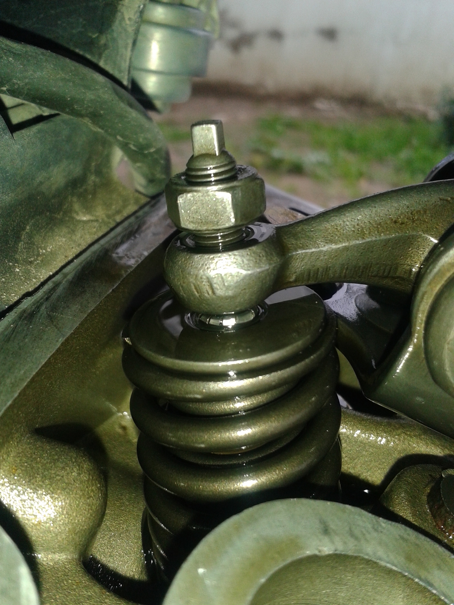

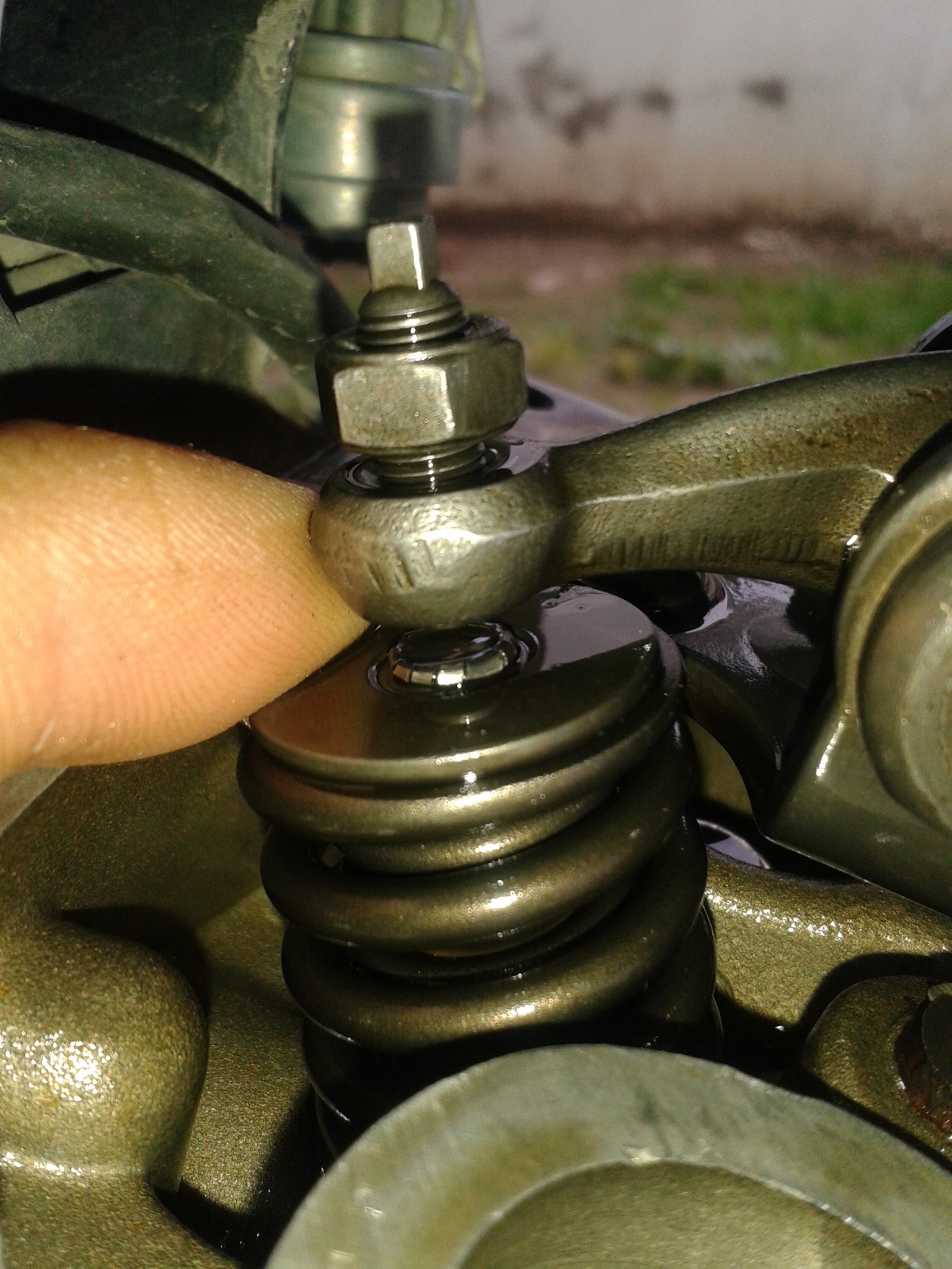

Arkadaşalr sorunum subapların yamulması motosikletim ilk subap ötmesinde açtım ayarladım hafif yamuktu sonra çoğalarak giden aralıkla subap ayarım bozuluyordu bugünde yapmak için açtığımda görüntüler bunlardı sanırım sonuna gelmiş ben bu şekil bineyimmi veyatta neler yapmam lazım?

Değişmeden bınmeyın. Size daha zarara neden olur. Kalıcı hasar olur. Fazla yakar. Vs vs

subap'ın ömrü tükenmiş artık,
SERT'liği bitmiş, çani subaplar yeteri miktarda sertleştirilmiştir,
seninki artık iyice ömrünü bitirmiş durumda,
en kısa zamanda kendinizi ayarlayıp değiştirmenizi öneririm,,,

Orada subabı tutan oval iki parça tırnak olması lazım fakat seninkinde görünmüyor
Siz motoru bu şekildemi aldınız ? sanki subapla yaylar arasındaki bağlantıyı sağlayan o tırnaklar yerine başka birşey konulmuş
Ve zamanla bu pul bitip subap yaydan kurtulacak,ondan sonra pistonu elinize alıcaksınız
Bu şekilde motoru kullanmayın,o tırnaklardan bulup değiştirmeye çelışın,kolay olucaktır

üst kapak sökülecek yeni subaplar yuvalarına alıştırılacak o kadar subaplar 15-20 lira bi şeydir işçilik ne kadar alırlar bilemem burada üst kapak sökmeye 50 lira alıyorlardı geçen sene

bu sekil kullanirken subab yaydan kutulup
silindire girerse
piston,silindir,krank ve silindir kapagi
gidebilir
cg subap al taktir
baska aramana gerek yok bence,
