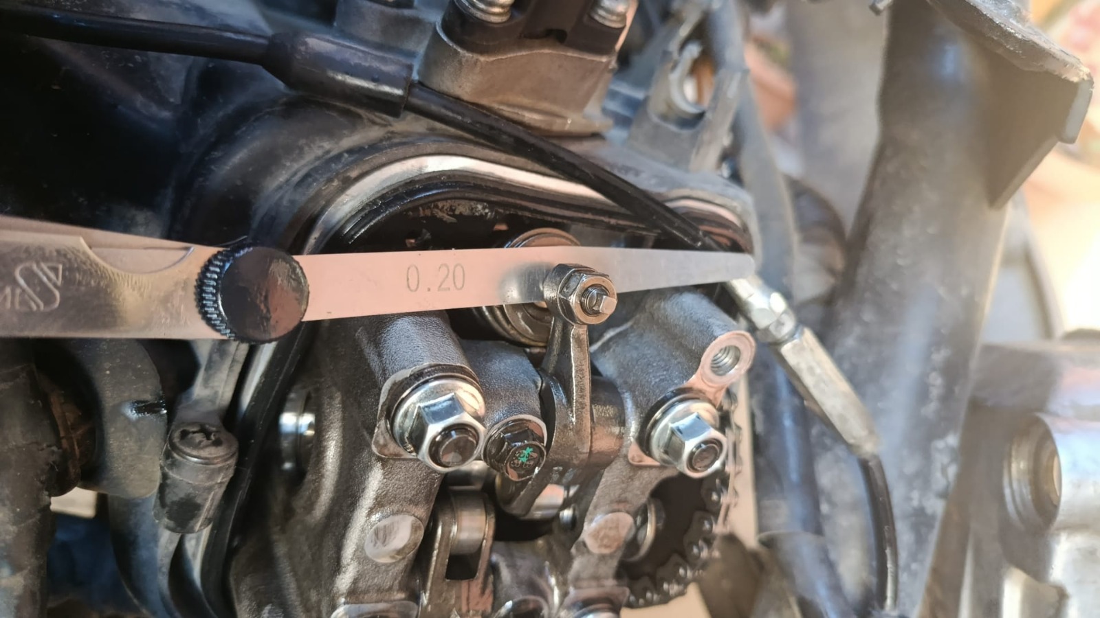

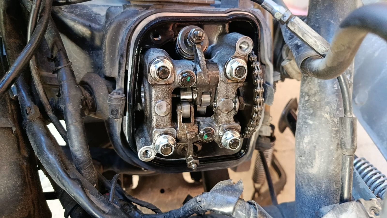

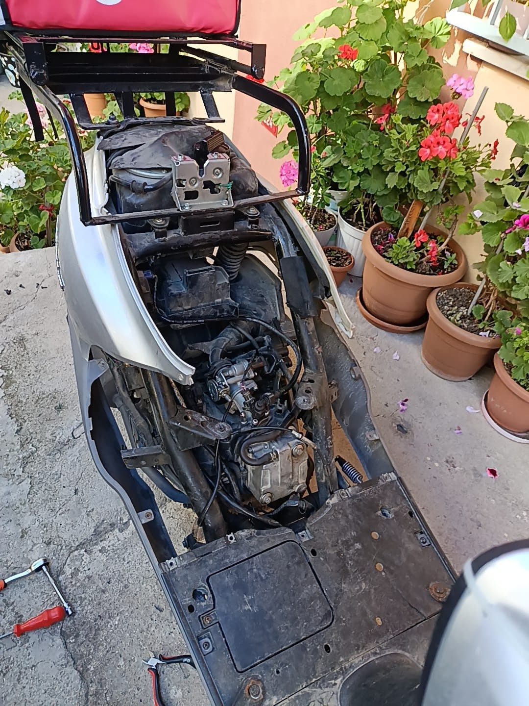

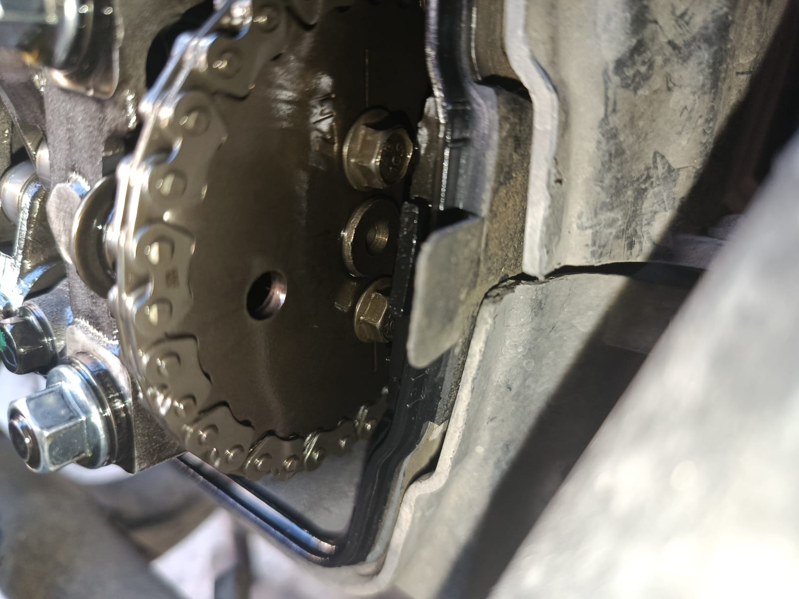

Spontini de çalıştırdıktan yaklaşık 1 2 dakika sonra sanırım az ısındığında tamamen durduğum zaman stop etme problemi vardı. Subap ayarından yaptığını düşünüp hazır lokma takımım varken ben yapayım dedim ilk mekanik tecrübem oldu dişliden senteyi hizalayıp emme 0.10 tatlı sıkı egzoz 0.15 tatlı sıkı geçecek şekilde ayarladım ancak sorunum çözülmedi 2 dk sonra eve geldim ve kapıda pat diye stop etti yarın rölanti sensörünü temizlemeyi denicem başka şüphelendiğim bir sebep yok aslında rölanti sensörüde 2000km önce temizlenmiş ama aklımıza başka bir şey gelmiyor olmadı ustaya gidecek.Tüm darlamalarıma rağmen hala yardımcı olan @Motoseverrr e teşekkür ederim sabır testi olduk :D
Bu arada spontini de euro emisyonlarından ötürü egzozda oksijen sensörü varmış ve karter yağ buharını filtreye veren hortum mevcutmuş bilmiyordum
