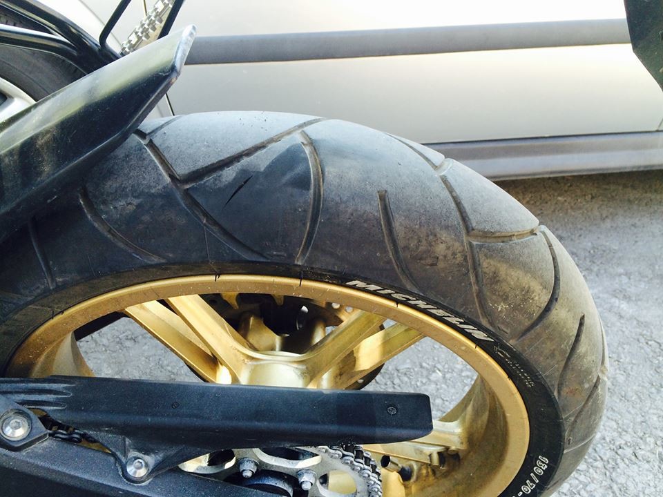

Sizce bıçak kesiğimi
2 Eyl 2013
217
Ne zamandır bu durumda bilmiyorum muhtemelen 1 yada 2 gündür.Bugün hava basmak için durduğumda gördüm.
Motor apartman girişinde duruyo acaba birimi yapmıştır,tamiri olmaz dediler tek çözüm yeni lastikmidir

o lastigin tamiri olmaz yaparım diyen olursada bulaşma
bu arada cam kesigi gibi duruyor ama biride kesmiş olabilir

Kumpas ile kesik derinliğini ölç, lastik diş derinliğinden azsa dert etme. Herhangi bir kısıtlamaya gitmeden kullanmaya devam edebilirsin.

Dostum geçmiş olsun bende de benzer bi kesik var ama cam kesiği benim ki zaten hava da kaçırmıyor bi kaç milimle kurtarmışım ama görebildiğim kadarıyla senin lastiğin eski, çatlaklar oluşmaya başlamış, ilk önce bir cam kesiği ardından da lastik eski olduğu için yırtılma oluşmuş olabilir. Michelinin bir kaç modeli hariç geri kalanları radyal olmadığı için yarılmaya da elverişli tahminimce.
