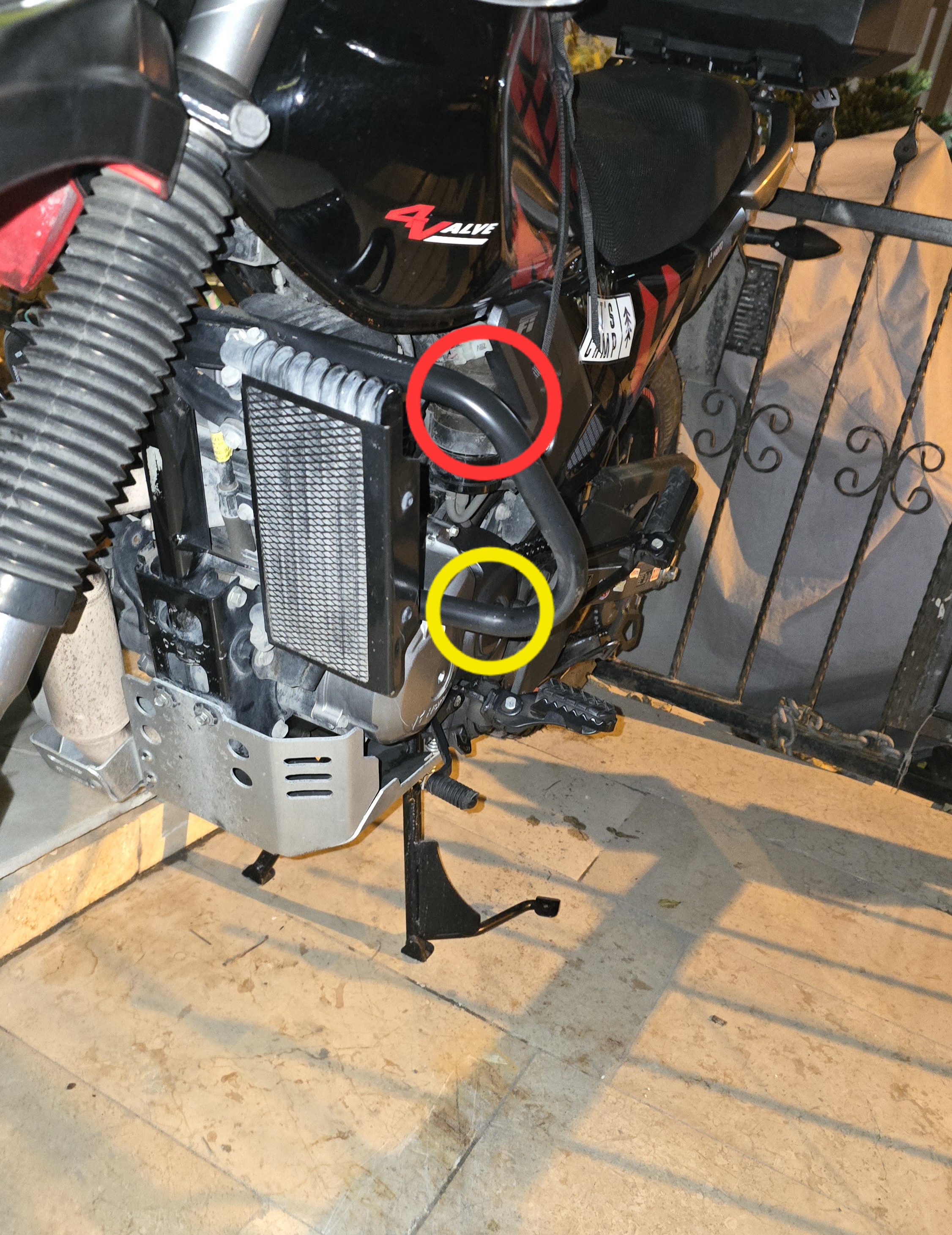

Merhaba saygı değer abilerim sevgili kardeşlerim. Motosikletime iki çift sis farı takacağım. Biri çizgi şeklinde ışık veren kısa sis farı. Diğeri ise nokta şeklinde ışık veren ve çakar modu bulunan uzun sis farı. Bunları koruma demirine montajlayacağım. Ama uğraştığıma değecek fark olacaksa ön çatala da montajlayabilirim oraya uygun olan sis farını. Sizce kısa ve uzun sis farlarını nereye takarsam aydınlatma konusunda tam performans alırım. Cevaplarınız için şimdiden teşekkürler.

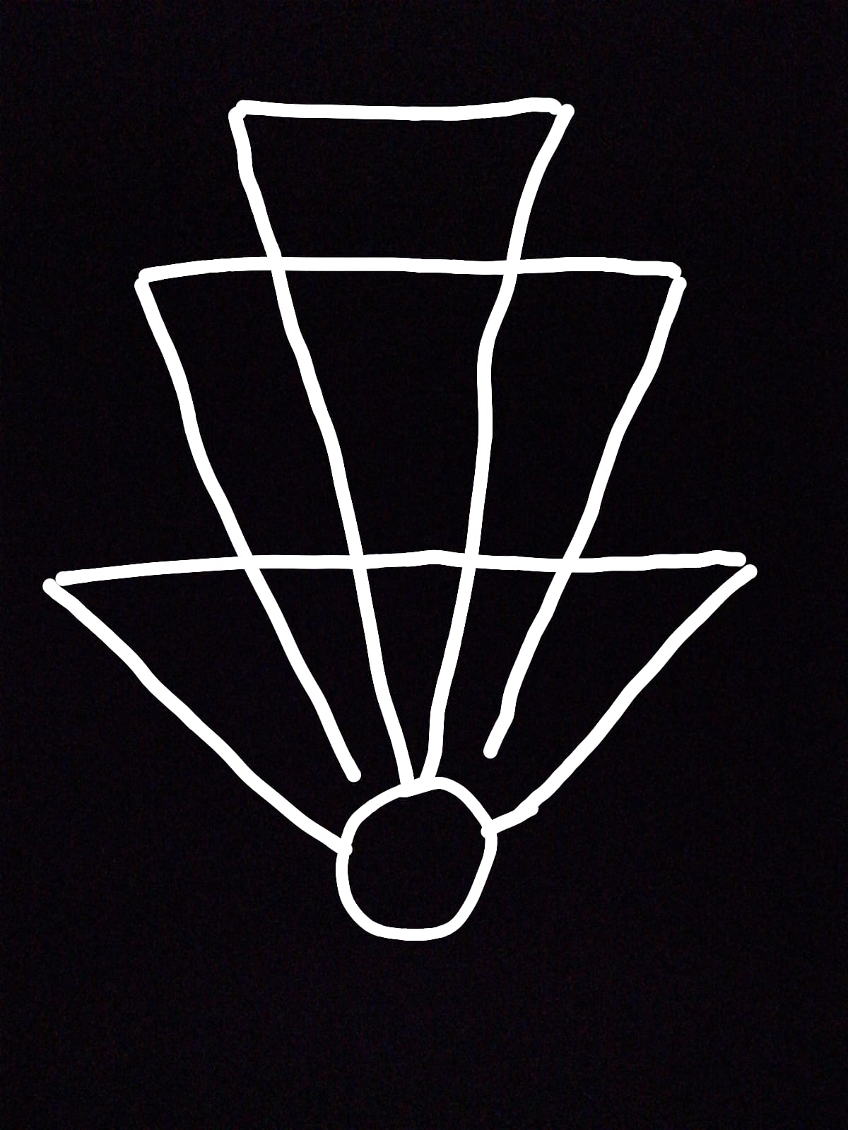

Sis farının genel olarak aydınlatması gereken yer kısa farın aydınlatamadığı yerleri aydınlatmasıdır, buda genel olarak kısa farın ufuk çizgisinin yaklaşık 3/2 kadar gerisinden aydınlatır buda sarı işaretli yere takılması daha sağlıklı olur.
Mesela bu otomobillerdeki genel olarak aydınlatma çizgisi böyledir, aşağıdan yukarı sis, kısa ve uzun far olarak çizdim. Motosikletinizin farı genel olarak zayıfsa sis farını biraz daha yükseğe takabilirsiniz.
Çizimede çok şey yapmayın :).
