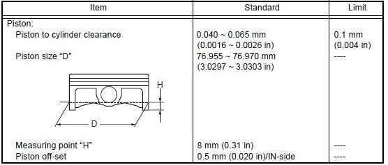

Bilen birisi ölçmeli sizde ölçerseniz aletiniz varsa klavuzunda veya başka motorun piston silindir ölçüm yerleri var o kısımlardan ölçülmeli piston eteğinin en altından 2 cm üstü silindir en üstten 4-5 cm altından gibi şeklinde ölçülüyor:
Krankın dönüş iniş çıkış yerine göre o kısımlar(pistonun bir yanağıyla diğer paralel yanı karşılıklı) her motorda o şekilde oluyor ama dediğim gibi ölçülmeli.
