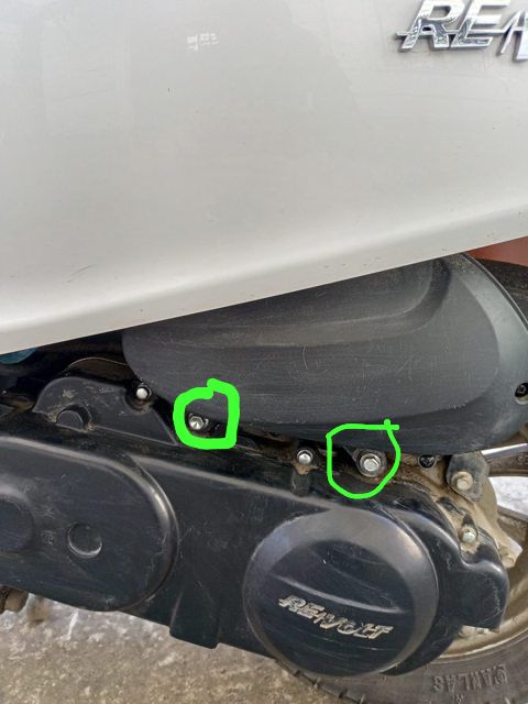

Hava filtresinin 6-7 tane vidası var. 5 tanesi açıkta ve rahatça sökülebiliyor. 1 tanesinin yarısı açıkta yarısını kapak kapatıyor. Diğer vida ise tamamen ulaşılmayacak yerde...
Scooter Revolt RS4. Neden böyle bir tasarım yapmışlar açıkçası anlayamadım. Yeni yeni yağ değişimi gibi bakımları ilk kez kendim yapmaya başladım, henüz acemi bir sürücüyüm. Hava filtresini de kendim temizleyeyim dedim ama hevesim kursağımda kaldı. :) İzlediğim videolarda hiç böyle değildi. 😅

Nerdeymiş vida ? İşaret falan koysaydın fotoya görseydik ...
Bence bir yanlışın var , hiç bir motorda hava filtresini değiştirmek için amortisör vidasını gevşetmeye gerek olmamalı..

Merhaba,
Bence de amortisör sökmeye gerek yoktur, eğer öyleyse de aşırı saçma olur. Hava filtresi kutusunun üzerindeki karenajı sökmen daha sağlıklı olacaktır, önce sele sonra karenaj sonra hava filtresi. (Bu yazdıklarım motorunu bildiğim için değil, sadece olası tahminim)

Amortisörü sökmek hiç bir işe yaramayacaktır hatta işinizi daha çok zorlaştıracaktır bu işe bulaşmayın, bu durumun sebebi uyumsuz tasarımdan kaynaklı, yüksek ihtimalle kullanılan blok ortak bir yapıya sahip ve bu grenaj tasarımında uyum sağlamamış.
Eğer 1/4 cırcır anahtara yıldız uç takıp araya sokabiliyorsanız bu şekilde sökebilir fakat anahtar girmeyecek kadar darsa sele altından emme manifolduna bağlanan kelepçeyi gevşetip hava filtresini motor bloğuna sabitleyen 2 adet civatayı söküp kutuyu sağa sola hareket ettirip dışarı alabilirsiniz diye tahmin ediyorum.
Sökülecek olan 2 adet civata:

Hocam resimde hava filtresinin üst kısmı gözükmüyor, o gözükmeyen kısımda 2 tane vida var. Temsili olarak şu kırmızıyla işaretlediğim yerlerde de 2 tane vida var. O kadar tepeye vida atmasalarmış çok basit halbuki. Diğer 3-4 vida çok rahat çıkartılabiliyor.

Hocam karenaj dediğiniz grenaj mı? Şu okla gösterdiğim yeri komple sökmem mi gerekir? Bunu acemi birisi yapabilir mi?
Bence bu motoru tasarlayan mühendis kör oldu hocam. :D Yazdıklarınızı okuyunca kafamda bir şey canlanmıyor açıkçası çünkü daha yeni yeni bir şeyler öğreniyorum, ilk taşıtım bu motor. Ancak araştıracağım. Bilmemek değil öğrenmemek ayıp. :) Teşekkür ederim.

Hocam karenaj dediğiniz grenaj mı? Şu okla gösterdiğim yeri komple sökmem mi gerekir? Bunu acemi birisi yapabilir mi ?
Evet, aynı şey. Sözcüklere takıntılıyım biraz ☺️
El becerin varsa yaparsın ya çok zor olmamalı. Bağlantı noktalarını bulman lazım, tırnak, vida, alyan her ne koydularsa dikkatlice aşırı güç uygulmadan ve zarar vermeden çıkarabilirsin. Seleyi kaldırıp incelersen muhtemelen nasıl sökeceğine dair bir fikrin olur. Önce hangi malzemelere ihtiyacın var bir inceleyip anlamaya çalış, iş bitene kadar hangi malzemelere ihtiyacın olacak ? Bunlardan eksiklerin varsa onları tamamla, yapacağın işi önce planla yani. Yoksa uğraşıp hava filtresine "Merhaba" deyip tekrar kapatma diye söylüyorum.
Bir de ayaküstü ya da aceleye getirerek yapma, önünde 3-4 saat boş vaktin olsun takımlarını al in motorun yanına sakin sakin takıl.
Hava filtresine ulaşınca eğer vidalar kapaktan komple ayrılıyorsa vidaları çıkardığın şekilde takmak için birebir aynı şekilde bir kenara koy, bazen vida uzunlukları farklı olabilir.
Hava filtresi kutusundan motora giden kısmına temiz bez gibi birşey sokuştur, sen hava filtresiyle uğraşırken motora birşey kaçmasın.
Tekrar takarken de conta varsa ona çok dikkat et ve yerine tam oturduğundan emin ol.
Bunlar güzel hevesler/heyecanlar umarım halledersin. Durum hakkında haber ver bakalım halledebilecek misin ☺️

Aynen o üstüne oturduğun kısmın açılması gerekecek, bagajda 2-3 tane, önden 2-3 tane vida açtıktan sonra açılabiliyor olması lazım. Çok uğraştırmaz ama lokma seti ve alyen gerekebilir. Zorlama, kanırtma, sıyırma. Bu üçünü sürekli hatırla kardeşim.
Başarırsan fotoğraflayıp buraya da gönderirsen belki bi vakitte birisine faydan dokunur, "Allah razı olsun adamdan" denir senin için. Selametle.
Hocam açıkçası benim totom yemedi öyle bir şey yapmaya ama o hava filtresini çıkarıp da görmezsem içim rahat etmeyecekti. Hava filtresininin alt tarafındaki vidaları açtım, üstteki vidayı açamadım tabii. Ama filtreyi aradan elimle çekip çıkarttım. Filtrenin bir kısmı yağ içindeydi. Hava filtresinin kapağının iç kısmı da biraz tozlu, kirliydi ama filtrenin kendi çok tozlu değildi. Süpürge makinesiyle süpürüp yağlı yerlerini peçeteyle kuruttum biraz ve zar zor da olsa geri koyup kapattım. Ama daha da girişmem bu işe açıkçası. :D Zaten filtrenin kabının içindeki tozları temizleyemedim.
Gidip doğru düzgün temizlettireceğim komple.

Şeytan diyor ki tam o 2 vidanın karşılığı olan yerden grenaja 2 tane delik aç, tornavidanın girebileceği kadar. :D
