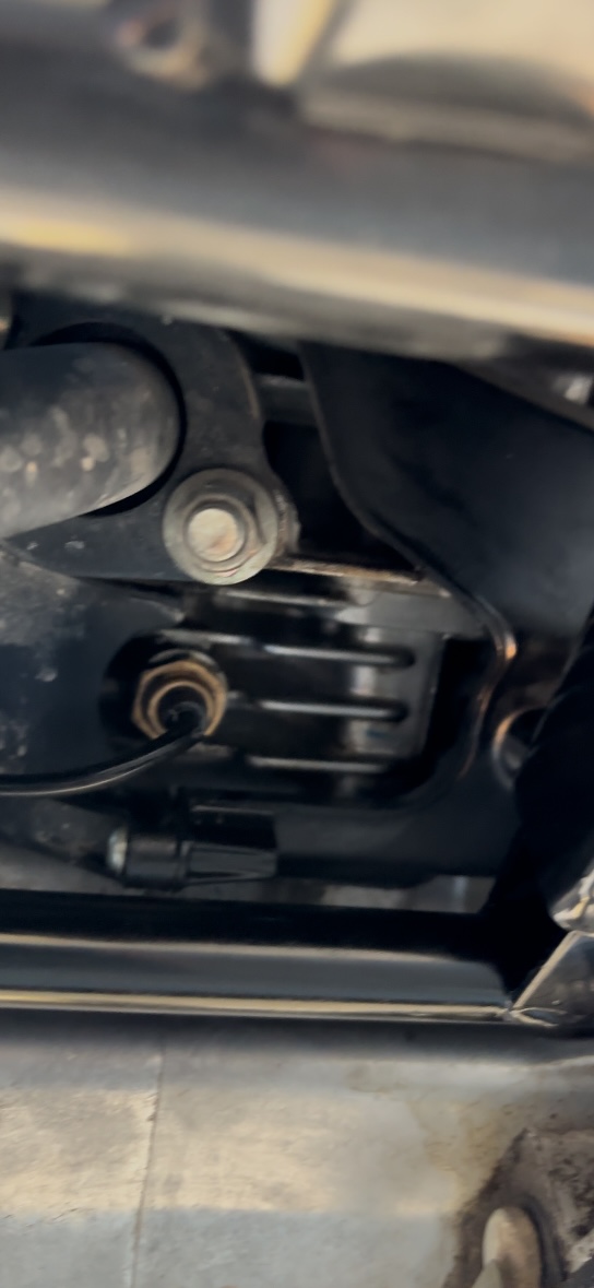

Sıkıntınızın kaynağı tam olarak bu mudur bilemem ama motora eğer bir önceki bakımda fazla yağ konmuşsa motoru sıkıştırdığınızda motor o yağı bir yerlerden atıyor, sızdırıyor. Bu, kimi zaman hava filtresi olur kimi zaman blok keçeleri olur.
7,578
Ns200 15"
Oksijen sensörü egzozda olur, fakat çektiğiniz açı çok kötü bu yüzden bir şey anlaşılmıyor. Yağın sertifikaları uyuyor ve problem açacağını zannetmem.

Fazla yağ koymadım 700ml kattım ben keçelerden şüpheleniyorum önünde koruma olduğu için malesef bu şekil çıkıyor alttaki oksijen sensörü bunda farklı bende ilk defa scooter kullanıyorum hakim değilim yatık motora Eskiden Cbrlara Full Sentetik katarlardı meğerse krankı capli değilmiş r25 gibi çoğu kişi sıkıntı yaşardı acaba bunun yağı mineralli olmasın ? Hindu kataloğunu bulsam
Belki aynı motoru kullanan birinin başına gelmiştir denk gelir konu umarım aydınlatır bizi

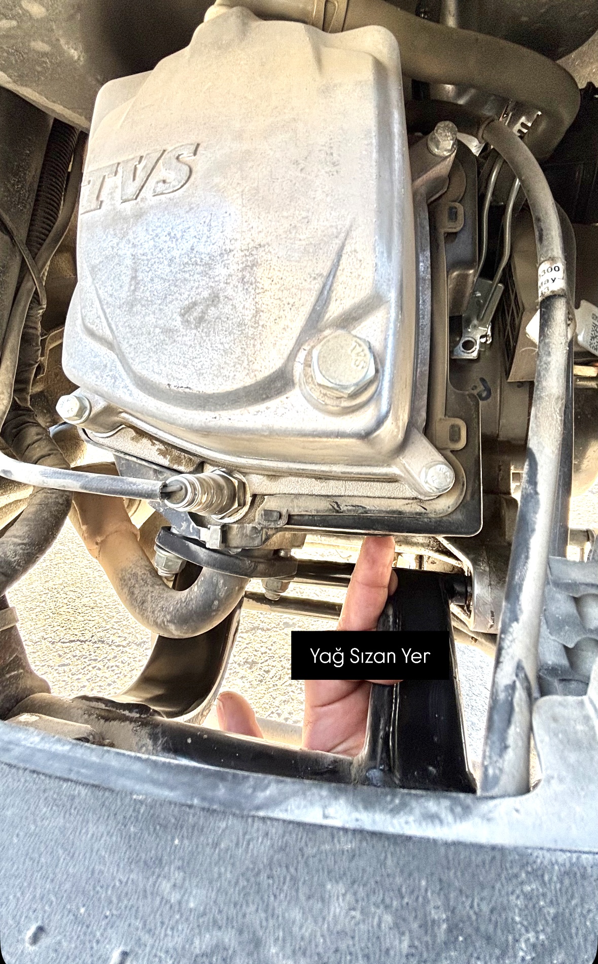

Yeni fotoğraf ekledim

Yağ üstten külbütör kapak contasında geliyor olabilir, önden yediği rüzgarla diğer yerlere akmış olabilir.
Dediğiniz Gibi Olması Çok Yüksek Yaz Bakımı Yaparken Komple Söküp Bakacam Artık Üst Kapak Contasından Yüksek Devirde Kaçırıyor Büyük İhtimal Jupiter kullananlara denk gelseydik keşke Halbu Ki Şuan En Çok Kullanılan Motosiklet Kuryeler tarafından Ben Şehirler arası gidiyorum

Gösterdiğim yerden resime göre sağ mafsalın (motora göre sol) oralarda ufak yağ sızıntıları görülüyor üstten geliyor sanıyordum üstte birşey yok
Hocam merhaba, tipik hint menşeili motor yağ kaçağı.
Yeni bir külbütör kapak contası alın, en fazla 150-200 TL.
Rahat çalışmak adına koltuğu sökün. Külbütör kapağını sökün, zeminleri güzelce temizleyin. Yeni külbütör kapak contasını güzelce yerleştirip kapağı geri takın. Çok özene bezene yapsanız yarım saatlik işi var.
Eski külbütör kapak contasına inceden ısıya dayanıklı sıvı conta sürüp de kaçağı giderebilirsiniz ancak çok sağlıklı değil, motor içine sıvı conta kaçabilir, tavsiye etmiyorum.
Link verirmisiniz Hocam ?
Ayrıca Zorlayınca Kaçırıyor Öyle Aşırı Bir Kaçak Yok yağ silindiri çevreleyen siyah kutunun içinden geliyor ben krank keçesinden şüphelenmiştim ama inşallah dediğiniz gibidir
üstkapağın alt kısmından kaçırıyor diyorsunuz dimi hocam önden birşey yok çünkü

Bence yag sizinti degildir o terleme yapiyor benim motorda lifan emisol külbütör oradan terleme yapiyor yag eksilme felan yok
Hocam özellikle zorlayınca azda olsa sızıntı yapıyor yağ plastiğin altından gelip o demirlerin oraya sızıyor normalde sıkıntı yok ama limitöre geldimi yapıyor bunu
Resimde sildiğim demirler belli zaten oralara geliyor işte
