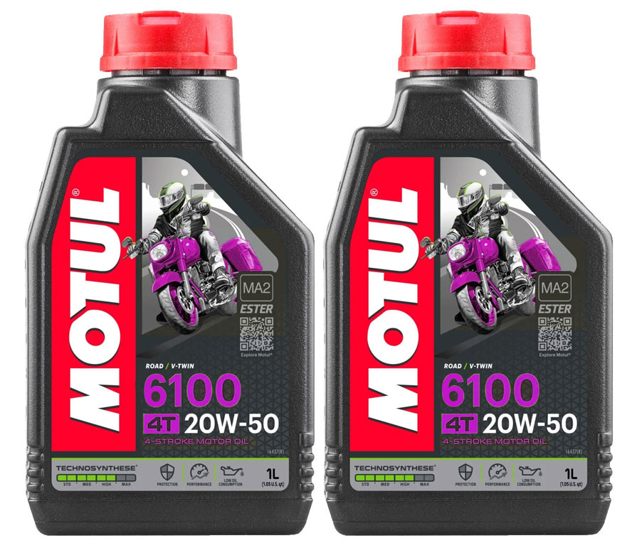

Öncelikle nacizane tavsiyeniz için çok teşekkür ederim. Peki sizce 5100 mü kullanmalıyız 7100 mü?
İkisinin ortası 6100 en iyisi.
