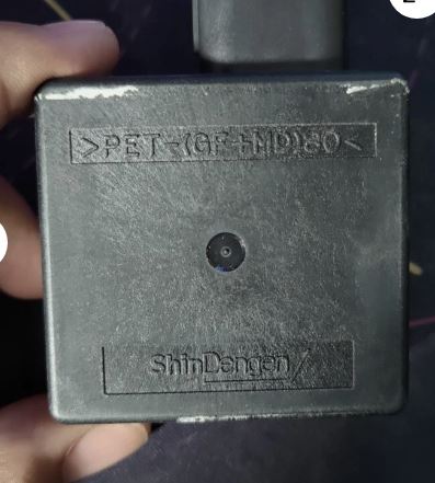

Herkese merhaba, hayırlı günler... Kızıma 2023 model r25 aldım motordan memnunuz fakat aldığımız arkadaş orijinal ön sinyalleri kırdığından yerine gömme sinyal takmış, bende beğenmedim temudan kayar led sinyal takımı aldım, sinyale direk aküden güç verdiğimde gayet güzel kayar led özelliği çalışıyor ancak montaj yaptıktan sonra dikkat ettim sinyalin içerisindeki sadece ilk dört led yanıp sönüyor, yani sinyalın süresi kısa , tam anlamıyla sıradaki tüm ledleri aydınlatmaya yetmiyor. Ben de internette araştırma yaptım fakat pek bir şey bulamadım, bazıları direnç diyor, bazıları ise rölenin değişimi, fakat bu sorun 2020 ve sonrası tüm r25 lerde var zannediyorum, 2020 ve sonrası r25 lerin rölesi çok karmaşık ve değiştirilebilecek bir model değil (yani 2 veya 4 bacaklı değil), zannedersem zamanlamayı yazılım ile hallediyor. Bu sonunun çözümünü bulan ve yardımcı olabilecek varsa sevinirim...

Evet ama dediğim gibi 2020 ve sonrası R25 lerdeki flaşör çok farklı (standart 2 veya 3-4 tırnaklı değil), zannedersem bu modellerde led aydınlatma olduğu için flaşör de farklı.
[url=https://hizliresim.com/tluks3e][/URL]

Merhaba. Sorunun çözümünü bilmiyorum, fakat sistemin nasıl çalıştığını söyleyebilirim.
Normalde flaşörü, yani sinyali açtığınızda röleyi süren iç kondansatör anında elektrik depolar, bir süre zamanlar, örneğin 3 saniye kısa aralıklarla yanıp söner ve o 3 saniye sona erdiğinde röleyi kapatır.
Burda T= R.C olduğu için, ya direnç değerini ya da kapasitör değerini arttırmak gerekir. Eğer donanım üzerinde bu kompanentlerin değerlerini değiştiremeyeceksen, obd ile yazılım yoluyla değiştirmen gerekecek.
Bunlara da doğrudan müdahale edemezsen, harici flashör, flip flop türevi devre şemalarını araştırmanı öneririm.
