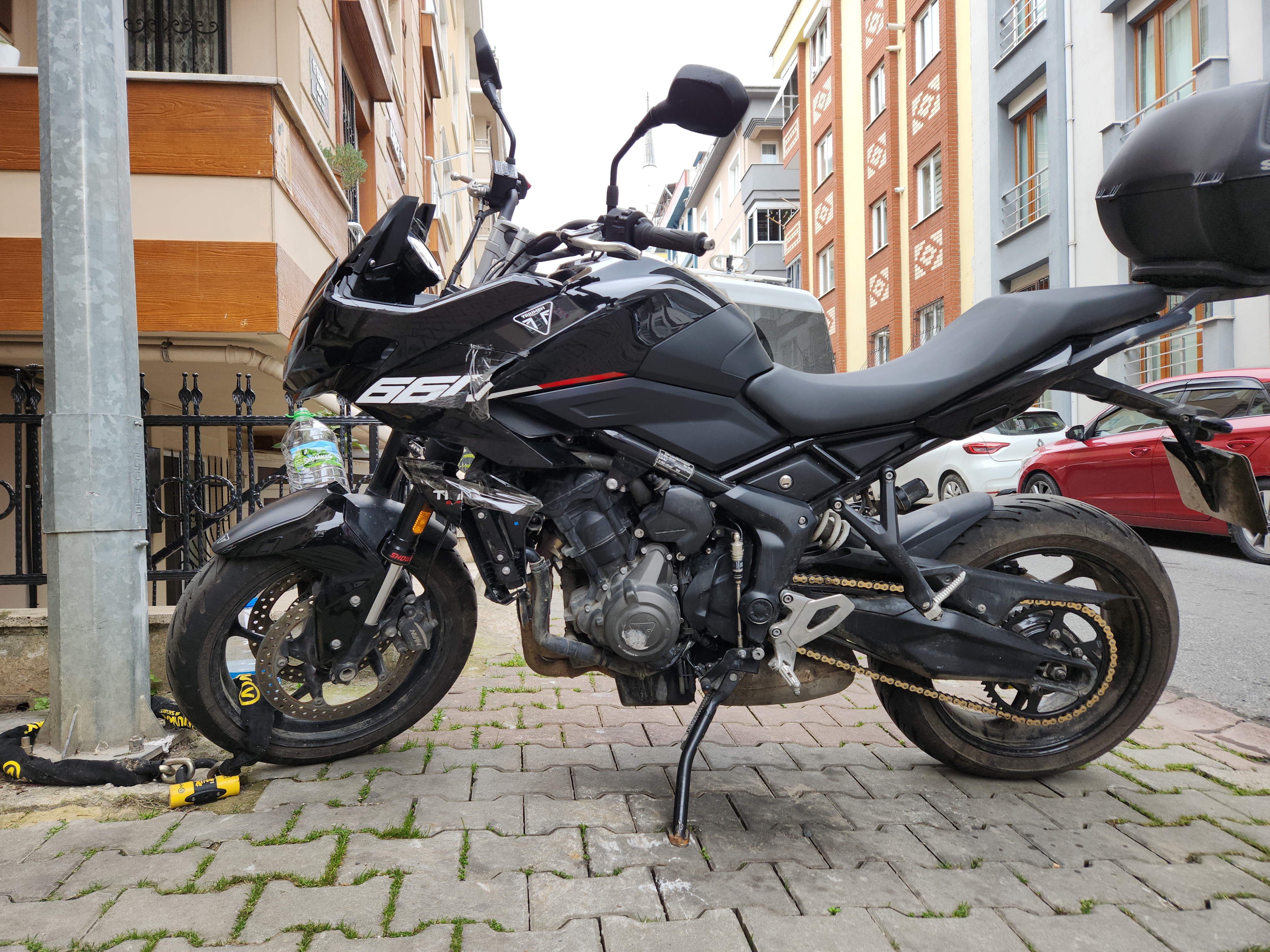

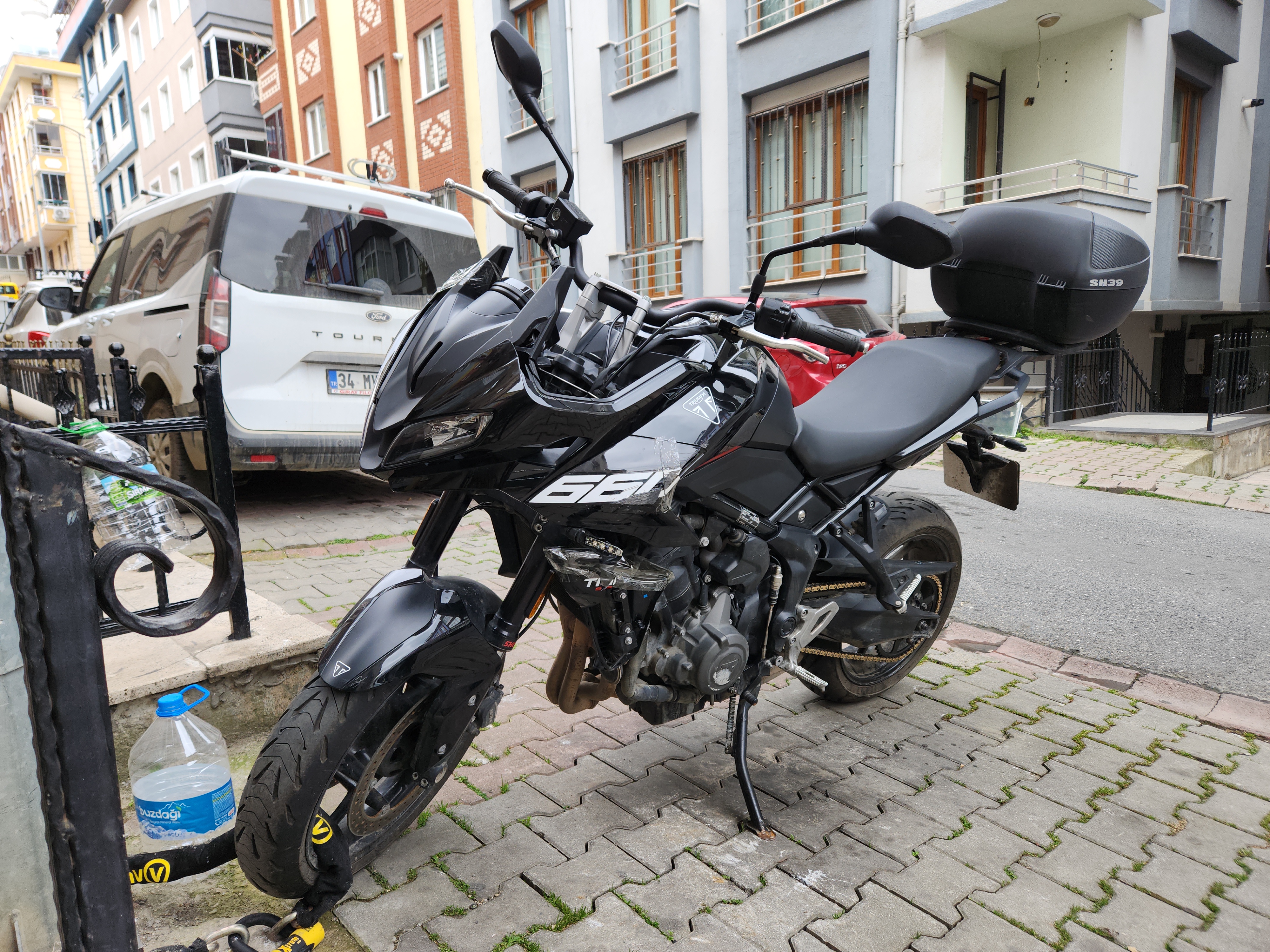

Motorda ciddi bir hasar göremiyorum. Gidonun sol tarafı sürtünmeden zarar gördüğünden gidon değişecek. Plastik kafa tamamen kırıldı ve o değişecek. Farlarda ve ekranda bir şey yok. Radyatör, statör kapağı, statör kapak contası, ABS sensörü ve ABS çemberi de değişecek. Kalan şeyler yürüyene dahil olmayan plastik aksam gibi şeyler. Ancak motorum tamir olması parça bekleme süresinden 2 ayı bulabilir.

Parcalar olsa 1 gunde toplarim dedi usta. Hasarlar oldukca yuzeysel. Son fotografini cekmedim ama disaridan bakilinca cidden bir seyi yok gibi. Motor da bir yere vurmadigindan icim sasi yamuldu mu vs. konularinda rahat.

Kesin bir sey soylemek zor ama hasarli yerleri inceleyince su kaniya vardim: Ayagim motorun altinda kaldigindan motorun bir kismini -ozellikle arka tarafini- ben kaldirdim. Durum boyle olunca arka taraf biraz yuksek kaldi ve on tarafa agirlik bindi. Camim cok uzun oldugundan (deflektorle ~70 cm) yere takilip cami tutan demirleri buktu. Cam kirilip dagilana kadar o pahali grenaj/demirler coktan hasar almis olmali.
Motorun lastiginde, jantinda, fren disklerinde ve suspansiyonunda hasar yok. Yukari dogru ciktigimizda grenajlar catlamis durumda. Bu hasarlardan yukaridaki dusunceme ulastim.
Koruma demiri olsa bazi grenajlar kurtulur muydu? Belki. Ancak grenaj kirilarak enerjiyi de sonumledi. O enerjiyi sasiye aktarmayi da pek ummazdim. Adventure motorlarda arazide dusuk hizlarda motor yatirma belki normal karsilandigindan koruma demirleri is goruyor olabilir. Fakat spor tur motorunun yana yatmasi demek, motora kesin hasar gelmesi demek. Cunku normal kullanimlarda saga sola yatiralacak pozisyonlarda bu tarz motorlari bulmuyorsunuz.
Orijinal aksesuar olarak kaydirici bir parca var sadece. O da ayagim motora takildigindan ise yaramazdi yuksek ihtimal.

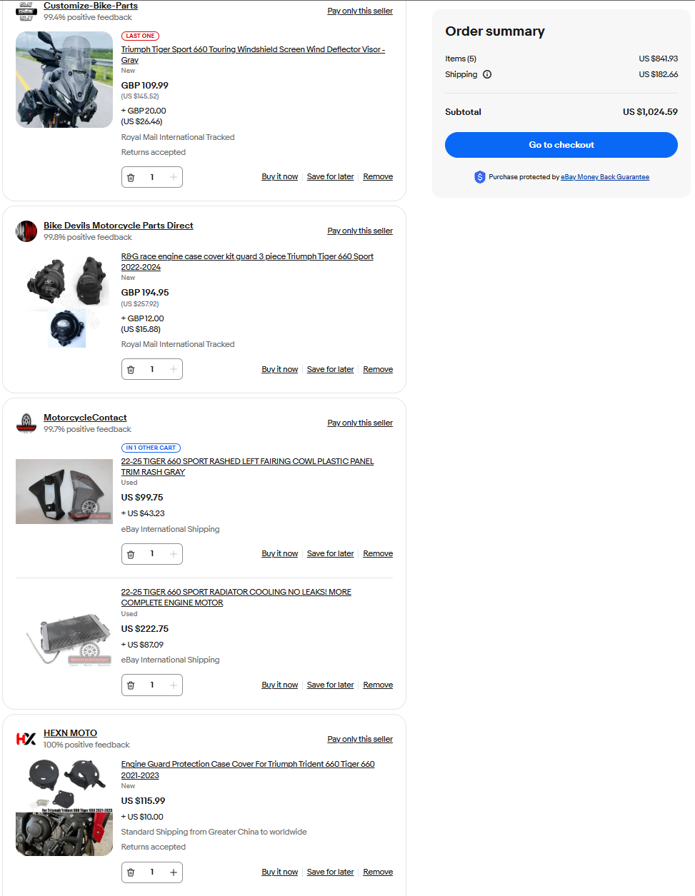

Ebay sitesinde ufak bi parça fiyatları ve stok araması. Ana kalemlerde tutarlı olacak hasar alan parçalar bunlar diyelim. Sonuç aşağıda.

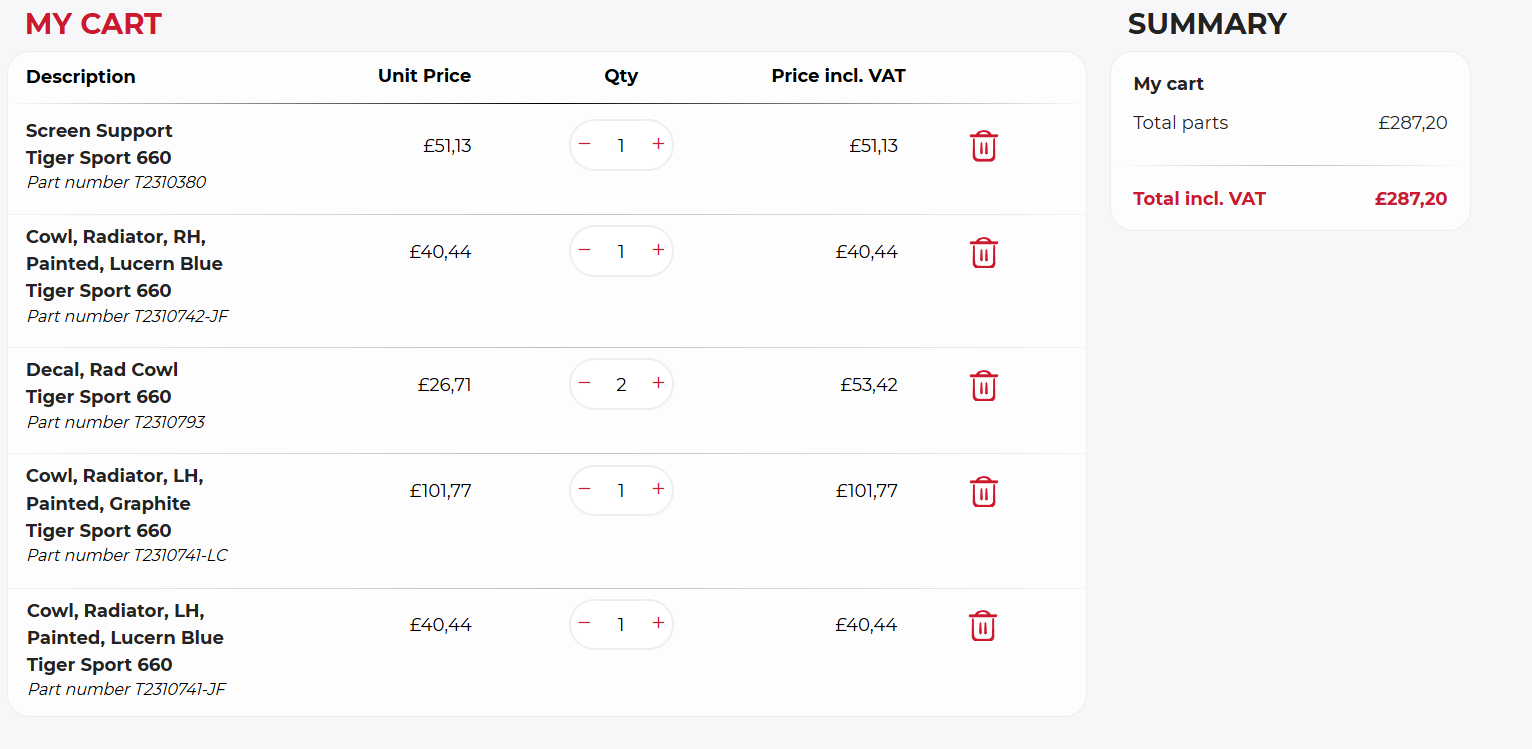

Bir de Triumph kendi sitesindeki bir parça kısmı mevcut. Oradan da sipariş verilmesi durumunda, bir takım parçaların hem şematik hem de parça kodu halinde bulunması mümkün olacaktır. İlerleyen süreçte maliyet ne kadar çıkar bilmiyorum ama yüzde yüz bile olsa 377.000 TL etmeyecektir yani. Hatta imkanınız olduğunda İngiltere'ye giderek kendiniz dahi alarak çok çok daha uyguna karşılayabilirsiniz bu durumu.
Burada mesela vergiler, bekleme masrafları gibi masraflarınız oluşur. Yurtiçinde de bazı çıkmacılardan alabilirsiniz bazı parçaları, plastikler mesela tamir edilebiliyor rahatlıkla ve göz aykırı durumlar oluşmuyor. Bazı 3D Printer'ciler parça taratıp baskı alabiliyor, alıp taratıp iade edilebilir mesela bilemiyorum, 377K TL teklif eden bir ticari yapıya pek "etik duruş" sergilemezdim açıkçası.

Triumph plastik parcalarda cok buyuk geciriyor, ona yapacak bir sey yok. Mesela farin ustundeki buyuk grenaj 325 Euro (yurt disi 150 Euro'ya kadar bulunabiliyor). Bildiginiz plastik yahu. Bir de icerideki kucuk parcalar da degisecek. Onlar da 10'ardan 100'den son toplama ekleniyor. Say say bitmezler. O yuzden sizin yaptiginiz gibi bir alisverisle durum kurtarilamiyor maalesef cunku onlari tutacak kisimlar da yok.
