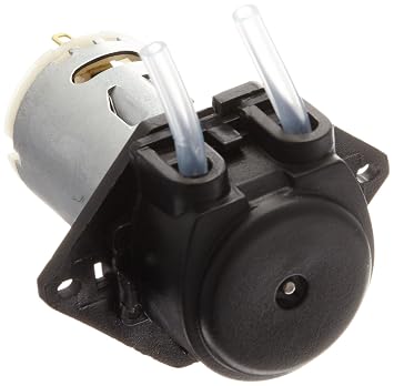

Listenin en başında ki sanırım elektronik bir kart aradakileri bildik en sondaki motorlu pompa ... peki bu listedeki malzemelerle kombinasyonu nasıl kuruyoruz ?
1- yağ haznesini motorda arzu ettiğimiz bir noktaya sabitliyoruz. (tercihen master slinidirin yanına yada kuyruk altına),
2- dozaj pompasını arzu ettiğimiz bir konuma sabitliyoruz. (tercihen master slinidirin yanına yada kuyruk altına)
3- yağ haznesine hortumumuzu bağlayıp dozaj pompasından geçirdikten sonra zincirin uygun bir konumuna sabitliyoruz. (yağlamanın yapacağı konum)
4- arduiono ile dozaj pompasının çalışma aralığını ister butona basarak (komutator gerektirir.) istersek belli zaman aralıklarında, çalışacak şekilde programlıyoruz. (uzaktan kumandalı bile yapabilirsin )
5- yağlama yapılırken düşük süratte motorla geziyoruz. yağ sıçramaması ve yağlamanın düzgün olması için hortumun içine zincirle temas noktasına fırça tüyü gibi bişeyler konulabilir.
tada....
örnek dozaj pompası (örneklerdekiler 100ml sıvıyı bir dakikada aktarıyor, size 1 dakikada 20ml civarı dozajlayan bişey lazım sanırım)
1-https://www.aliexpress.com/item/DSHA-Hot-12V-DC-Dosing-Pump-Peristaltic-Dosing-Head-For-Aquarium-Lab-Analytical-Water-DIY/32771174902.html
2-https://www.aliexpress.com/item/Low-Price-High-Quality-DC-12v-D4-Lab-Dosing-Pump-Peristaltic-Head-Chemical-Water-Liquid-19/32787741326.html
Not:nano/uno nun geri kalan portlarına bir/iki tane servo bağlayıp otomatik katlanır plakalıkta yapabilirsin ancak kim uğraşır :)))
