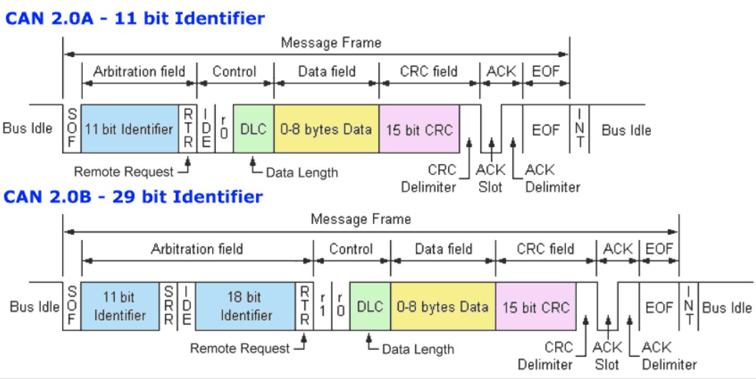

Görüldüğü gibi oksijen okumasına ait request-response içeren bir veri paketinde her bit işleminin tamamlanması için son derece kritik bir zamanlama ve ack-nack değerlendirmesi var. İnterrupt flag lar zaten havada uçuşuyordur heralde :)
ECU nun ELM327 ile OBD-II portu üzerinden CAN veri protokolü ile haberleştiğini varsayalım. Burada ilk önce sensörden veri okuma için CAN ID donanım adreslemenin doğru olarak yapılması gerekir. Eğer CAN hex 0x14 isteniyorsa, ECU hemen oksijen verisini ELM327 ye gönderecektir. Peki ekranda siz "oksijen değerini oku" dediğinizde, ELM327_ODB cihazı MT05'e gerçekten hex 0x14 gönderiyor mu ?
Yukarıdaki bilgi ve muhtemel bulgulara göre, ELM327 OBD cihazının, oksijen verilerini getirecek olan CAN ID donanım adresini bilmediği için, tabiri yerindeyse salladığını da düşünmüyor değilim. Ayrıca oksijen verileri, farklı OBD cihazları ile okunabildiğine göre geriye kalan seçenek ELM327 OBD cihazının oksijen sensörü için ECU ya gönderdiği CAN ID doğru olmayabilir. Eğer doğru ise de, gelen verileri doğru bir şekilde okuyamıyor. Yani ELM327 OBD cihazı ya sensörü adresleyemiyor, ya da doğru adresliyor fakat 1byt lık oksijen verisini alamıyor. Kısacası, veri paketinde bir yerlerde eksiklik/bozulma var.
