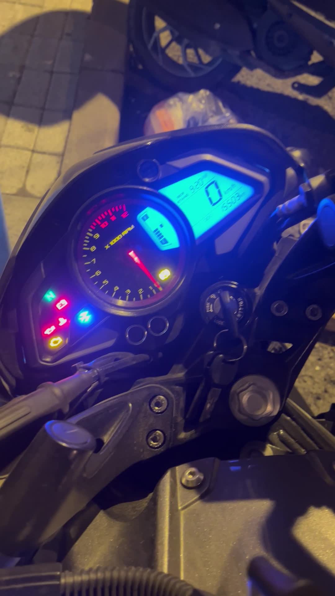

Ns200 de videodaki sorunu yaşıyorum marşa bastığımda tek bir marş sesi geliyor sonra ekran saliselik gidip geliyor bir kaç kere basınca marşı alıyor ya da kontağı kapatıp açıp tekrar marşa basmam gerekiyor bunu neden yapar çoğunluk akü dedi ama statör ve marş motoru diyende oldu, videoda arkada inşaat vardı sesler biraz karışmış kusura bakmayın 😁

Akü zayıf,hem marşa hem ekrana hem de bujiye enerji yetmiyor.Kontak aç-kapa yapınca hücreler kendine geliyor ondan çalışıyor.
Hem aküyü yenile,hem marş için harici röle attır.
Aslında bunu yapan mühendisler motor çalıştıktan sonra ışıklandırmayı aktif edecek gecikmeli sistem yapsa hiç böyle sorunlar yaşanmaz da neyse...
7,773
Marşa basınca ekranın sönmesi normaldir, marş tuşuna uzun süre basınca ne oluyor?

Dün akşam vurdurarak bile çok zor çalıştı yarım saat falan uğraştım alakasız gibi ama shell yakıtından şüpheleniyorum gittim petrol ofisinden deponun üstünü tamamladım 1 saat soğumasını bekledim marşa basınca direkt aldı. Bajaj motorlara shell yakıtı konulmaz diye bi söylenti vardı galiba o doğru.

Benim Dominar 400 orijinal aküsü olan Motobatt ile soğuk havalarda zor çalışırdı. Motorumda, kontakla aktif olan aydınlatmaya bağlı çalışan TripMate Motoplay bağlıydı. Bazen marş basana kadar geçen sürede TripMate sistemi açılmış oluyordu. Marşa bastığımda aydınlatma elektrikleri kesilir dolayısıyla TripMate tekrar yeniden başlardı. TripMate tekrar başlaması bazen interkom ile olan bağlantıda kararsızlaşma ve bağlantı yapılamamasına yol açıyordu. Sonra araya bir anahtar daha ekledim.
Soğuk havalarda oluşan ilk marş sorunlarından bıkıp daha yüksek CCA seviyesine sahip LP akü aldım. Hem motorun çalışması, hem rölanti dalgalanması sorunu çözülmüş oldu. Yeni aküyle ilk marşta aydınlatma elektriğini kesme olayı ortadan kalktı. Artık motoru çalıştırmak aydınlatma elektriklerini kesmiyor.
Yani aküden olma ihtimali yüksek

Video şu an izlenemiyor ama, akünüzü ölçtürdünüz mü?
