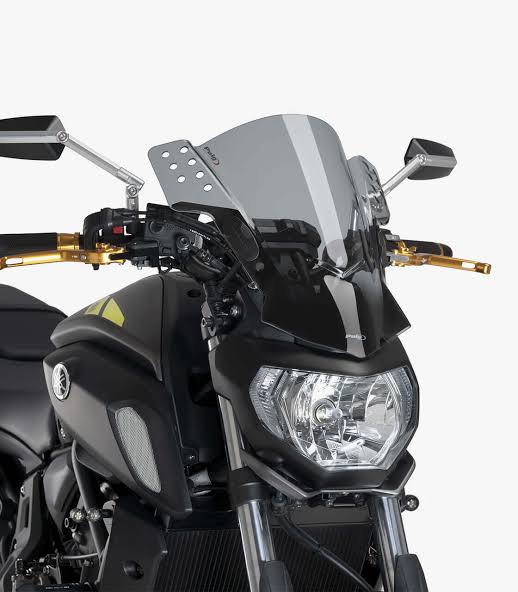

190'a kadar kafa sallamayan Mt07 bulmuşsunuz ne güzel :) 70 küsür beygir naked için çok iyi bir değer.
Lastikleri kontrol ettikten sonra ek olarak arka amortisör preload ayarını artırmayı deneyebilirsiniz. (Büyük ihtimal yetersiz...)
Ayrıca öne Puig Rafale tarzı burnu yere bastıran ve sizi de rüzgârdan koruyan bir siperlik taktırabilirsiniz. Türbülans da çok etkiler...
Şöyle:
images
Bunu CB500F'te kullanmıştım, göğüsün tam ortasına kadar gelen rüzgârı kesiyor, kask temiz hava akımında kalıyor. On numara siperlik.

teşekkür ederim yorumunuz için, dediğiniz şeyleri tek tek yaptıracağım, sperlik fikri de aklıma yattı araştırıyorum şu an, alacağım.
