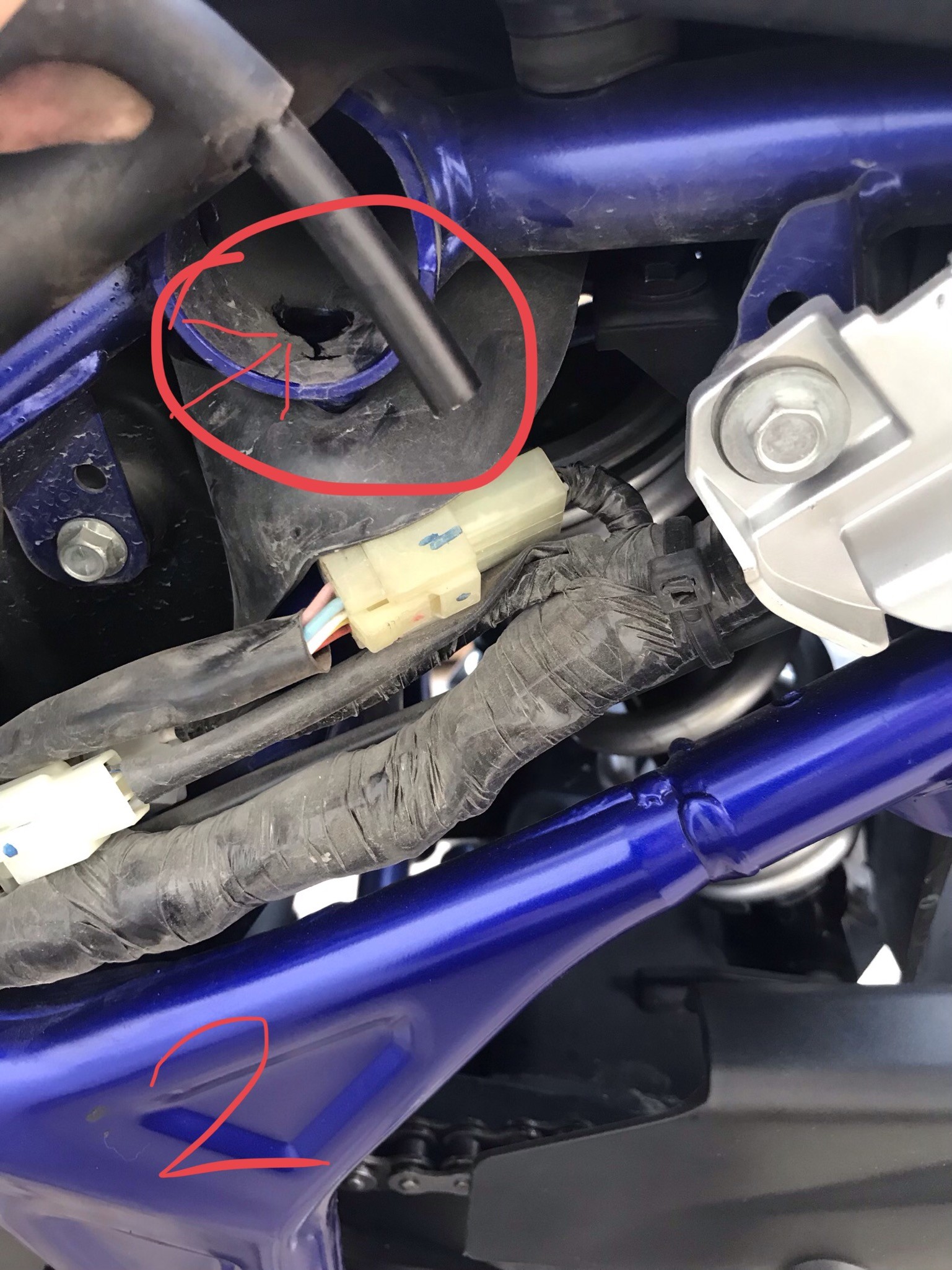

Öncelikle yazdığın cevap için teşekkür ederim. Radyatörden gelen hortumlara ve kelepçelere baktığımda herhangi bir terslik yok, yani kelepçeler de sıkılı. Dediğim gibi orta kısımdan damlama yapıyor, ne olacak bilmiyorum.
https://i.hizliresim.com/pbd1Qo.jpg
Öğrendiğim, resim de görülen antifriz tahliye hortumu işaretli alandaki deliğe tahliye oluyor ve şasenin en alt kısmındaki (2) delikten damlıyor. Başka yerinde bi kaçak vs göremedim.

merhabalar, normal bir durum değil, soğutma sistemi kapalı sistemdir dışarı ortamla bağlantısı olamaz.
radyatör, hortumlar, termostat girişi, yedek su deposu ve kapağını kontrol edip kaçağı tespit edin, ona göre ne yapılması lazımsa yaptırın.

Hocam radyatör, hortumlar, termostat girişi, yedek su deposunu kontrol ettim bir kaçak vs göremedim. Biraz önce motosiklet kullandıktan sonra fan açtı, fanı açar açmaz antifriz damlatmaya başladı bir önceki paylaştığım resimdeki yerden. Yalnız koyulan antifriz yamalube'nin turuncu kaptaki antifrizi. Ama motosikletten damlayan yeşilimsi. Muhtemelen bir basınç oluşuyor ve geri tepme meydana geliyor. Ve o geri tepmeyle dışarı atıyor ama neden anlamış değilim.

Motor iyice ısındıktan sonra plastik rezervuardaki antifriz seviyesi artıyor mu? Soğutma sistemindeki basınç belli bir seviyeyi geçince genelde radyatör kapağına bağlı bir hortuma ait subap açılır, ve genleşen fazla antifriz rezervuara yollanır. Orada mı bir sorun var acaba?
Bir de yeni antifriz konulurken sistemdeki havanın düzgün tahliyesi için belirli civata(lar) gevşetilir, oralardan antifriz çıkana kadar yeni antifriz doldurulur. Hatta bu işlem esnasında havanın düzgün tahliyesi için bazi motosikletlerin önünü kaldırmak falan icap eder, servis kitapçığında yazılıdır.
