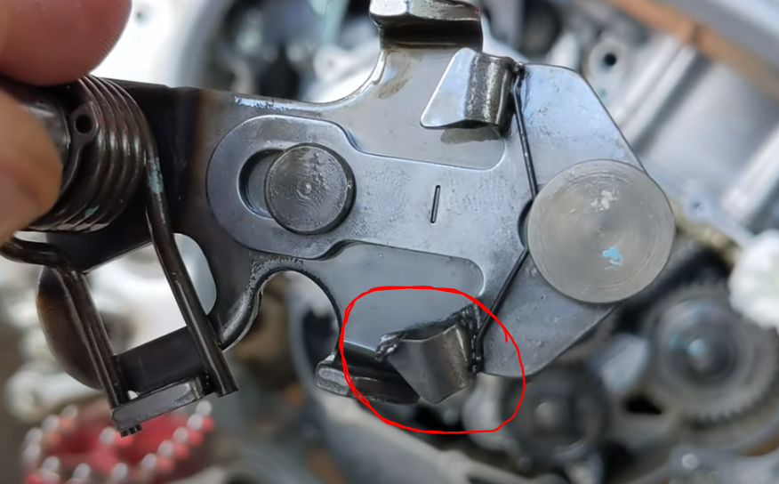

Motosiket sizden önce arazide falan düştüyse vites kolunun bağlandığı şaft ucundaki parçalar eğilmiş olabilir. Vitesi yukarı doğru çektiğinizde sonuna kadar vites kolunu asılsanız da ucundaki parça eğik olduğu için bir üst vitese tam geçirmiyordur. Bu durumda bahsettiğiniz olayı yaşayabilirsiniz. Resimdeki parçayı kontrol etmenizi yada ettirmenizi tavsiye ederim.
Kendiniz sökecekseniz motosikletin debriyaj kapağı tarafında kalır. Yıldız şeklinde bir dişliyi çeviren uçlara bakacaksanız.
Birde sorunlu parça örneği ekleyeyim.
