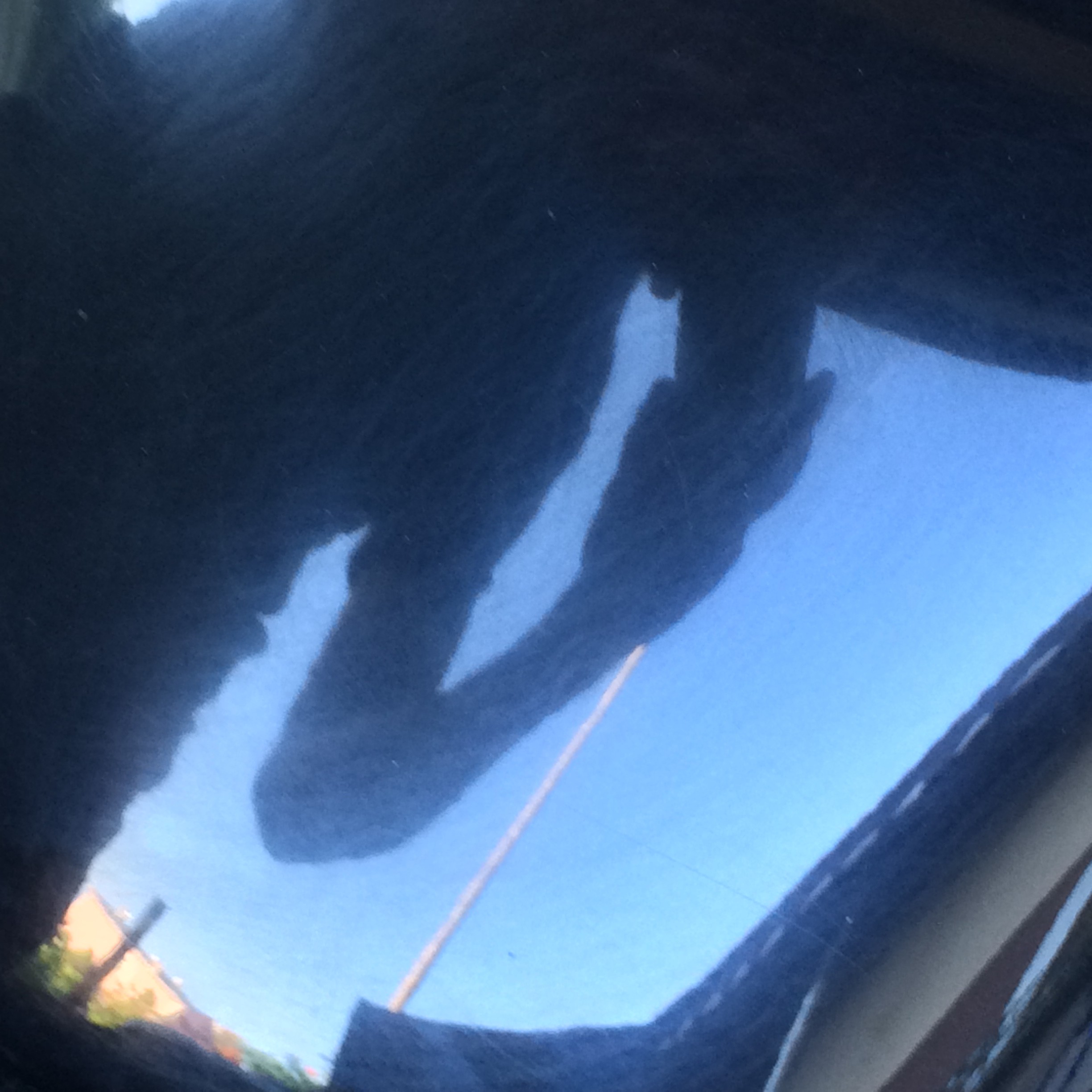

CBF 150 Kullanıcısıyım fakat motorumun bazı yerlerinde ince bezden mi tozdan bilmiyorum sadece güneşte belli olan incecik çizikler var motoru sıfır aldım bez mi yaptı ne yaptı bilmiyorum bunları halletmenin bir yolu yok mudur çok rahatsız ediyor.Yardım eden herkese şimdiden teşekkürlerimi iletiyorum...:cat::cat:

Pastaya gerek yok. Pasta çok iyi bir şey değil. Senin olayında da gerek yok. Vernik çizikleri, yani boyaya kadar inmemiş çizikler. Cila ile çıkabilecek cinsten. Her hangi bir oto boyacı dükkanına git. İki dakikada halletsin, yada elin yatkın ise hızlı cila bile giderir bunları.

Cila çizik geçirmez sadece parlatır,çiziğin durumuna göre pasta atmanız lazım.Bu çiziklere örümcek ağı denir ve bezle silmekten dolayı olur.Eğer çizikler tırnağınızı sürdüğünüz zaman tırnağa geliyorsa pasta ile de geçmez ama kılcal çiziklerin hepsi geçer.Çok ucuz olmamak şartıyla normal pasta alın,mesela dyo nun güzel ürünleri var ve fiyatı makul,oto boya malzemesi satan yerlerden veya internetten alabilirsiniz.Aldığınız yere kılcal çizik için kullanacağınızı ve kalın pasta olmamasını söyleyin onlar anlar.Tırnağa gelen çizikleri almanın da yolu var ama biraz elinizin yatkın olması ve polisaj makinesi lazım,el ile maalesef olmuyor.İnternetten "wetsanding" diye aratırsanız yardımcı olur.Bir de şunu söyleyeyim,Pasta krem gibi sürülerek atılmaz,belli bir tekniği var.İnternetten bakın anlamazsanız yardımcı oluruz yine.Son olarak şunu söyleyeyim;el ile yapınca kılcal çizik te olsa tam olarak geçmiyor,polisaj makinesi ile yapınca cam gibi parlak oluyor.Bundan alabilirsiniz.

Teşekkürler ürünü araştırdım siparişi verdim umarım faydalı olur.:)
