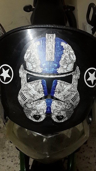

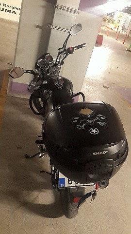

- İstediğiniz şekli, resmi bulup yapışkanlı kağıt (sticker) şeklinde çıkartan bir matbaa, kırtasiyeye gidip bastırın (1,5 TL), daha sonra kesip yapıştırın. Yağmur suyuna falan da dayanıklı, sökülmüyor.

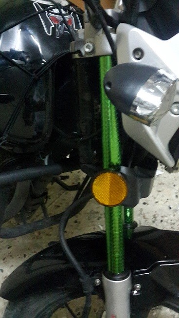

-Ön süspansiyon kaplamayı da bir kırtasiyeden renkli bant isteyerek elde edebilirsiniz, ne tür bir renk, desen istediğiniz size kalmış.

ön amortisör milindeki o bandı sök dostum keçeye zarar verir. ve daha da önemlisi ön amortisörün sağlıklı çalışmasını kısıtlar.

Ayarladim hocam, bant ince zaten metalle tek parcaymis gibi.

ince de olsa başına iş çıkaracak o bant. Amortisör yüzeyi çok yüksek hassasiyette temiz bir yüzey. Honlama (Super Finish) denilen bir işlemden geçip hazır oluyor o silindirler. Sizin bant yakın zamanda dert kaynağı olabilir. Dikkat etmek lazım

1 hafta sonra açılan bir konu başlığı direk şu -- Ön amortisör lerim yağ kaçırıyor neden ? ..

Amortisör ıslak çalışan bir parçadır bu şekilde sorun yaşarsın.

Honda cbr 125r alacağım inşallah. Su fotoğrafı gördüm bi içim ürperdi valla :flower:

Amortisörlere değişik bişey yapmak istiyosan boruları söküp boyayabilirsin. Bant yapıştırırsan yağ kaçağı olur zamanla.

ben de söyledim ama ayarlamış abi bant inceymiş ne denebilir ki başka? mühendislik fakülteleri boşa var :D :thumleft:
Bu bilgiyi öğrenmem iyi oldu. Biz amörtisörü siyah mat boyayla boyamıştık, 2-3 hafta sonra yağ kaçırmaya başladı. Mat boyadan dolayı mı öyle oldu?

hocam amortisör zaten yağın içinde çalışan bi sistem hem keçeleri hem amortisör yağını bozarsınız.
mili boyamanızı ben tavsiye etmem. ama dıştaki kısmı keçelere zarar vermeden boyarsanız bişey olmaz. mili de zaten boyarken çıkarttıysanız eğer geri takarken keçeye zarar vermiş de olabilirsiniz.
