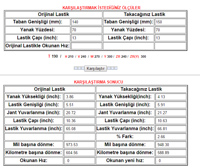

lastiklerim michelin city grip arka lastik ebatımda ufak bir değişikliğe gidip 140-70 13 olan ebatı 150-70 13 olarak değiştirdim.(yetkili honda bayiisi sıkıntı olmaz dedi bende lastiği honda bayiiden aldım ve taktırdım). geçenlerde yağmur varken motorla bir alışveriş merkezinin park alanına girdim. yer ıslaktı ve zemin mermerdi. fren yaptığımda digital bir ses duydum.. garipsedim. abs sanırım diye düşündüm fakat daha öncekine hiç benzemiyordu.motorda hiç kayma olmadı ve manetlerde hiçbir titreme,atlama yoktu. digital sesin bir titreşimi vardı sanki manetlerde fakat çok ince hissediliyordu. sonra lastik ebatından dolayı sıkıntımı var diye düşündüm abs'de. yola çıkıp freni denedim yol kaygandı fakat lastikleri bir türlü kaydıramadım. abs devreye giriyor digital sesi duyuyorum. sanki böyle sıkışmış kalmış bir elektronik alet sesi gibi geliyor ne biliyim daha önceki yaşadığım abs deneyimine benzemeyince sormak istedim. şayet bu durum normalse rahatlayacağım. ilk abs'li motor olunca hoş görün:pale:

hiç bir usta 140/70/13 muadili 150/70/13 takmaz taktırmaz....

fikrine saygım var fakat 1cm fark ediyor sadece, bende araştırdığım kadarıyla sorun yaşayan olmamış. ebat büyük olsa evet dediğin doğru olabilir fakat bir üst ebat için demek doğru olacağını düşünmüyorum.

merhaba bize sebebini anlatırmsıın konunun fransızıyım lastik ebadı fabrika değerleri değiştirirsek bize ne zarar verebilir,

Ne demek fabrikanın verdiği ölçüyü değişirsem ne olur? Ölçü = ölçü
