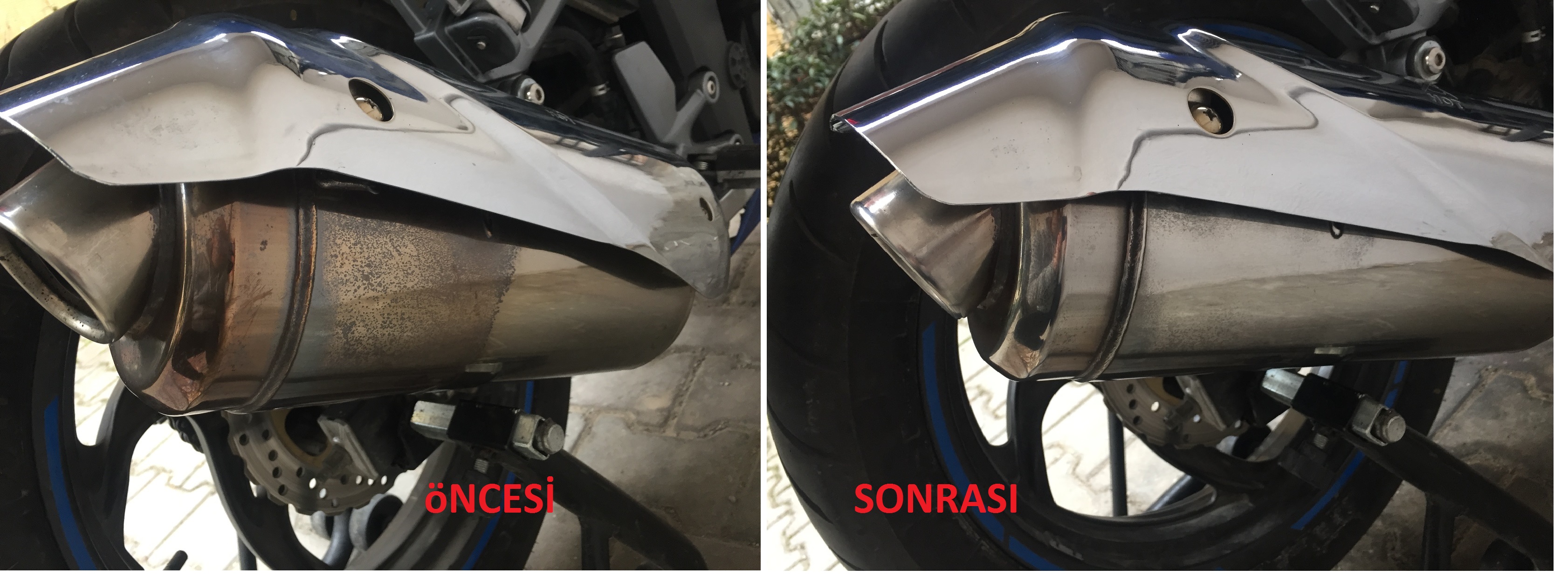

Geçmişte Sym Wolf kullanırken 1000 km'de bir başıma gelirdi. Kararan egzozu bulaşık süngerinin yeşil kısmı üzerine metal cilası sürer ve iyice ovalar cillop gibi yapardım. Ardından 1000 km sonra yine kararır, beni deli ederdi. Geçmiş çalışmalarımdan birinin resmini paylaşayım.

Eline sağlık hocam baya güzel olmuş. Bende motor yıkamayı öğrenmeye çalışıyorum bur malzeme aldım kendimi kaybedip 3 bin tl ye yakın para harcadım
