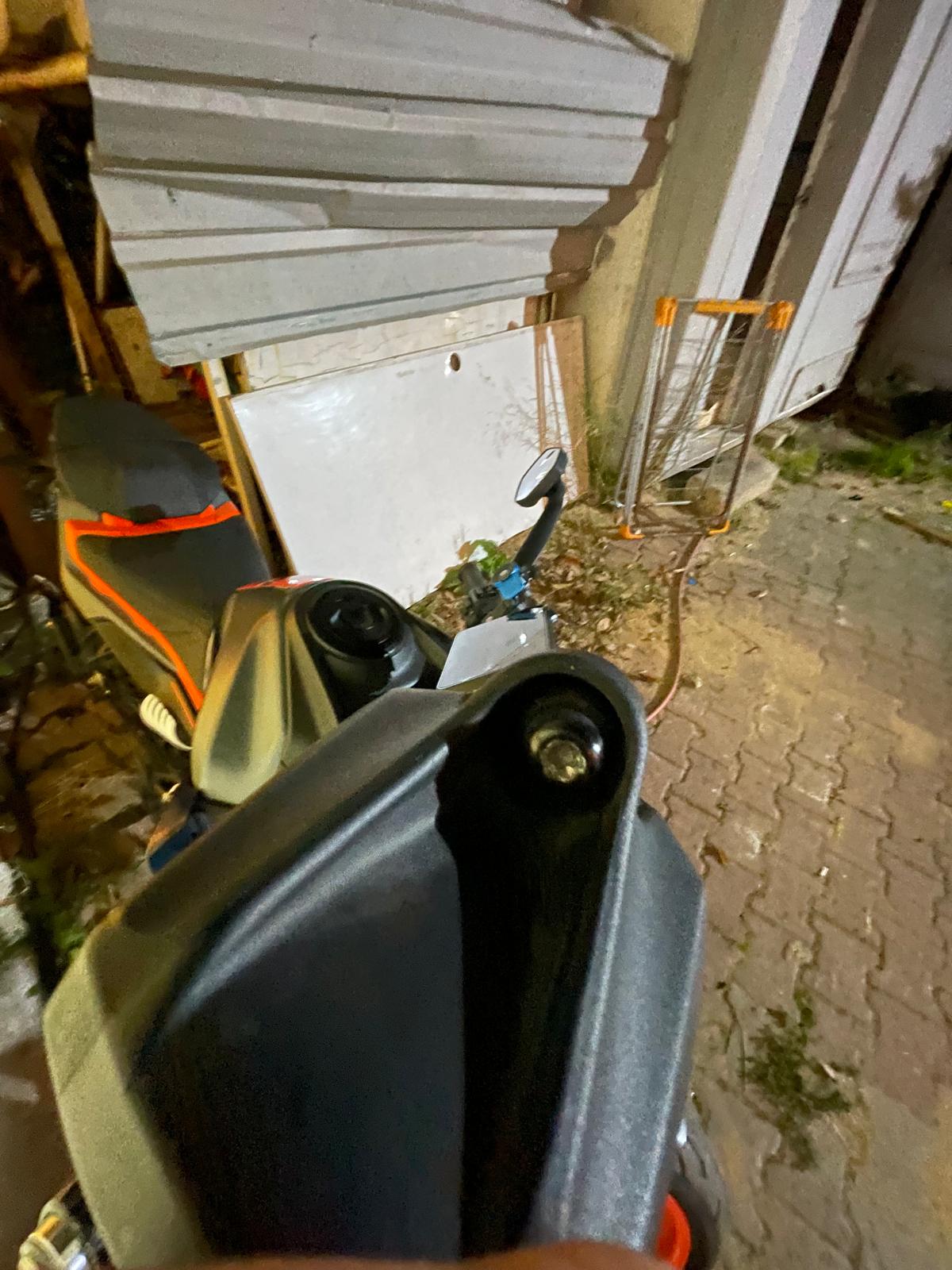

Selamlar,

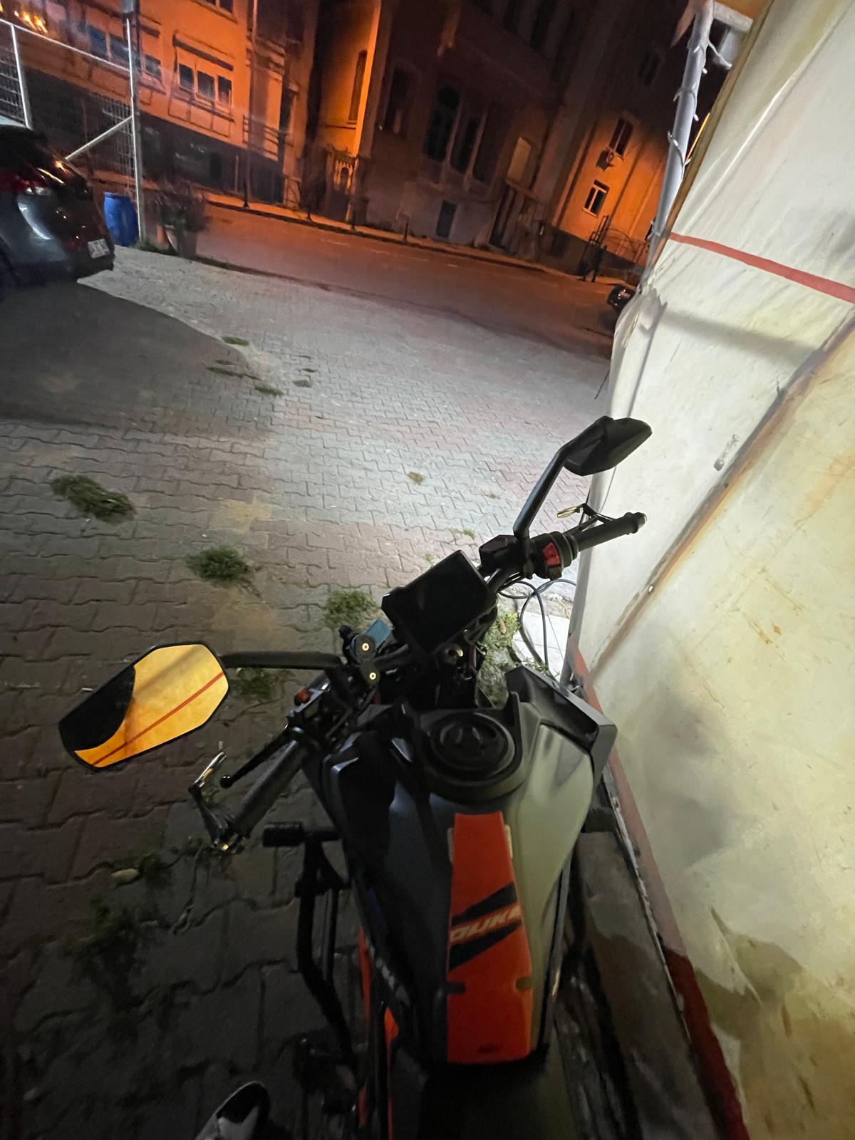

Motorumun sağ aynası yalama oldu sabit durmuyor. Giderken gaz açınca kendisini salıyor ve hemen aşağı doğru aynanın olduğu kafa eğiliyor.
Aynanın olduğu yerde bir tane vida/somun var, onun yuvası yalama olmuş (motorun ilk sahibi ne halt yediyse artık) hafta sonu tamirciye gittim sıkıştırmak için beceremediler. Yeni ayna ile değiştirmen lazım diyorlar.
2024 Duke 390 kullanıyorum. google arama yapınca pek bişi çıkmadı gidip alınabilen mağaza var mı bildiğiniz İstanbul için? Yetkili servise gidip alsam güzel öperler o yüzden çok sıcak bakmıyorum.

Yeni yuva açsalar olmaz mı hell-coil dedikleri bir alet vardı. Bu işe yarıyordu galiba.

Yarın ofise gidince maslak oto sanayide şansımı denicem. Gidince dediğiniz aleti söyliyim onlara yapabilirlerse çok iyi olur.
Hafta sonu tamircideki usta japon yapıştırıcısı sürdü şimdilik bu senin işini görür diye ama karaköyden daha tophaneye varmadan ayna tekrar gevşedi.
En son çare olarak aynayı değiştirmeden ben kendim yapıştırıcam çok güçlü şeffaf bir yapıştırıcım var plaka düştüğünde yenisini onunla ölümüne yapıştırdım bir daha düşmemesi için :D

Yeni aynaya gerek yok bir tane oto tornacı bulup oraya yeni diş açabilirlermi diye sorun (her türlü yaparlarda işte müsaitliğini ölçmek için :)), tornacı için 5-10 dakikalık iş.

Bazen kaskı çıkarttığım zaman sağ aynaya koyuyorum motora binmeden inerken hazırlanma bekleme zaman geçirme için. O yapmış olabilir mi diye düşünüyorum şu an ama 1.6kg kaskın bu kadar kolay hasar verebilecek olması da akıl işi değil

Problemin kaynağı yüksek ihtimalle o aynayı takan elemanda, matkap ile takmış olup dişlere zarar vermiş olabilir.

Geçen hafta bi konuştuk ama hastalandığım için gidememiştim dün akşam çat kapı gittim, sağolsun ilgilendi hemen halletti. açılamayan vidayı bi şekilde oradan çıkarttı ve elinde olan kazalı motorların birinden parçasını halletti :)
Motorun yağı da azalmış onu görüp yağ ekledi. Ücret bile almadı valla şu dakikadan sonra KTM'ye laf edeni Birkan'ın hatırına silkelerim dahgdajd
