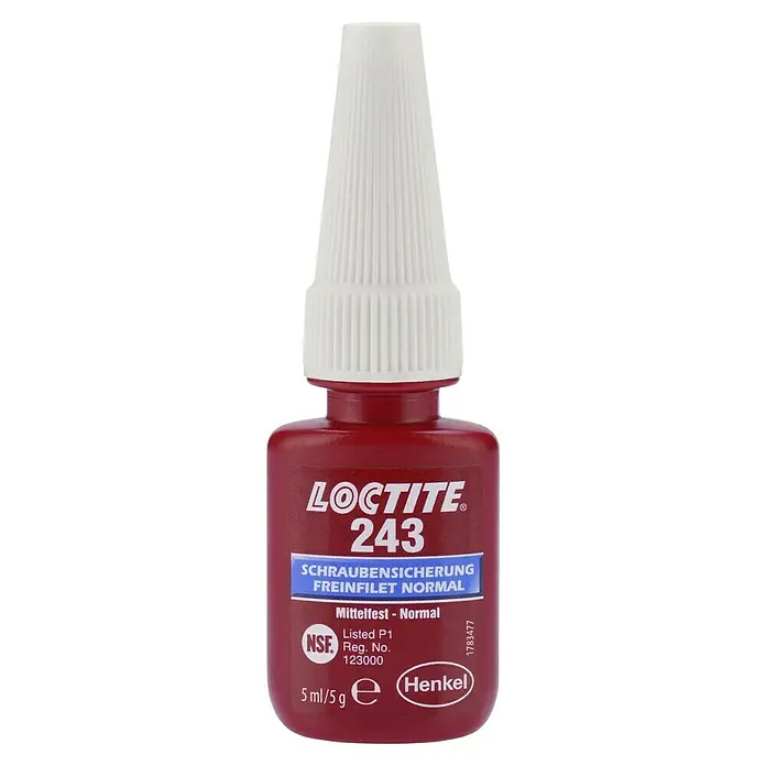

Bence Harley icin gereken tek upgrade asagidadir. Her egitimde Harleycilerin dökülen civatalarin alandan toplamak icin özel miknatisli cubuk yaptirdim. (Ducati lerde de ayni sorun var ) :ROFLMAO::ROFLMAO::ROFLMAO::ROFLMAO::ROFLMAO:
Pis bir BMW fanatigiyim kabul ediyorum :ROFLMAO: :ROFLMAO: :ROFLMAO:
Hocam Bmw kullanıcısıyım aynı zamanda. Hiç harley kullanmadığınızı varsayıyorum. Harley sanılanın aksine (küçük modelleri hariç sportster vb) çokta titremez. Hatta GS'te depoyu bitiremiyorum koltuğa oturup. Uyuşma dolayısıyla dinlenmek gerekiyor. (Diğer kullanıcılar için dip not Kan dolaşımı için mutlaka düzenli aralıklarla dinlenmek gerekiyor ben yapıyorum ama siz yapmayın)
O bilgi harleyden örnek verilmiş olmasına karşın içindeki terimler ve olası tehlikeler tüm içten yanmalı motorlar için geçerlidir.
