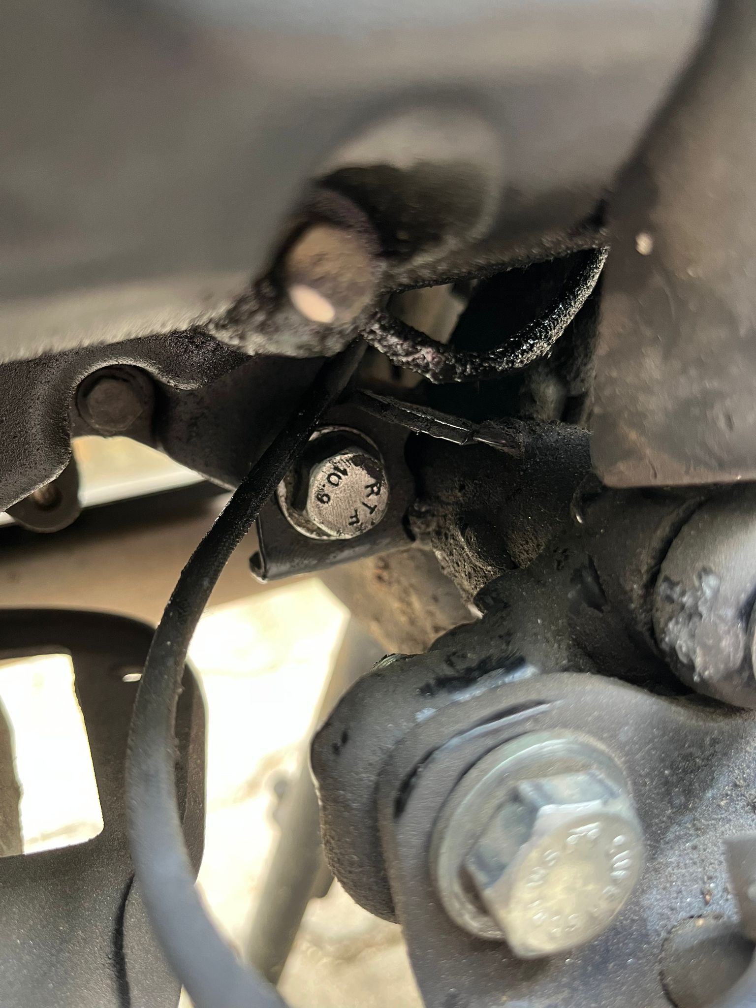

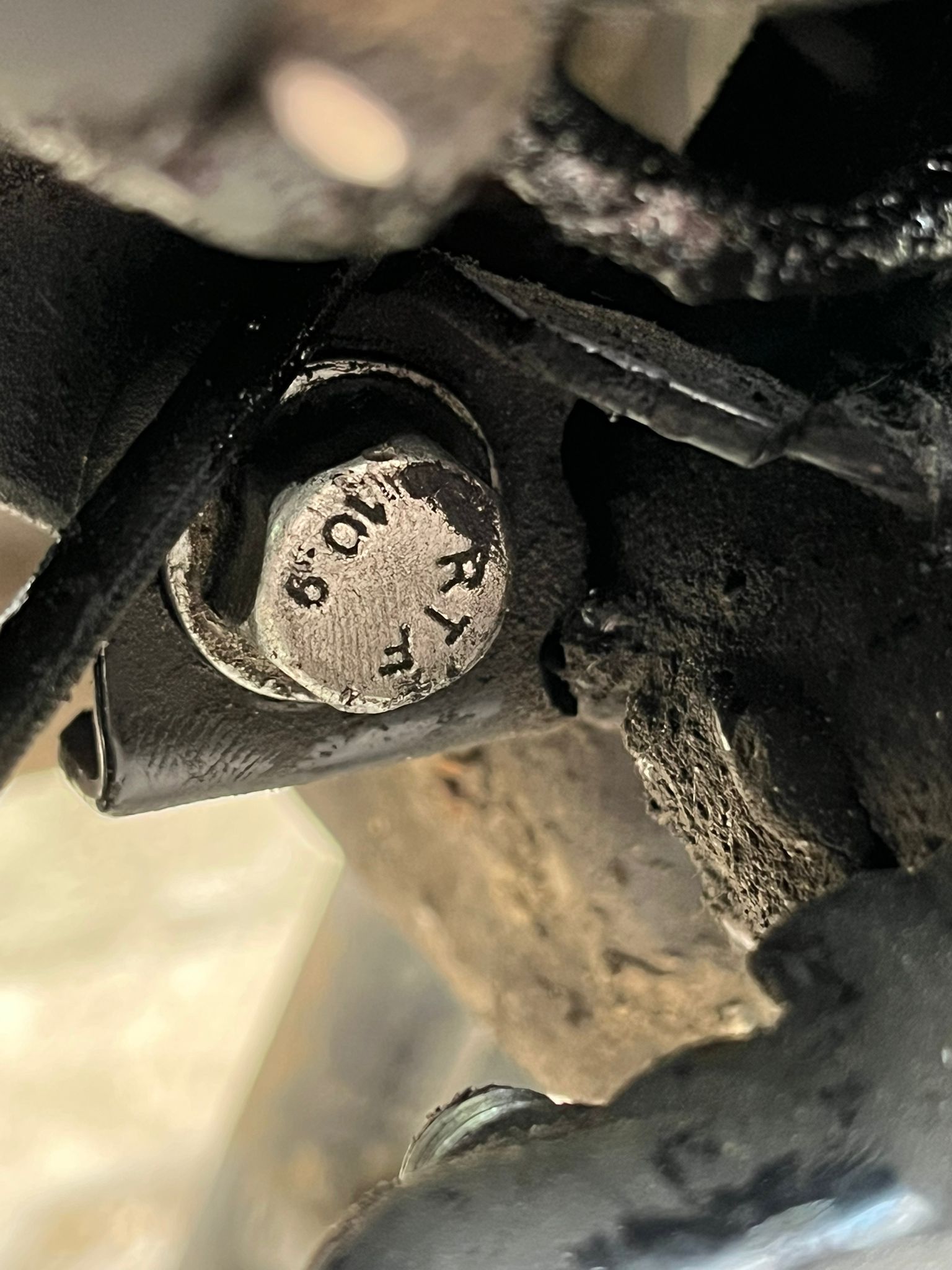

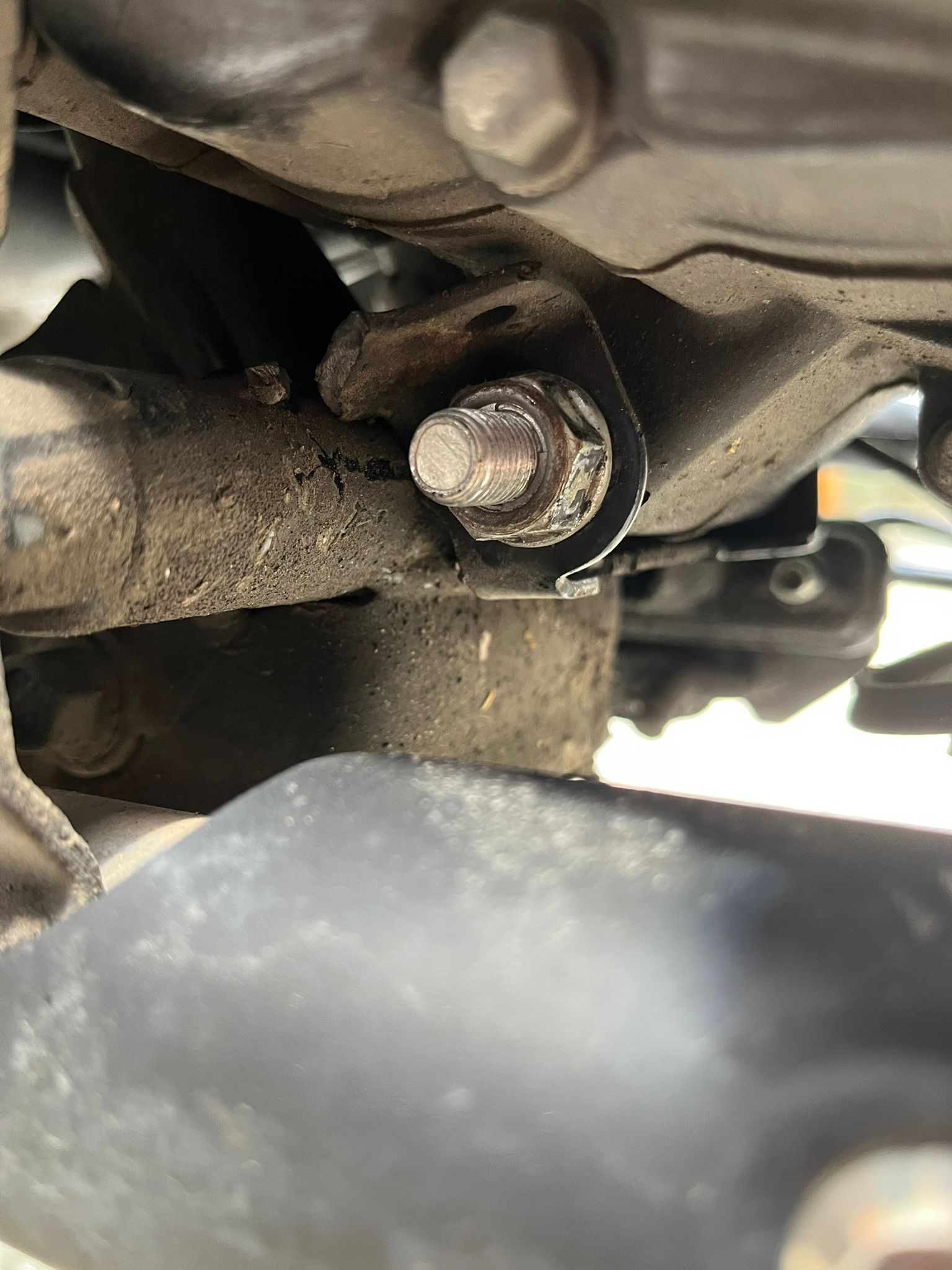

Arkadaşlar öncelikle iyi akşamlar 2 gün önce motorla giderken peglerden titreşim hissetmeye başlamıştım (Normalde peglerden vs hiçbir şekilde titreşim gelmiyordu) bir sıkıntı olduğunu anlayıp kenara çektim motor kulakçıklarının kırıldığını farkettim ve motor ustasına götürdüm. (Motoru garantiden çıkarttım, sebebi ise buradaki '' Sözde yetkili servis'' diye geçinen yerin yaptığı bakım gibi işlemler sebebiyle, sıcak motora soğuk yağ koyduklarına şahit olduğumdan beri gitmiyorum zaten toplamışlar 3-5 tane 10-11 yaşındaki çocuğu usta diye sunuyorlar önünüze) Usta kendi tanıdığı kaynakçıları çağırdı ancak kaynak tutmayacağını falan söylemişler aşağıya fotoğraf bırakacağım sizce buraları kaynak tutar mı?
Tutmaz ise bu şekilde yola devam edilir mi?
Tutar ise Lüleburgaz da bu işi yapabilecek kaynakçı var mıdır acaba ? (Not: motorumdan bu sorun hariç memnunum motoru kullanmak istiyorum)

Kaynak tutar , tutmaya da tekrar kırılır.. Aliminyum döküm malzeme vibrasyona fazla dayanmaz.. Boşa kaynak parası ödemiş olursun...
Kırık şekilde nasıl binmeyi düşünüyorsun ?.. Yakında diğer kulağı da kırıcak..Motor boşa çıkıcak..
Tek çözüm blok değişimi..

Fotoda gördüğüm kadarıyla motorun kulakçığı gibi duruyor.. Tam anlaşılmıyor.. Ben yorumumu motor kulağına göre yaptım..
Ama şasedeki kulakçığın bağlı olduğu yer kırılmışsa argon kaynağıyla kaynatılabilir..
Ama iyi bir kaynakçı bulmanızı tavsiye ederim..

kulakçık kırıldı hocam kulağı kırılsaydı zaten geçmiş olsun derdim.

Şasenin değişmesi çok zahmetli ve uğraştııcı bir iş.. Hadi bulup değiştirdin , onu ruhsata onaylatman gerekir..
Şase de kaynak yapılabilir.. İki büklüm katlanmadığı sürece işlem yapabilirsin..
Daha net foto çekebilseydin kesin konuşabilirdik...

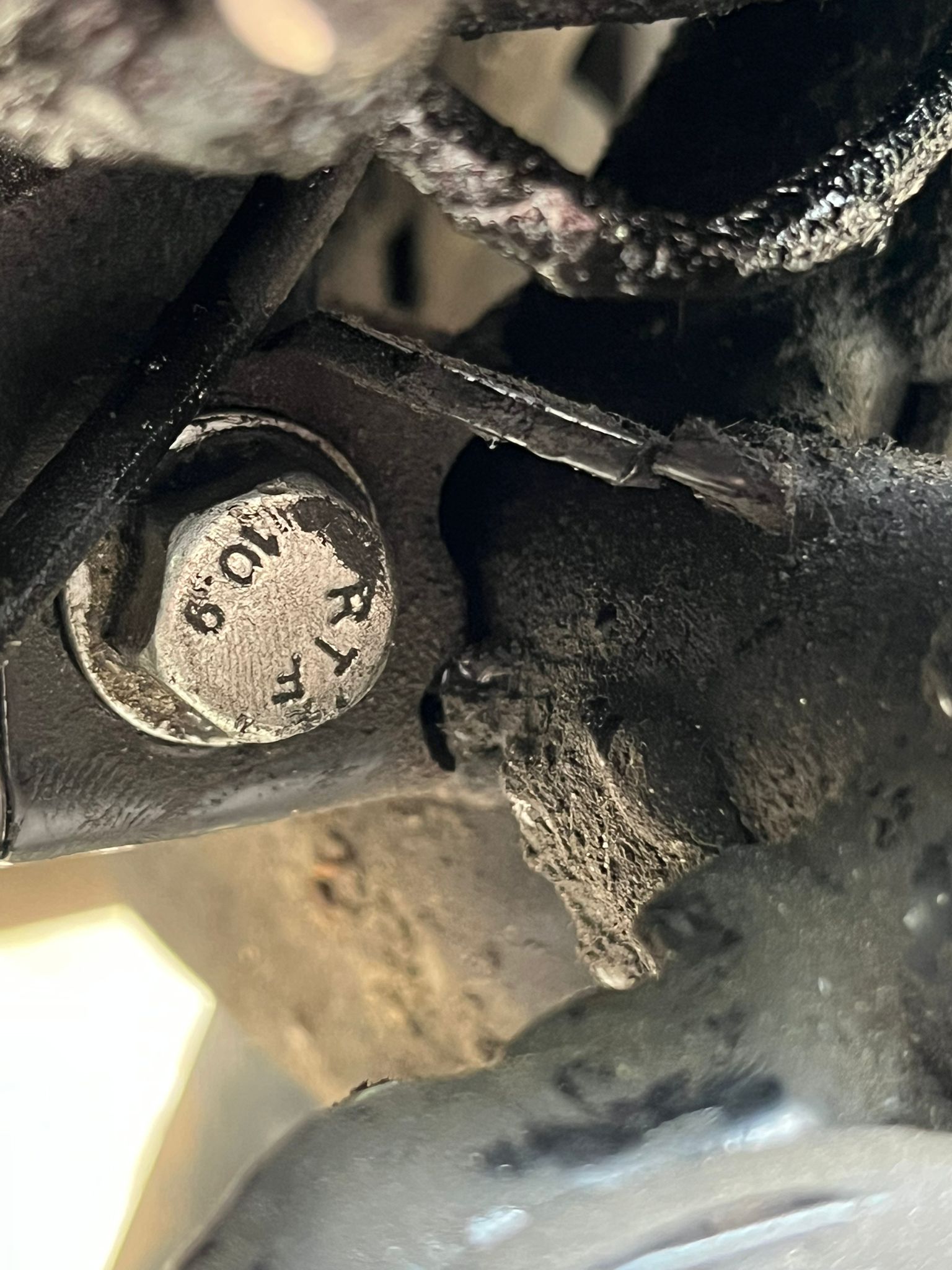

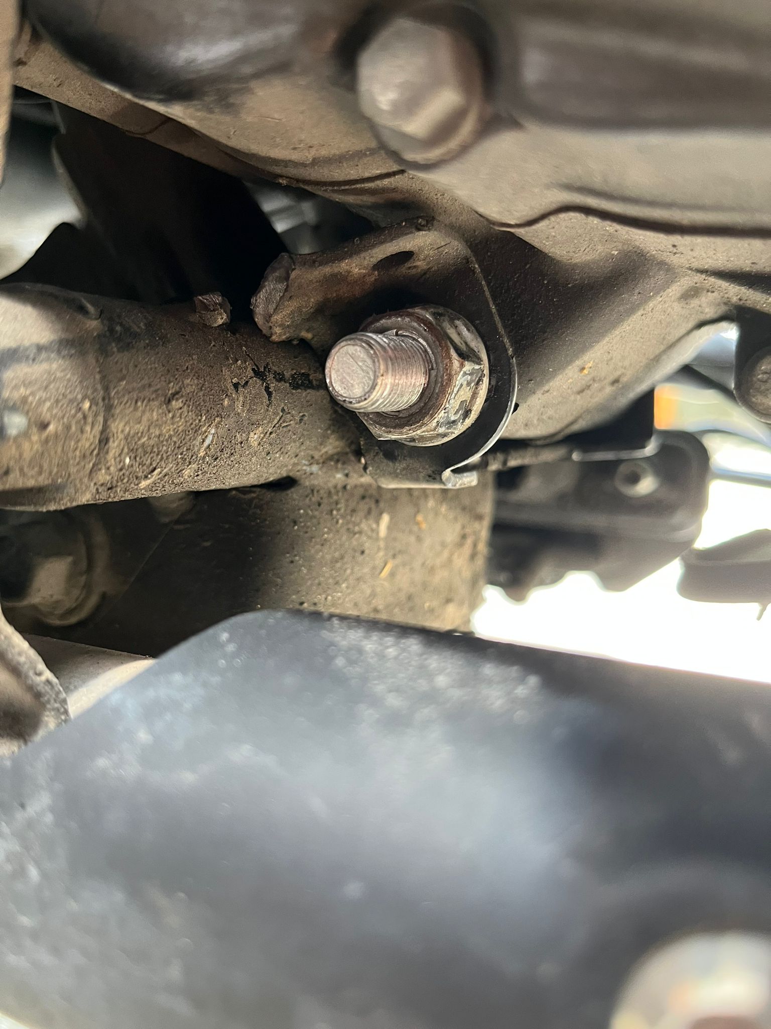

Necoya gittim hocam kendi kaynakçıları kaynatamayacağını söylemiş bir yandan da dedi kaynakçı bulursan eğer bloğu ben indiririm.
Youtubede kanalı olan Analiz moto ekspere de ulaşıp sordum kaynatılabileceğini söyledi kendisi de. bakalım iş kaynakçı aramaya döndü.
@alp_tunay Gündüz gözüyle bu şekilde hocam kulaklar sağlam duruyor ama dediğim gibi kulakçıklar kopuk.

Kaynatılır... Ama dediğim gibi iyi bir kaynakçıya yaptır..
Vibrasyon sebebiyle zaman içinde yine kırılacaktır..
Zamanı kaynakçın belirleyecek...

Maalesef tanıdık bulmalısın ve bloğu depoyu v.s sökmen gerekecek. Kimse o riske girip te kaynak yapmak istemez.

125 cc motorlar küçük olduğu için kulakları da küçük, zayıf oluyor. Kaynak randıman vermez.
Zaten ustada attığım taş, ürküttüğüm kurbağaya değmez, hem üç gün sonra geri gelme riski var diye kaynak yapmak istemez. Bu konuda maalesef ustalara hak veriyorum. Bloğu söküp kaynatıp taktırmak bir dünya iş, bu üç gün sonra kırılsa hayda tekrar sök, kaynat, topla, tak dünya iş, dünya para. Hem ustayla papaz olmakta var.
İşi bilen, motordan anlayan, usta bence bu işe girmez.
Bence en iyisi bloğun o kısmını değiştirmek.
