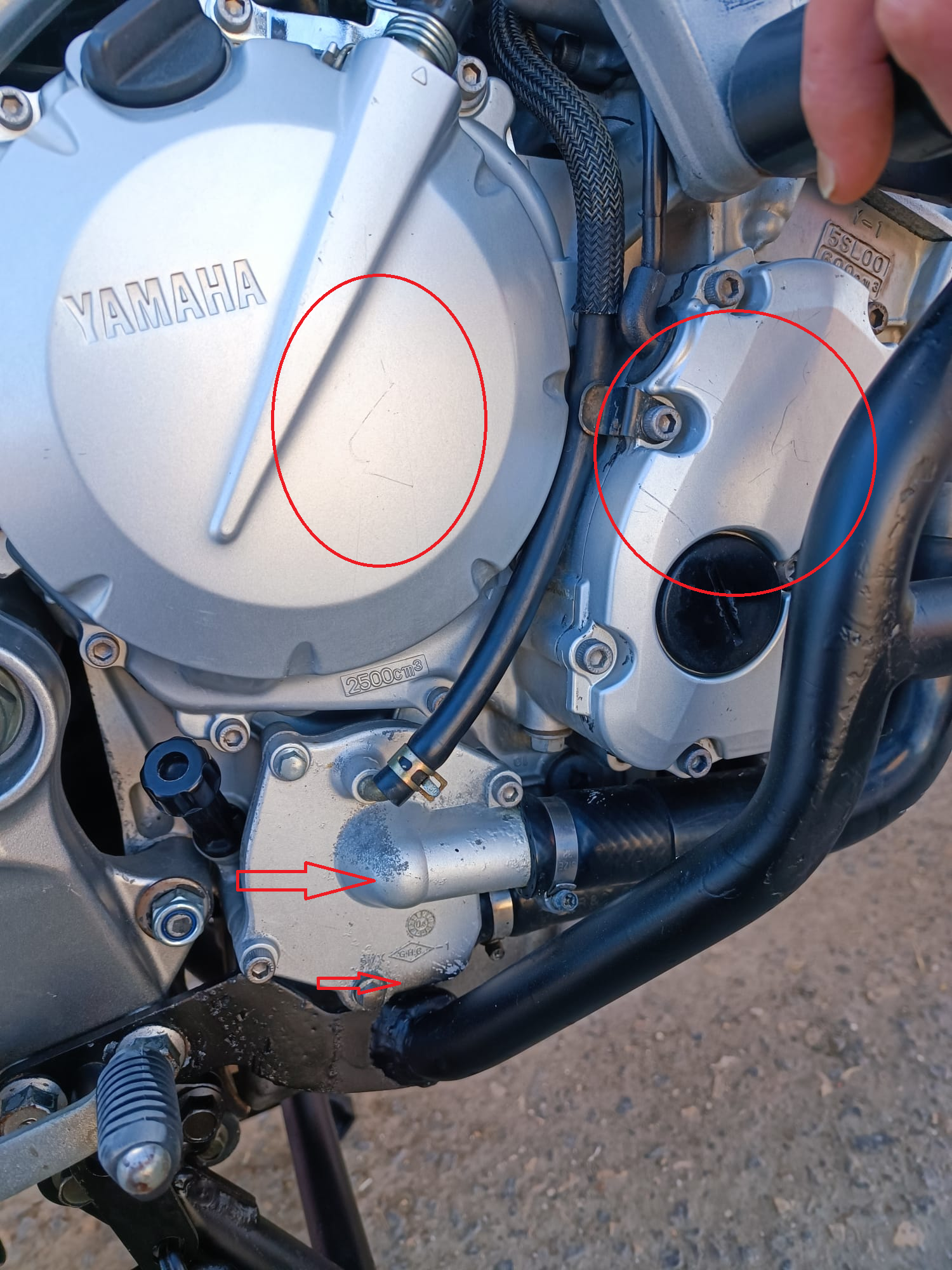

Selamlar. Motorun Blok kısımlarını Sökmeden Çiziklerini Nasıl giderebilirim ? Bunun için hangi malzemeleyi kullanmam gerekiyor ?
Ayrıca 600 Ustu Motorlar için önerebileceğiniz bir branda var mıdır ?

Isıya dayanıklı soba boyası alıp ince bir boya fırçası ile rütuş atılsbilir diye düşünüyorum. Sadece benim fikir yürütelim :)

Sihirli sünger denen bir malzeme var, o belki çizikleri sökme konusunda başarılı olabilir. Ama su pompasının kapağı için aynı şey maalesef geçerli değildir, üstündeki boya zamana bağlı olarak kabarmış.

Ben kullanmadım ama arkadaşım kendi motosikletinde kullandığında işe yaradığını görmüştüm, egzozda ve yanlış hatırlamıyorsam grenaj aksamında ufak tefek fotoğraftaki gibi çizikler vardı ve onları bahsettiğim süngerle temizlemişti. Ne marka olduğunu maalesef bilmiyorum.

Merhabalar siz tamirat için ürün sipariş etmişssiniz ama ben genel bilgi olarak yazayım.
Motor bloğuna en yakın boya sedefli yarı mat gri (RAL9006) çok güzel bir blok boyasıdır, fakat bu tür çizik giderme işlemlerinde en azından kapağın tamamının boyanması gerekir ki ren tutsun. Sizin durumunuzda ben olsam o çiziklere müdahale etmezdim. Blok eskidikçe üzerinde izlerde çoğalıyor haliyle, kaporta parçasıda olmadığından çok özenmeye gerek yok, temiz dursun isteniyorsa komple boyanması gerekir.
Yapılabilecek alternatif işlemler;
-Fırça ile rütuş
-Gri renge özel cila ile çiziklerin içinin doldurulması

sonradan atacağın boya ile ton tutturman neredeyse imkansız, daha da kötü hale gelmesi büyük ihtimal.
bunu estetik olarak kusursuz hale getirmenin tek yolu, aksesuar olarak temin edebileceğin koruma kapakları olur. "case cover", "clutch cover" vb. diye geçer genelde, bi şey "cover"dır yani.
