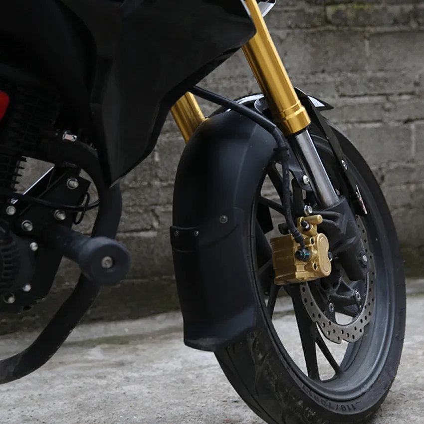

Bu ürünü 3 aydır kullanıyorum gayet iyi oldu. ama aldığım yerde kalmamış.
işte tam aradığım ürün bu ama nereden bulabilirim , cumartesi günü bunu halletmem gerek ,
özkan ustaya gideceğim zaten , umarım biçözüm bulabiliriz ,
teşekkürler öneri için
---------- Mesajlar birleştirildi - 11:20 ---------- bir önceki mesaj zamanı 11:16 ----------
bektanist kardeş,o uzatma hangi motorun ve kaça aldınız? çünkü ben bir arkadaşımdan,pulsarlarınki oluyor diye duydum.
eğer pulsarınki oluyorsa süper olur , stokta var ve fiyat 10 tl
http://www.bajajyedekparcalari.com/bajaj-pulsar-200ns-on-camurluk-tozlugu.html
