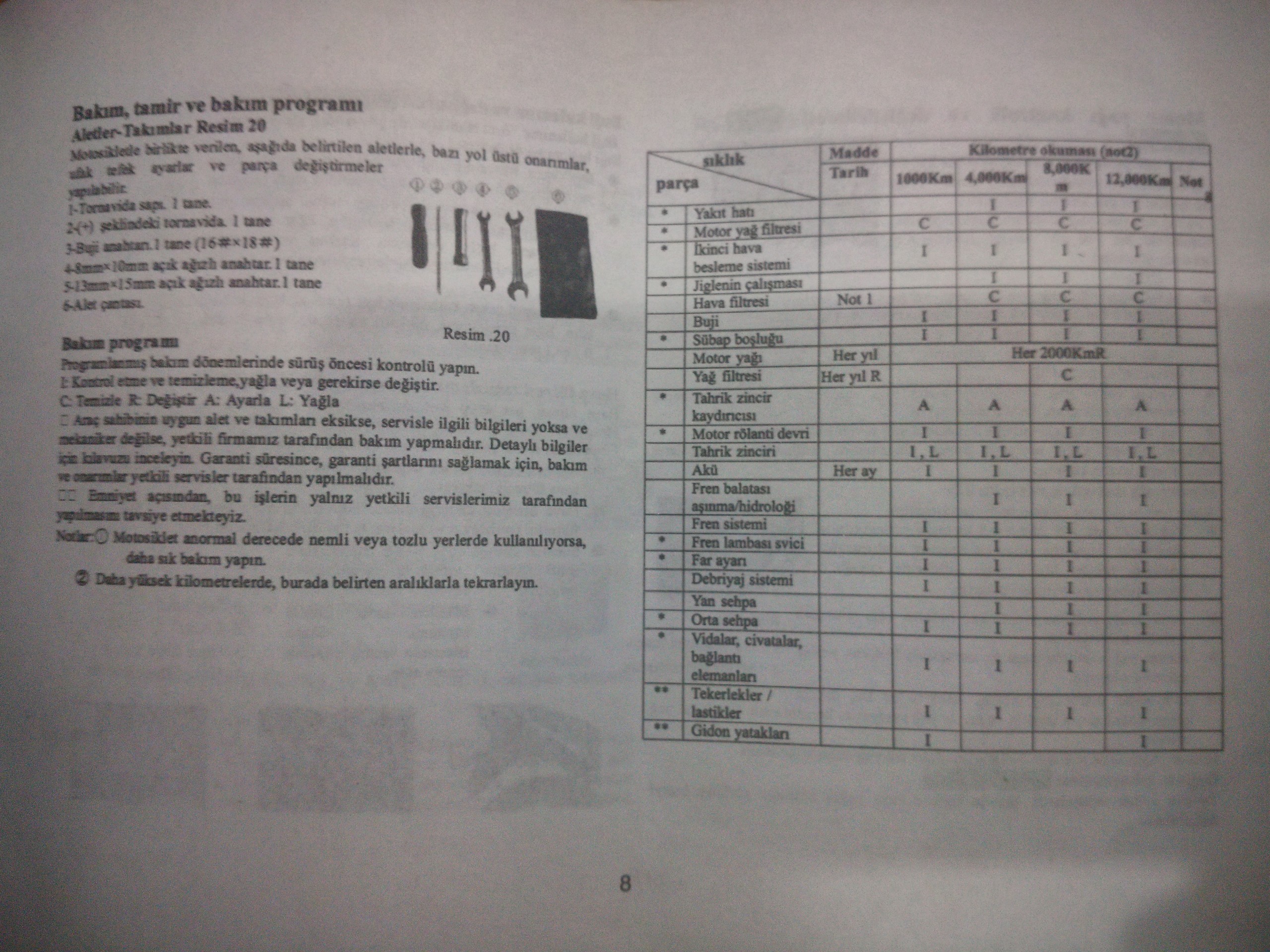

merhaba arkadaşlar motorumu 2015 de aldım bakımlarını genelde kendim yapıyordum veya dışarda motorcuya yaptrıyordum. kendi servisleri 2 vida sıkmaya 100 150 tl alınca bütün motorları kendim yapmaya başladım.
şimdi lifan motorum için 5000 bin km de ne tür bakım yapılması gerekiyor biliyormusunuz motorcuma sordum birşey yapmaya gerek yok dedi ama ben emin olmak istedim.
daha yeni castrol 15 50 yağ kullandım. zincirimi 300 km de bir yağlıyorum sıvı gres yağı ile. 1000 km de bir temizliyorum o şekilde yağlıyorum.

o zaman doğrudan kitapçığındaki bakım aralıklarını göndereyim, hem ileride belki başkasının da işine yarar;
20 kuruş biraz fazla. hava filtresini temizleyip hava ayarını biraz kısarsan azalacaktır diye tahmin ediyorum.
