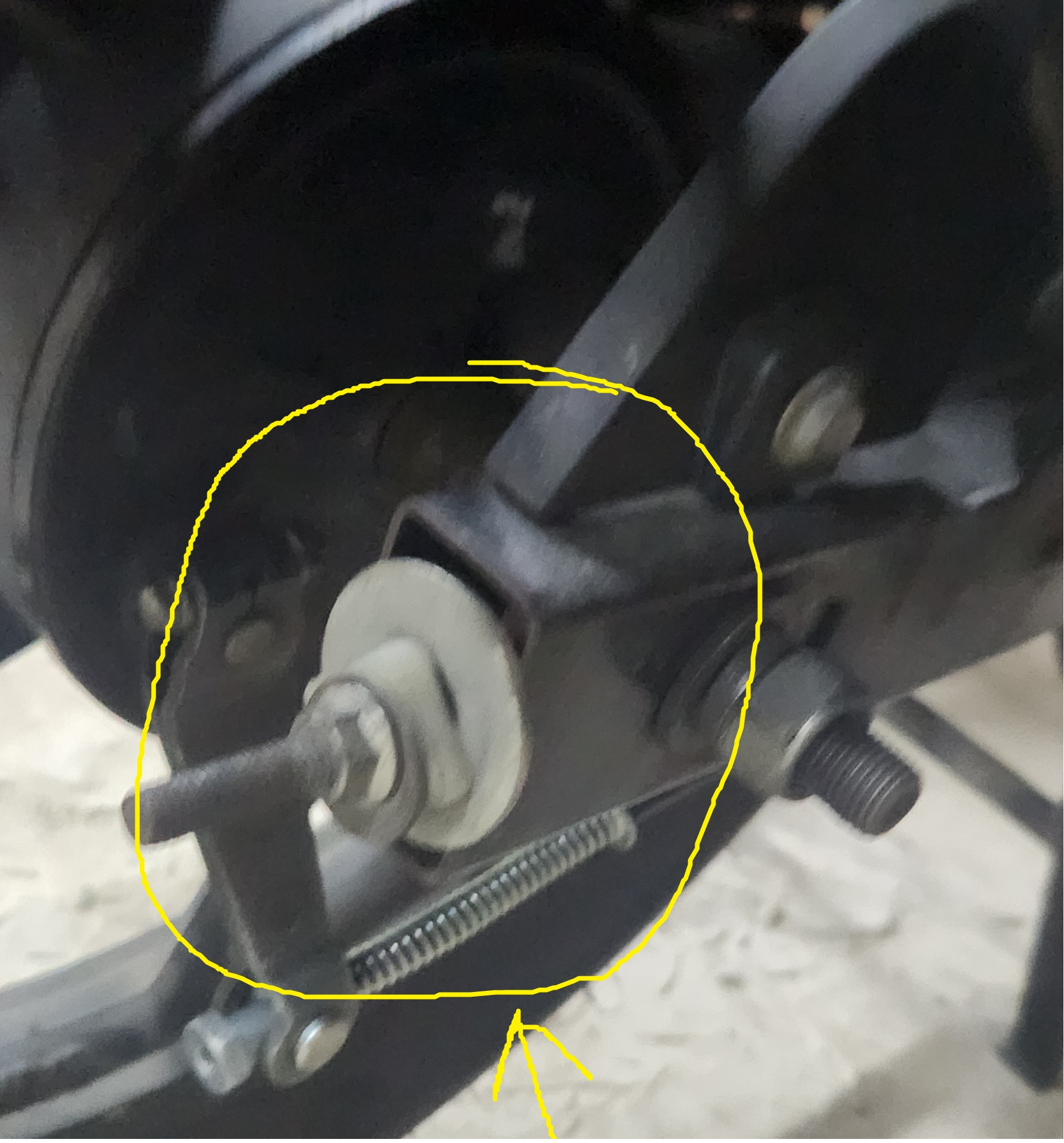

Bu teker değişiminden sonra olan sorunu dün çözdük sonunda. Güler Motor'da annesi serbest piyasada gezen ustamsılardan bir tanesi aşağıdaki resmin içinde, arka tekerin içinden geçen (aks?) çubuğun sabitlendiği sarı işaretli zımbırtıyı değiştirmiş.
Lanet şey yüzünden aylardır motordan soğumama az kalmıştı. Buradan Güler Motor'un sahiplerinin münasip yerlerine sevgilerimi iletiyorum. Değiştirdim ve sorun kalmadı.
https://i.ibb.co/B67YD6P/Yeni.png
Edit: Fotoğrafı düzelttim gözleriniz kanamasın
Geçmiş olsun, bazen sorunların nedeninin iş bilmezlik olduğunu, çözümünün de çok basit olduğunu görmek şaşırtıcı.
