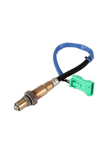

Merhaba arkadaşlar, 390 adv 2024 model motosikletim için oksijen sensörü ihtiyacım var. Stoklarda yok, ne zaman geleceği belli değil. Yabancı kaynaklarda araştırırken Bajaj pulsar 200 ns ile uyumlu gibi yorumlar okudum. Emin olamadım, teyit edemedim.
KTM 390 Adv'de Pulsar 200 ns oksijen sensörü kullanan var mıdır?

Bajaj sensörlerini bilmiyorum ama Chatgpt'ye sorduğumda muadil ürün olarak "Bosch 0258986744 uyumludur" dedi. Yine de bir araştır, gerçekten uyumluysa sanal pazaryerlerinde ve oto yedek parçacılarda bolca bulunuyor ve Bajaj'ın oksijen sensörlerinin yarı fiyatına satılıyor.

Arayan bulur. Şu abilere bi sor bakalım. BAJAJ tanesini 4.600'e itelerken bunlar aynı paraya üç tane veriyor.
Ktm Rc390 İçin Motosiklet Oksijen Sensörü O2 Sensörü Hava Yakıt Oranı Oksijen Sensörü 1.608,84 TL

Motosiklet kaza yaptı aga'lar :D. Egzoz'da kaçak var sandık, yok. Egzoza bakan usta o2 sensör bozuk dedi. O nedenle o2 arayışa girdim.

Ns 200 oksijen sensörü bildiğim kadarı ile pejo 206 nin üst oksijen sensörü ile aynı sensörü kullanıyor.

Peugeot 206 o2 sensöre youtube'dan baktım. Bugün kendi motosikletimin o2 sensörünü söktüm. Soket olarak birebir aynı. Peugeot 206 1000 tl civarı. Bir tane alıp deneyeceğim

google a pulsar ns 200 oksijen sensörü pejo 206. Yazınca muhabettinin geçtiği konular karşına çıkıyor
https://www.motosiklet.net/forum/konu/57bindeki-ns200-120-km-hyi-gecmiyor.211854/
https://www.trendyol.com/bosch/peug...adjust_campaign=product_free&utm_source=share
