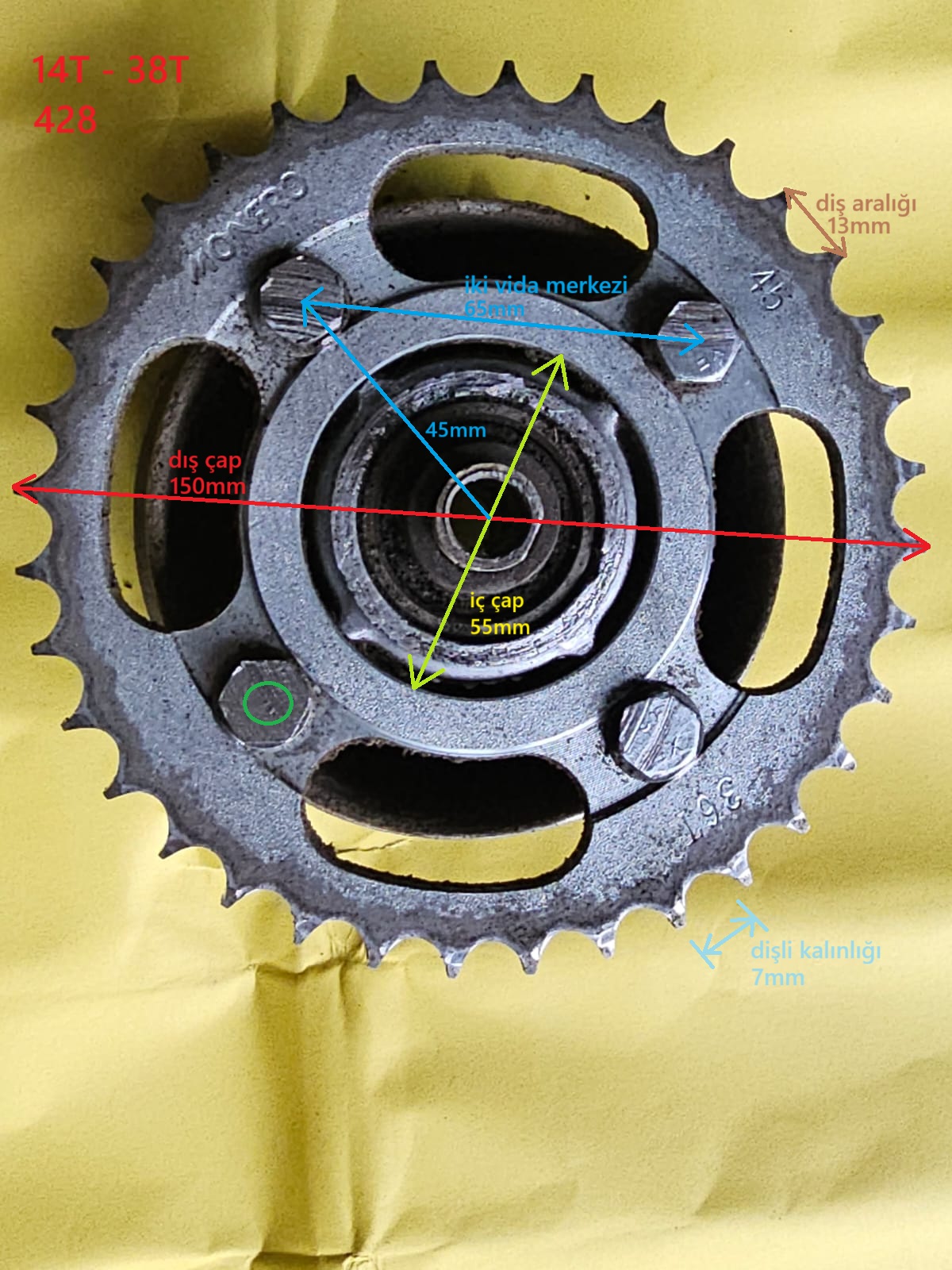

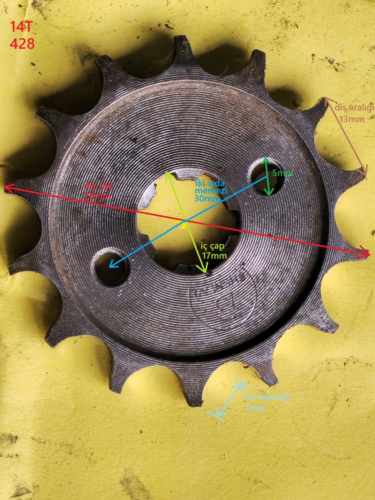

İkincisi, motorumun dişlilerini tamamen söktüm, sonra bunları bir cetvelle tek tek ölçtüm. Ölçüm bilgileri aşağıda. Şimdi ben yukarıdaki önerilen zinciri kullanırsam, aşağıdaki dişli takımlarının kaliteli çelik olanlarini nereden bulabilirim ? rk gibi aynı şekilde kaliteli olmalı. veya dengi. ancak hondanın orjinal dişlisini de istemiyorum, bulamazsam belki.
Bu da ön dişliyi söktükten sonraki milin durumu. Ön dişliyi çıkarıp mili çevirince dahi sanki içerde birkaç mm boşluk varmış gibi oluyor. Sente zinciri mi bozuk oluyor şu durumda anlayan var mi? Motorda gaz açmada ve kapamada aşırı derecede vurma vardı, demek ki zincir boşluğundan değilmiş. Tahminlerimde hiç de yanılmamışım.
İlk defa bir motosikletin zincir dişlisini söktüm. Kolay da değilmiş çok. Zor topladım :)

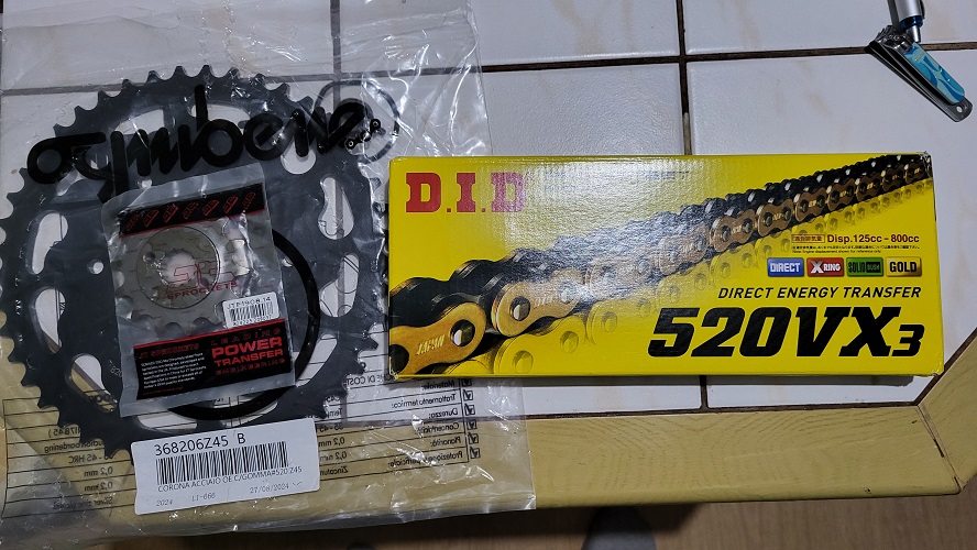

Ben de metresime altın zincirli takı seti aldım. JT ön dişli, Ognibene arka dişli ve D.I.D 520 Vx3
Komşunun metresinde görmüş ille tutturdu ben de isterim diye. :rolleyes:
