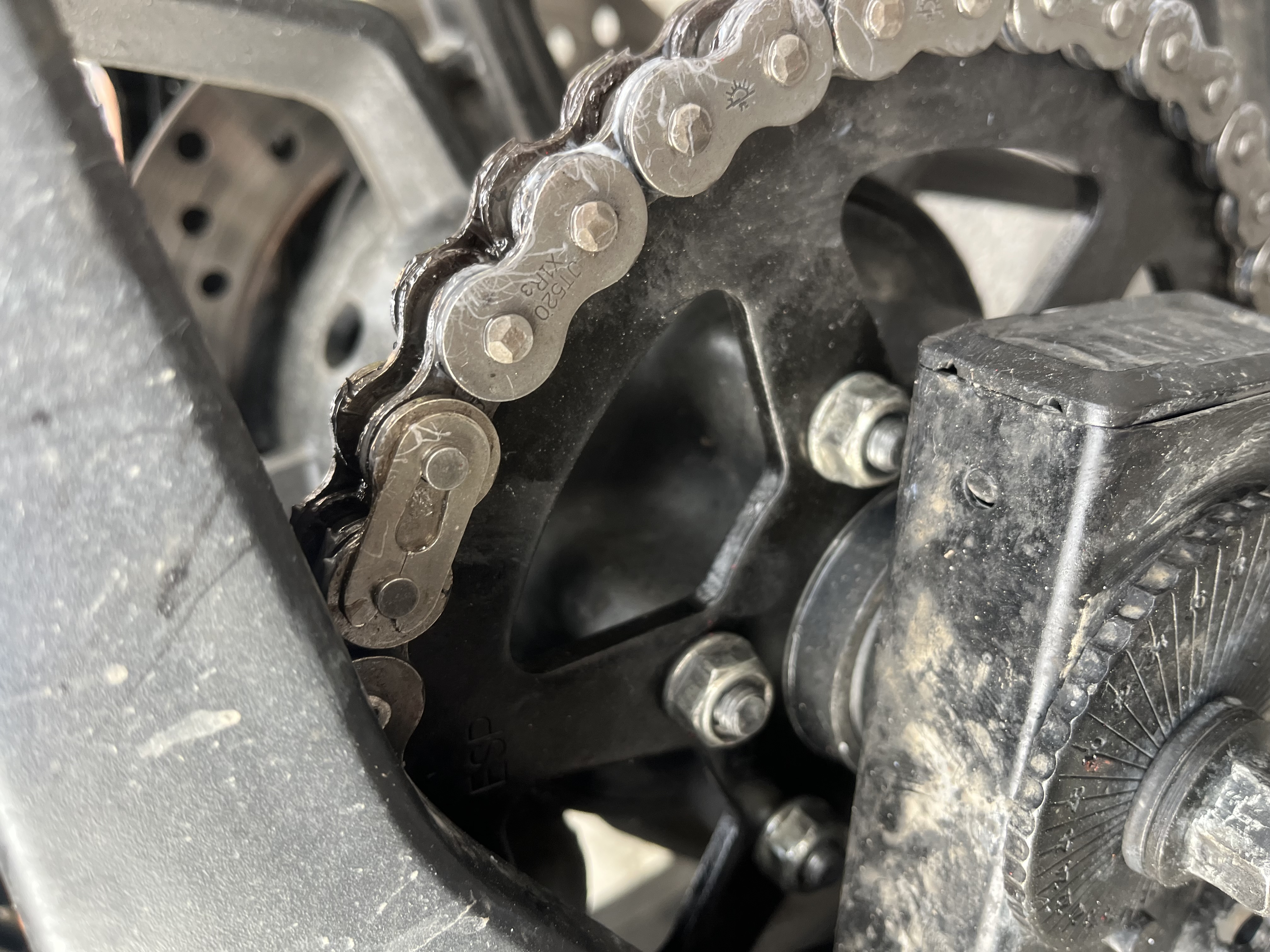

Motoruma bundan 2-3 ay önce jt marka x-ring 520 ebat 108 bakla zincir taktırdım takan ustaya ilk defa gitmiştim ve klipsli bağlantı yapmıştı şimdi bir çok kaynakta bu bağlantının çok sakat olduğu güvenli olmadığı yazıyor. Ben de yüksek hızlarda asla istemeyeceğim şeyler olmasından korkuyorum. Kutudan perçinli bağlantı çıkmıştı ama ben o zaman durumdan bi haber olduğum için o parça umrumda olmadı büyük ihtimal kutuyla birlikte çöpe gitmiştir. Şimdi ben bu zinciri güvenli hale getirmek için ne almalıyım hangi parçayı almam gerekiyor herhangi bir bağlantı iş görür mü zincirimin markasını nasıl bulabilirim bana bir yol gösterir misiniz

Kapalı ucu dönüş yönüne bakar şekilde takıldıysa bir şey olmaz, o kadar takılmayın. Sizin korktuğunuz kadar sorunlu bir şey olsa o opsiyonla satılmazdı.
JT'nin yedek perçinli master link parçaları satılıyordu, zamanında (orijinalin hatalı montajı sebebiyle) yurt dışından getirtmiştim. Distribütörüne sormak lazım...

Direkt alamazsınız diye tahmin ediyorum çünkü teknik moto parakende satış yapmıyor. Ustalar zincir takmaya 1000-1500 lira alıyordu geçen sene. 250-300e belki iyi niyetli birisi perçinleyebilir
Tabi burada güvenli olmama muhabbeti yüksek torklu makineler ve motoru gereğinden fazla aksiyonlu kullananlar için geçerli denilebilir. Eğer forumdaki motosikleti kısmı güncelse yani ns200 için ise endişeniz bence endişe etmeyin. Takılan parçanın yönü doğruysa ns200 için yeterlidir

Benim ncde de bu şekilde klips takılı. Sadece yuvarlak kısmının zincirin dönüş yönünde olması lazım.
15,104
ns 200 de o kilidi çıkartacak kadar güç yok o yüzden kafaya takılacak birşey değil
beygiri yüksek motorlarda ise önemli bir detay bu konu

Ters takmış, nasıl ustaysa artık...
Söküp tersine çevirmeniz lazım.
10,668
Yaparsınız, çok zor değil.
Şuradaki videoda gösteriyor:
Videoda görüldüğü üzere klipsin esas görevi içteki parçayı yerine tutmak. Zincir aşırı gevşek olmadığı müddetçe aşırı yanal bir kuvvete maruz kalmayacaktır, kapalı tarafı da hareket yönüne baktığı sürece yerinden de çıkmayacaktır. Klipsli zincirde zincir sağlığına ve doğru gerginliğe daha fazla dikkat etmek lazım. Zincir gereğinden fazla uzamaya veya gevşemeye başladığı anda tehlikeli hale gelir. Sağlıklı bakılan, gerginliği düzgün ayarlanmış ve ömrünün sonuna gelmemiş bir zincir durumunda riski düşük, ama tersi durumda da riski daha yüksek.
