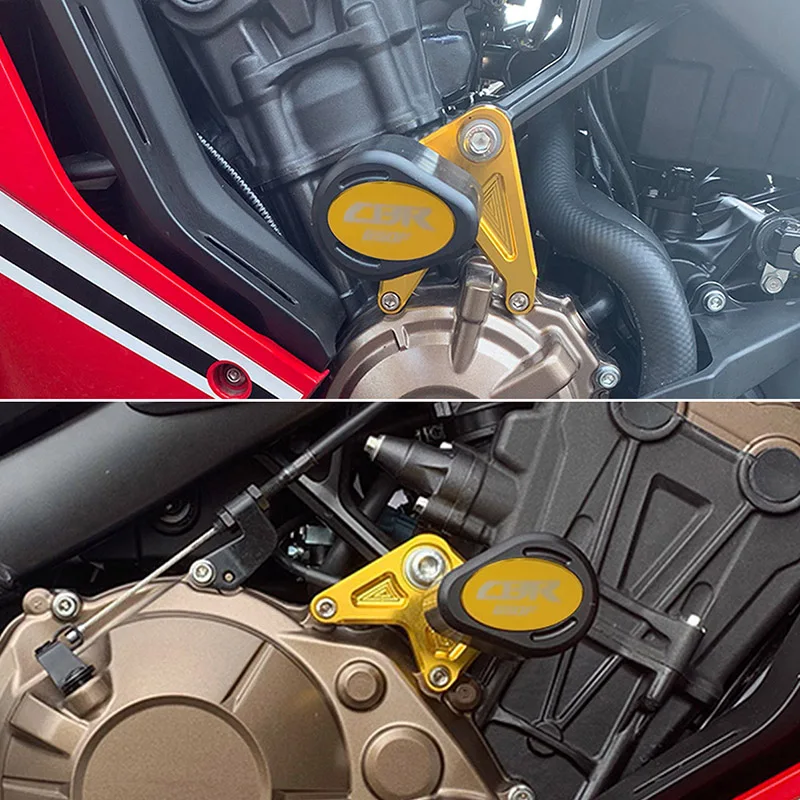

Böyle bir takoz gördüm tek noktaya bağlanmadığı için sanırım daha sağlıklı olur. Sizce nasıl? (link)
HONDA-i-in-CB650F-CB650R-CBR650R-CBR650F-14-19-motosiklet-d-en-koruma-er-eve-kaymak.jpg
8 Eki 2012
1,480
Motor kapağından destekli, bence çok saçma. Olduğu yerde düşse bile bloğa bir yük, anlık bir darbe ile çatlatabilir.

Takozu takan kimse civatalı gereksiz sıkmış olabilir veya takoz fabrika çıkışı hatalıdır.
Üstteki çok noktadan bağlantılı model herhalde süs için yapılmış. Kendisi kırılmaz, bağlandığı yer kırılır. Buna benzer şeyleri son zamanlarda koruma ve çanta demirlerinde de görüyorum. Adam motoru inceliyor, koruma demirinin sağlamlığından bahsediyor, demirin bağlantı noktalarına bir bakıyorsun, 3 mm kalınlığında lama, üzerine uyduruk bir kaynak. Düşer düşmez lamadan kırılacak.
