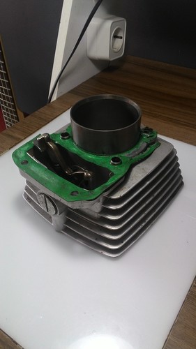

Merhaba arkadaşlar.
Geçen ay 2008 model Kanuni Caracal 200 satın aldım. Motorun dış görünüşü oldukça iyiydi, sanayide usta kontrolünden sonra motor parçalarının da temiz olduğuna kanaat getirerek motoru satın aldım ve otobüsle Mersin'den Kütahya'ya getirdim. 4 gün sonra motor yağ yakmaya başladı ve o günden beri motor sanayide, bir türlü çıkaramadım.
Piston ve silindir değişecek denildi ve ilginç ama Kütahya'daki kanuni servisi parçaları bulamıyor. Bugünden itibaren parçaları kendim aramaya başladım ve internetten birçok firmaya mail atıp telefon açıyorum ama şimdiye kadar sonuç alamadım. Orijinal parçaları temin edebileceğim bir bayii var mıdır, nerede bulunur bilgisi olan paylaşırsa çok memnun olurum.

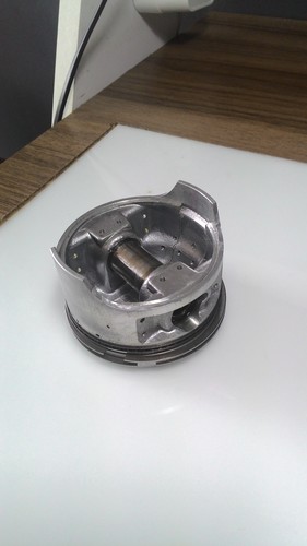

Sökülen parçalar elimde, onların fotoğrafını da ekliyorum.
Herkese iyi forumlar, ilginiz için şimdiden teşekkürler arkadaşlar.

Bildiğin çinli Cg silindiri. İnternetteki parçacılara Cg 200 65.5 silindir istiyorum hemen hepsi size parçayı gün içinde kargoya verebilecektir. Orjinal silindir ölçünüz 63.5mm ama yenilemişken 65.5 olsun arada 14cc hacim farkı var. Krank boyları aynı olduğundan ikisi de motorunuzla uyumlu.

Eski silindirinizi ölçün ona göre alın. Silindirin yuvarlak çıkıntısı var ya onun kenarından fotoğrafta masanıza temas eden düz yüzeye kadar aradaki mesafeyi ölçün ona göre silindir alın. Bu arada yuvarlak çıkıntı dediğim parçaya silindir gömleği denir belki bilirsiniz. Pistonu standart alın kısa etek falan olmasın. Pistona uyumlu sekman da alınacak bildiğiniz gibi. Silindir set olarak alınırsa o da vardır
