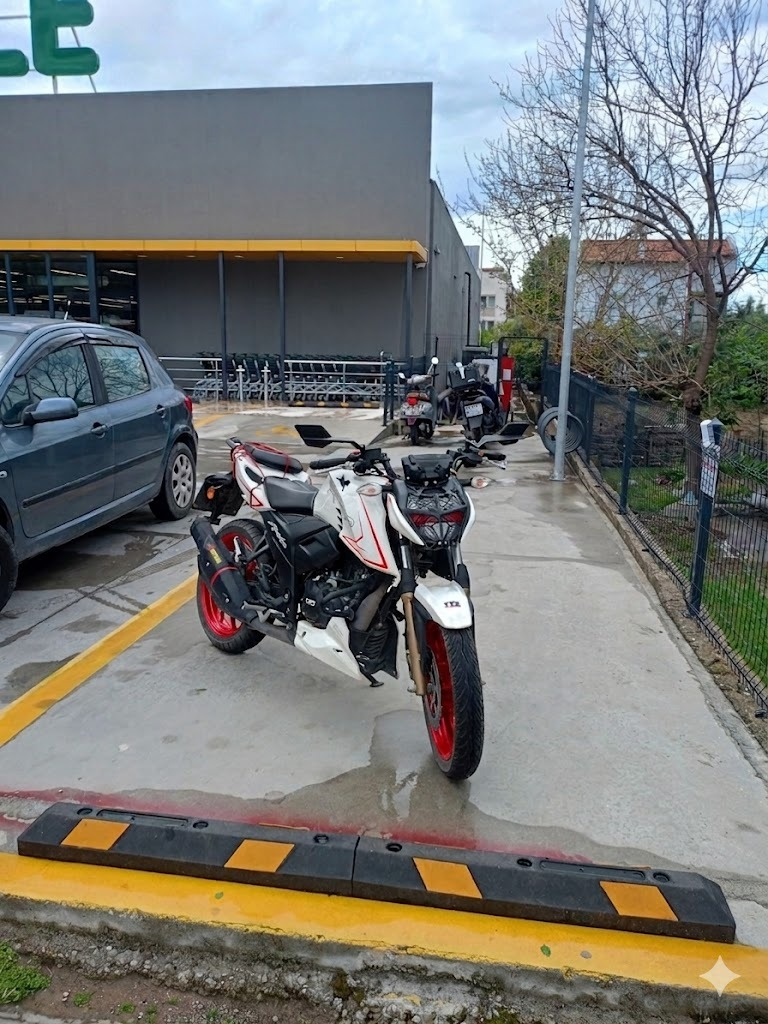

Tvs Raider
Merhaba, TVS Apache RTR200 sahibiyim. Jantların rengini kırmızı yapmak istiyorum. Ancak maliyeti ne kadar olur hiçbir fikrim yok. Kaplama mı daha uygun olur, boyama mı? Kendim boyayabilir miyim? Aşağı yukarı ne kadar tutar bu işlemler?
Şöyle bir görüntü istiyorum.
Kanka Cogu kisi cok detayli seyler demis bendede raider var İlk önce motoru orta sehpaya al Sonra kalin zimpara (150-180) ile sulu zimpara yap sonra kagitbant ile heryeri maskele sonra sprey boya astar at kurusun sonra ince zimpara at veya atma sana kalmis janti guzelce astarladiktan sonra hava durumuna gore (15-20dk) sonra istedigin rengi sprey boya ile boya kuruduktan 1 saat sonra vernik at motora 12-15 saat elleme sonra sok bitti
