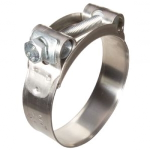

Aslında ağır hizmet kelepçeleri var. çok güçlü ve tek noktadan değil iki noktadan sıkıyorlar. bi bakıma presten pek farkı yok işlev olarak. sadece kabonun ucunu saklamıyor ve kelepçeli olduğundan görsel kirlilik olabilir tabi :D
Ama tabi pres'in orjinalliğini tutmaz. ben de yakında komple kaliperleri ve hortumları değiştireceğim. netekim bu araştırman bize epey yarayacak :)
