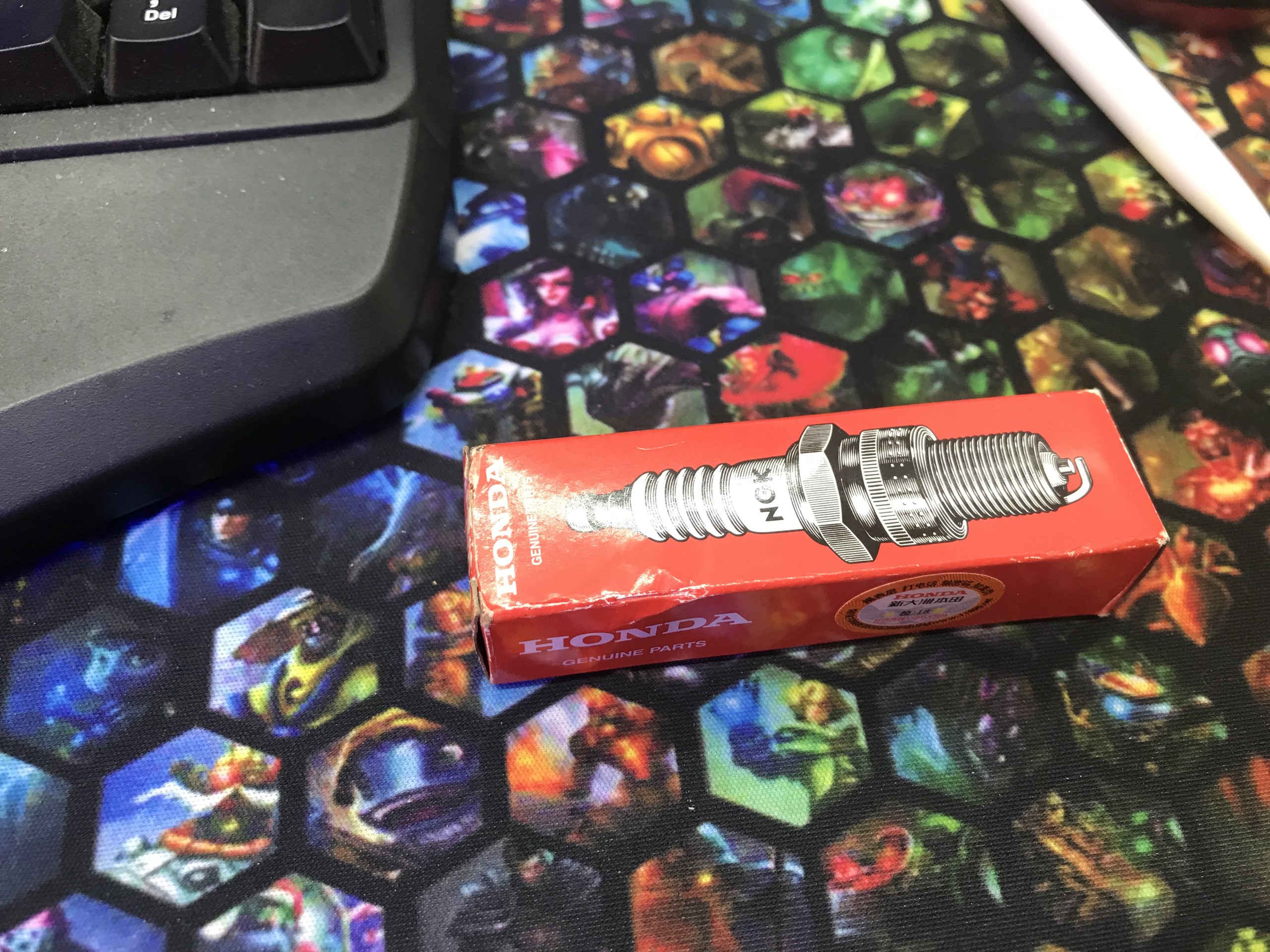

Honda pcx kullanan arkadaşlar ücretsiz buji vereceğim
11 Kas 2014
3,435
Kahrımı çok çekmiş olan Pcx 2013 den kalma iridium buji kalmıştır hiç kullanmadım 2017 mart dan beri duruyor bir kardeşimizin işine yarasın
Kayımço motoruma olmuyor iridium uymuyor dediler bende hiç denemedim,
İhtiyacı olan birine verilecektir Kartal a yakın biri alırsa daha iyi olur 20-30 tl bir ürün için birde kargo ödemenizi istemem
İlgilenen arkadaşalr lütfen mesaj göndersin bir kardeşimize yardımcı olabilirsem ne ala bana

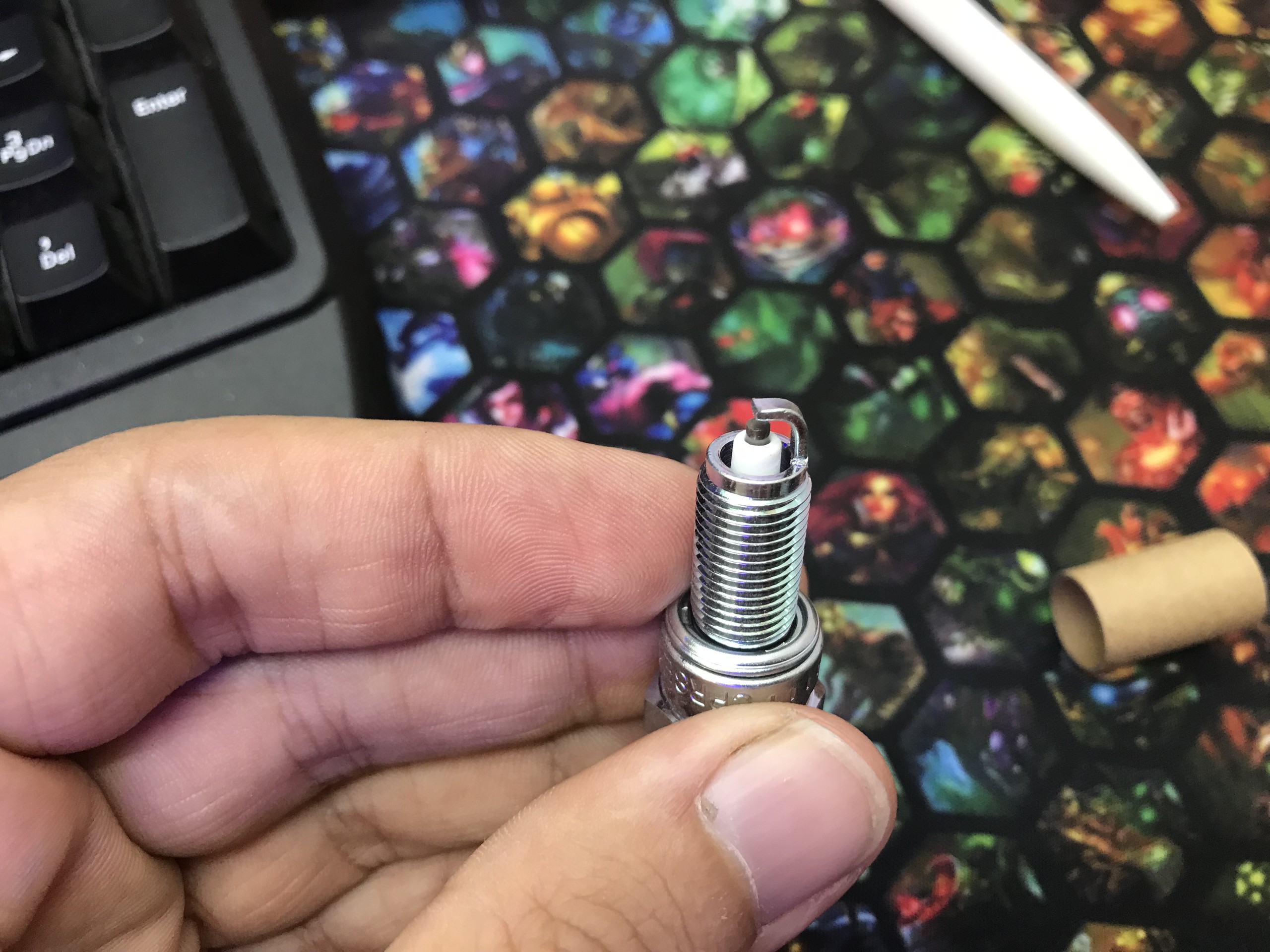

Gardaş o buji iridyum değil.
Iridyum olsa elektrot ucu sivri olur,zaten buji koduda normal elektrod.

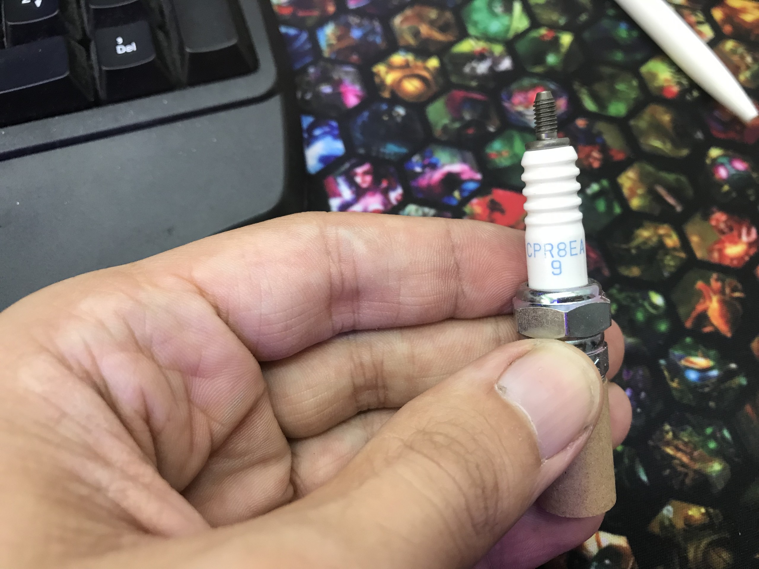

kayınçonun kullanım kitapçığında hangi buji kullanılması gerektiği, birkac markanın buji kodu veya markası modeli yazar. Suan elinde bulunan buji normal CPR8EA kodlu bir buji. Altta yazan 9 koda dahil midir bilmem. Kullanım kitapçığında yazan kodla karşılaştır bakalım

Ngk Cr7Hsa //6Hsa bile olur ama;
7 den sonra buji olculeri degisir.
Elindeki buji uymaz senin motora.(diş boyu uzun)
Onun motor cbf 150 bak ona olur

CBF150 / Spacy / PCX Aynı bujiyi kulanıyor. Elinizdeki buji iridium değil standart tip buji.
