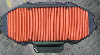

Integra'nın hava filtre kutusu, hava çıkışıda iki gözdür. Japanyada beygir gücü kısıtlamsı var diye bu ikigözden biri kapalıdır.
Sizin iki gözde açık alması gerekir. Ki açıktırmuhtemelen. Hava girişinin önemine bakın. Japoya beygir gücü azalsın diye hava giriş kanalının birini kapatıyor ve motor daha z beygir üreterek japonadaki vergiye girmiyor. K&N veya başka takarsak ECU remapping ile beygir gücü artışı kesin olur.
Buda filtresi

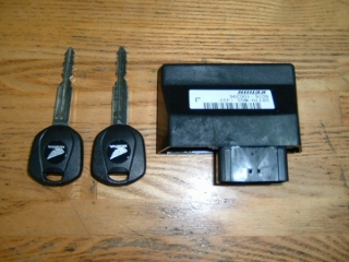

Integra'nın beyni buda ECU Remappingde lazım olucak bir foto... Çünkü tipini soracaklar...
