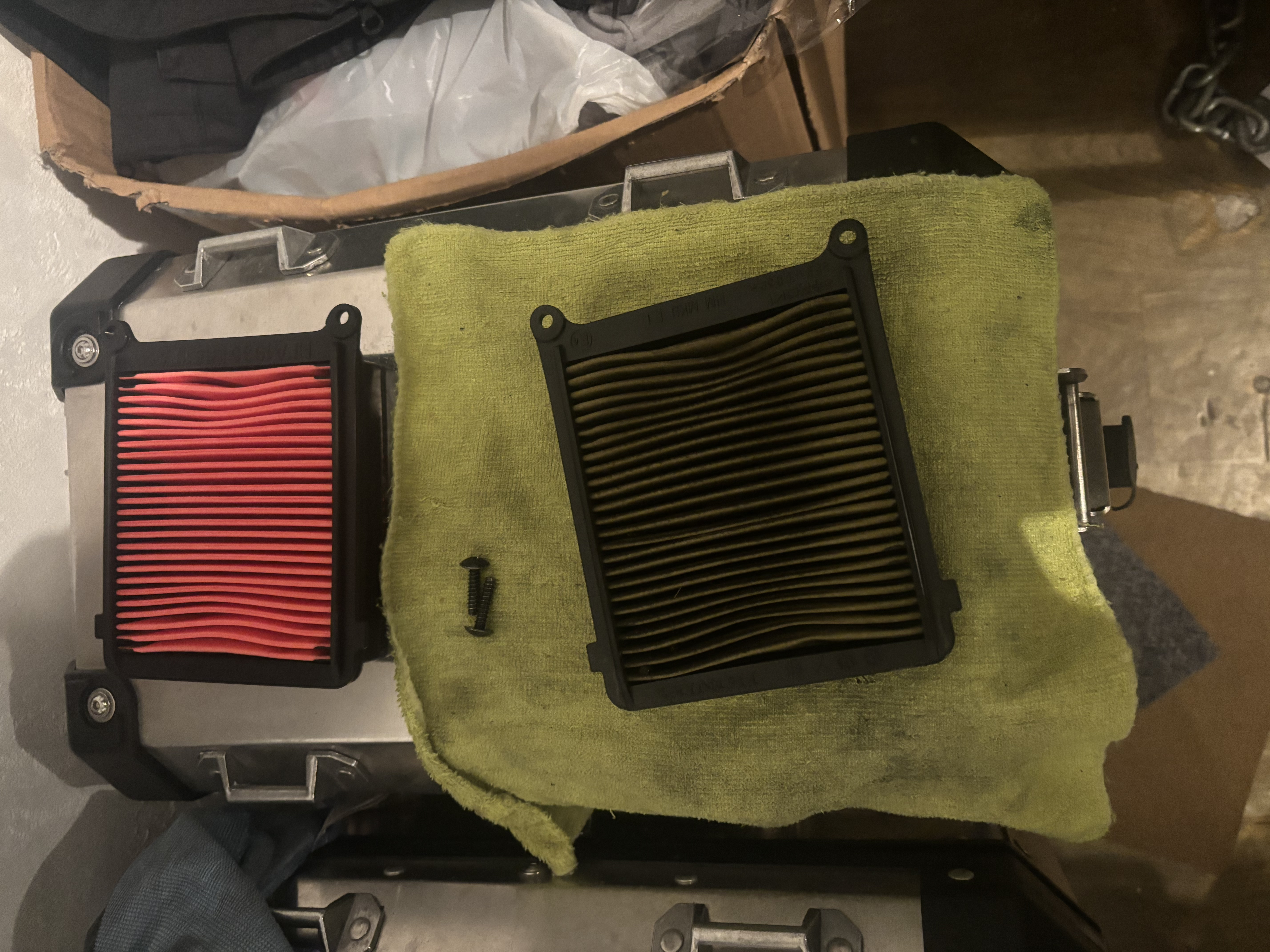

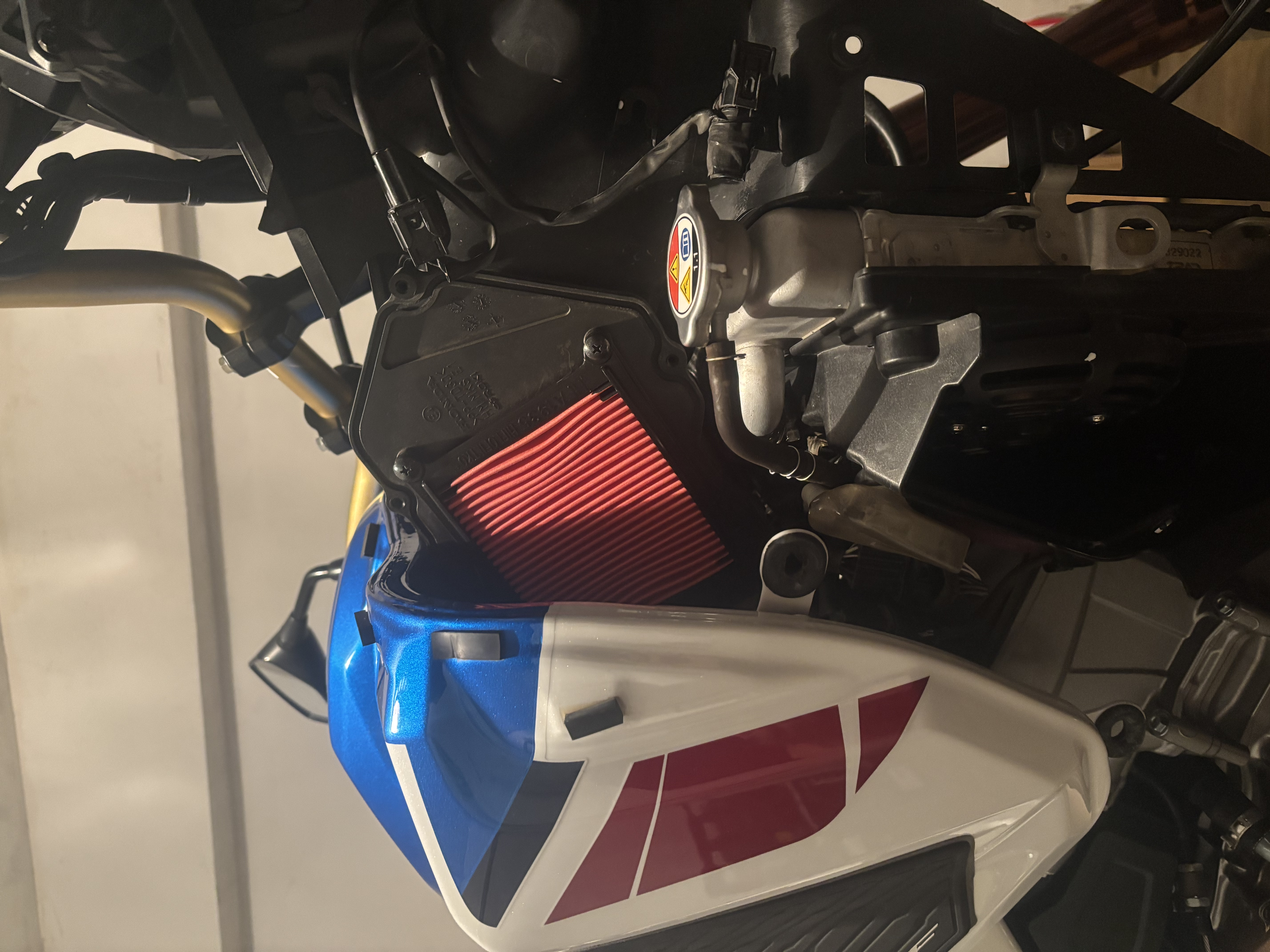

2017 model afrikayı sattıktan sonra gidip 2022 model l4 manuel aldım
eski motorumunda sürekli bakımlarını kendim yapardım böyle işler elimden geliyor uğraşmayı ve bozmayı seviyorum 😃

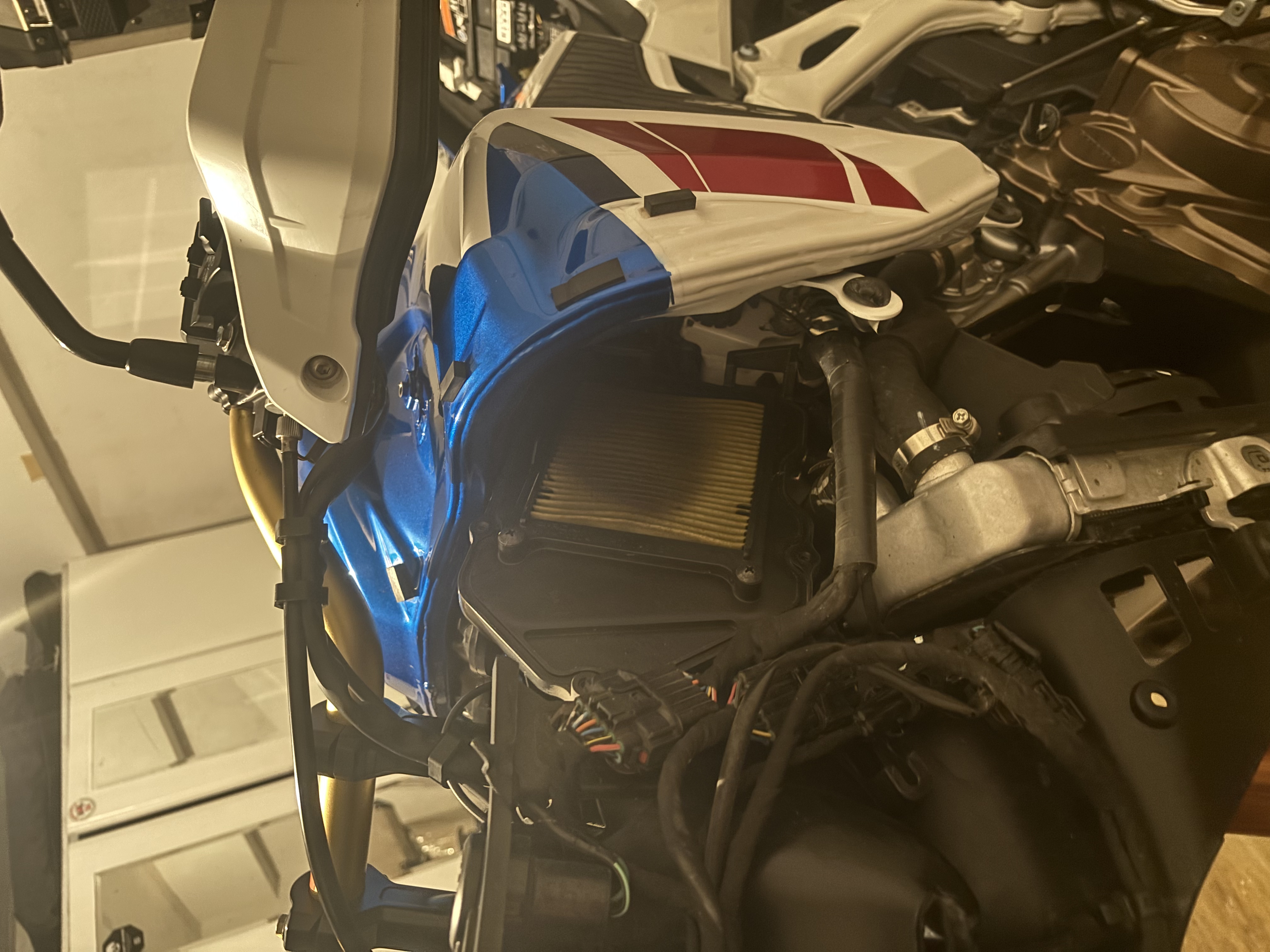

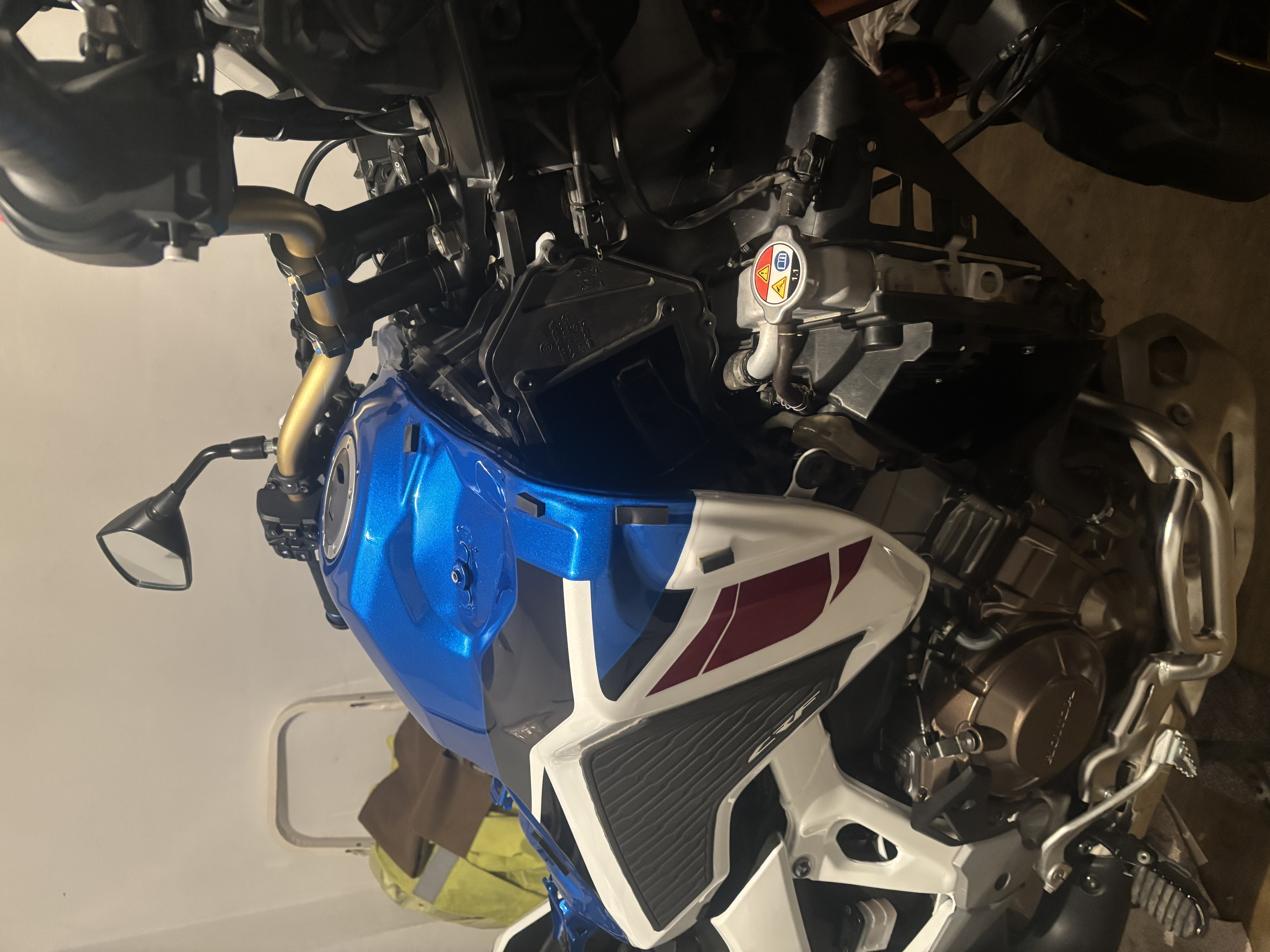

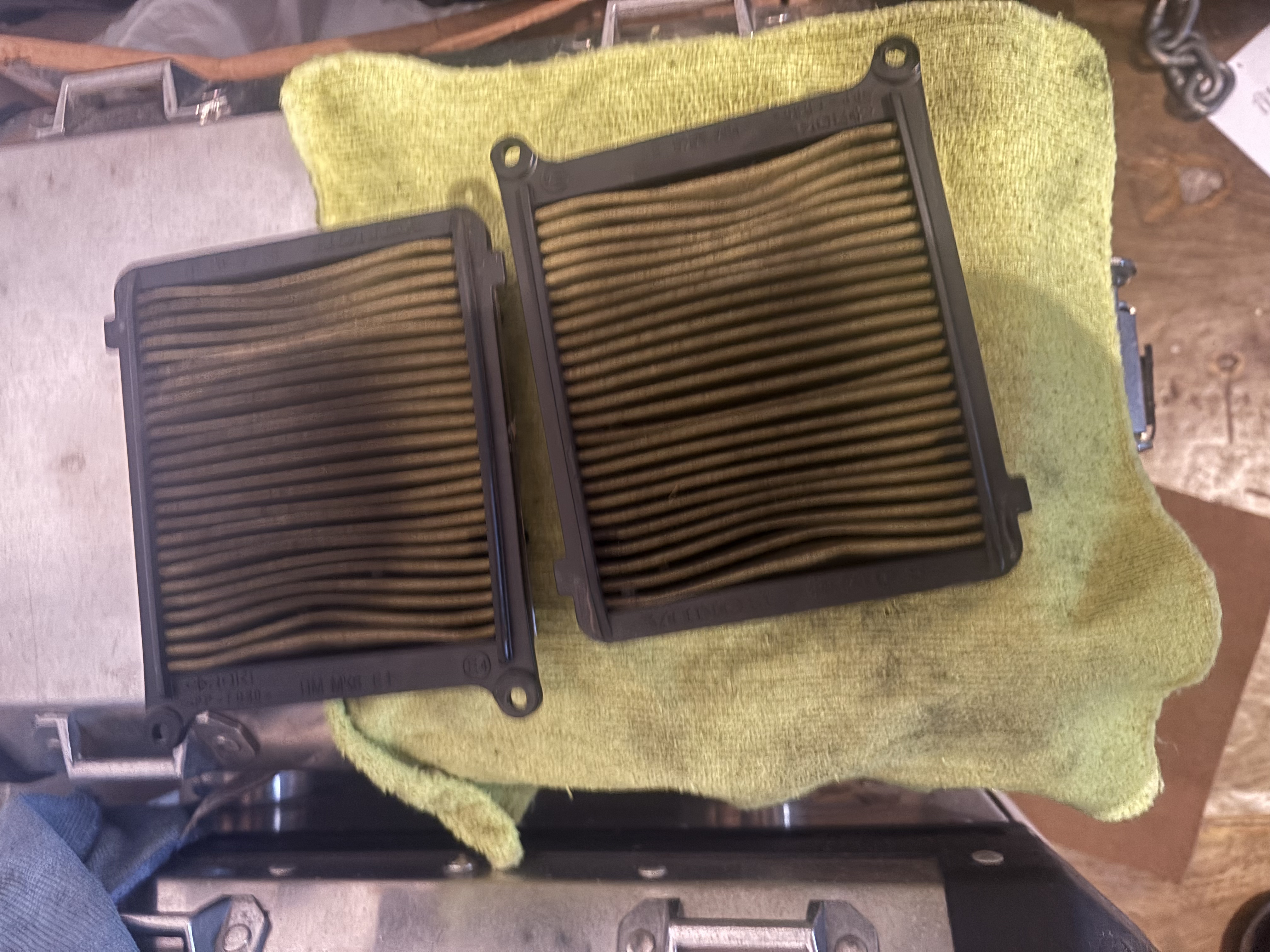

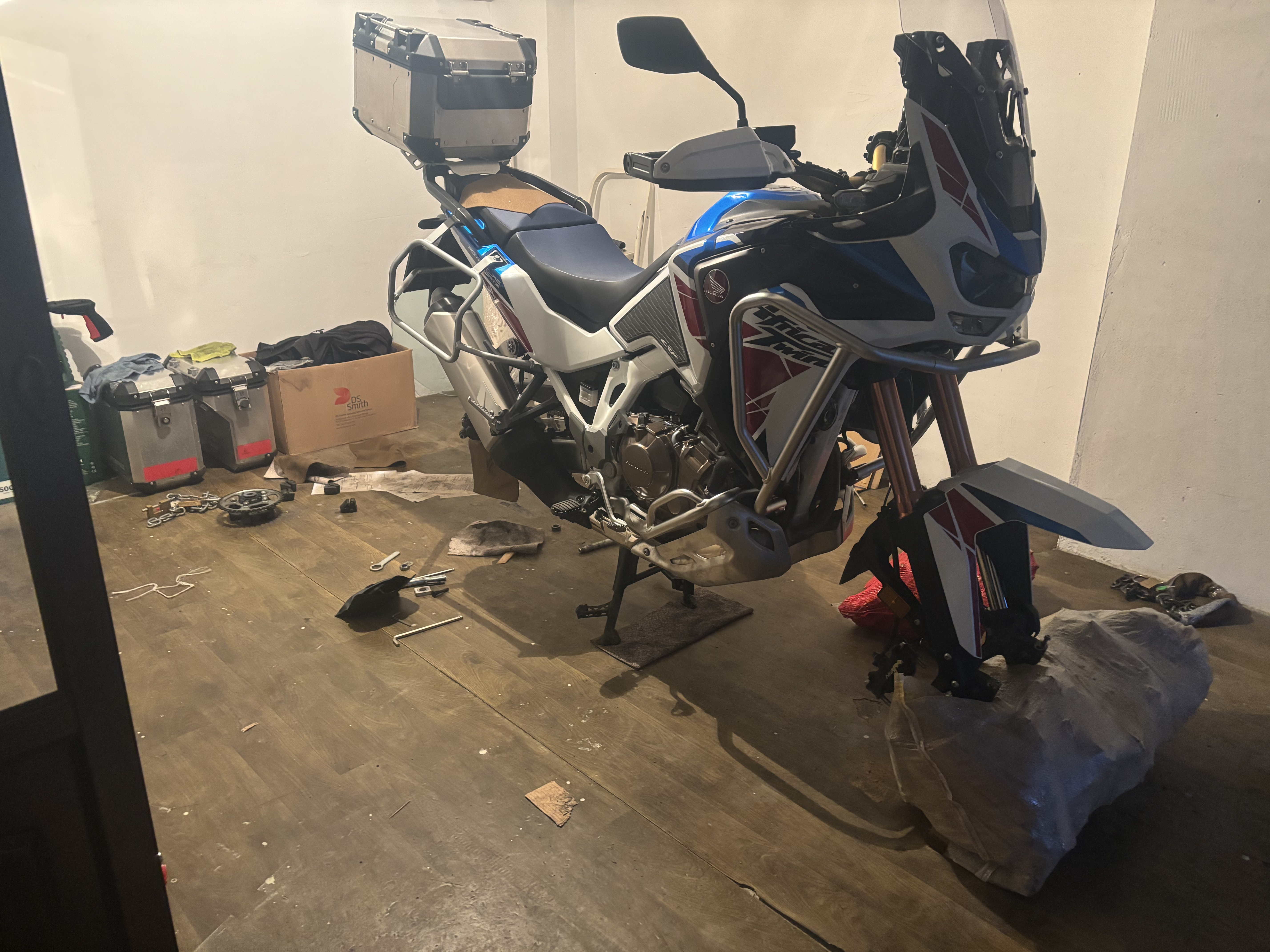

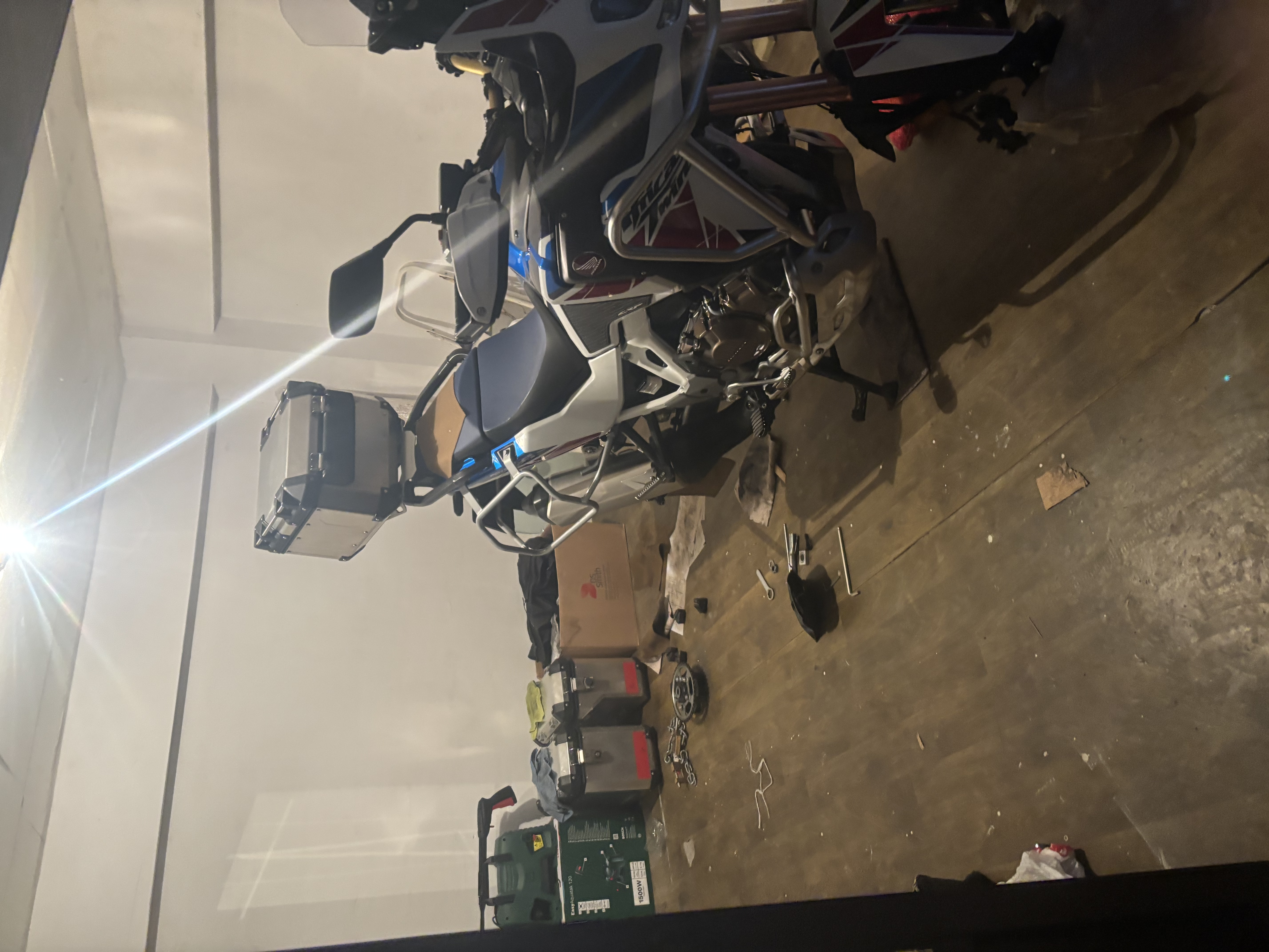

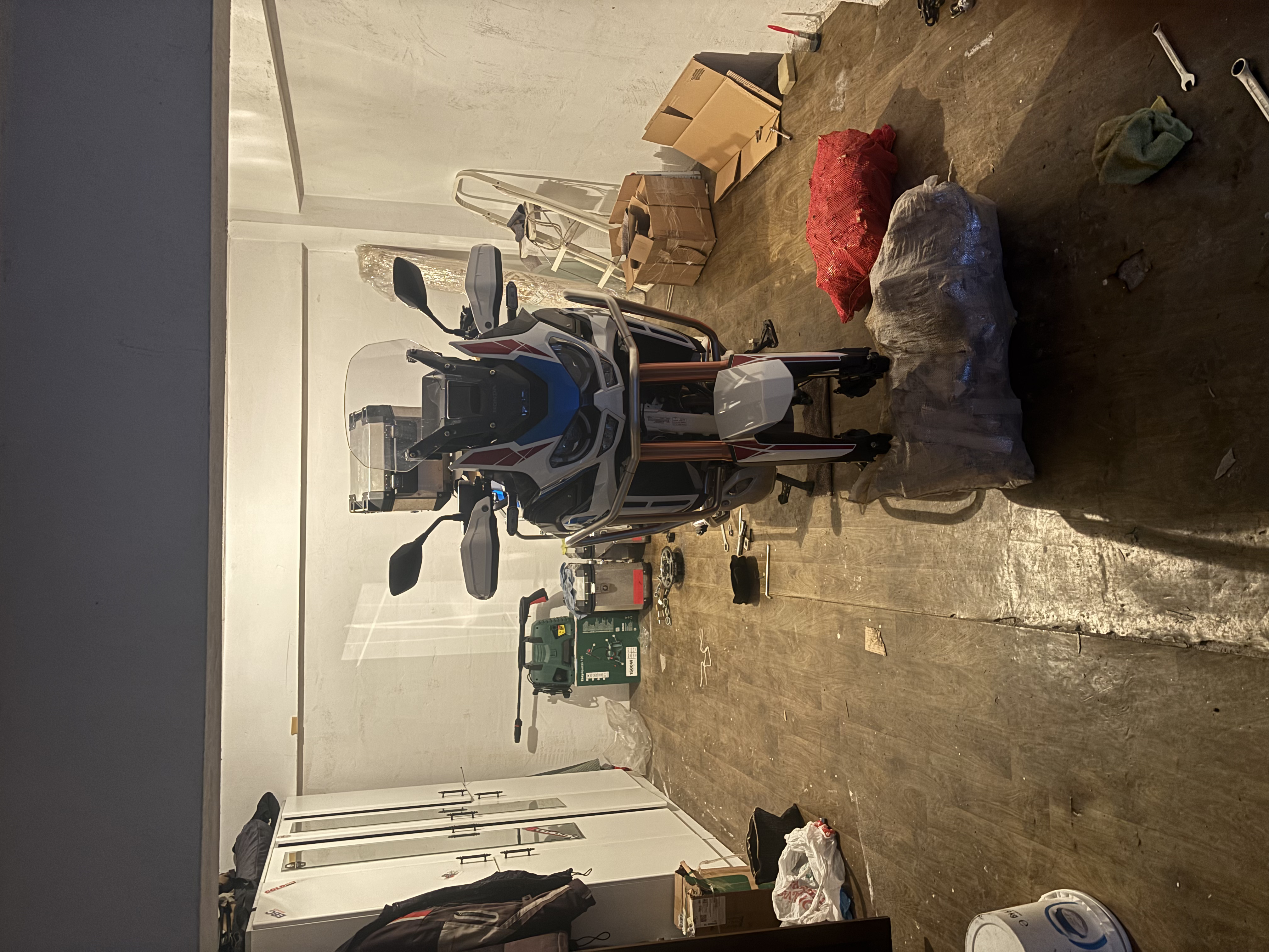

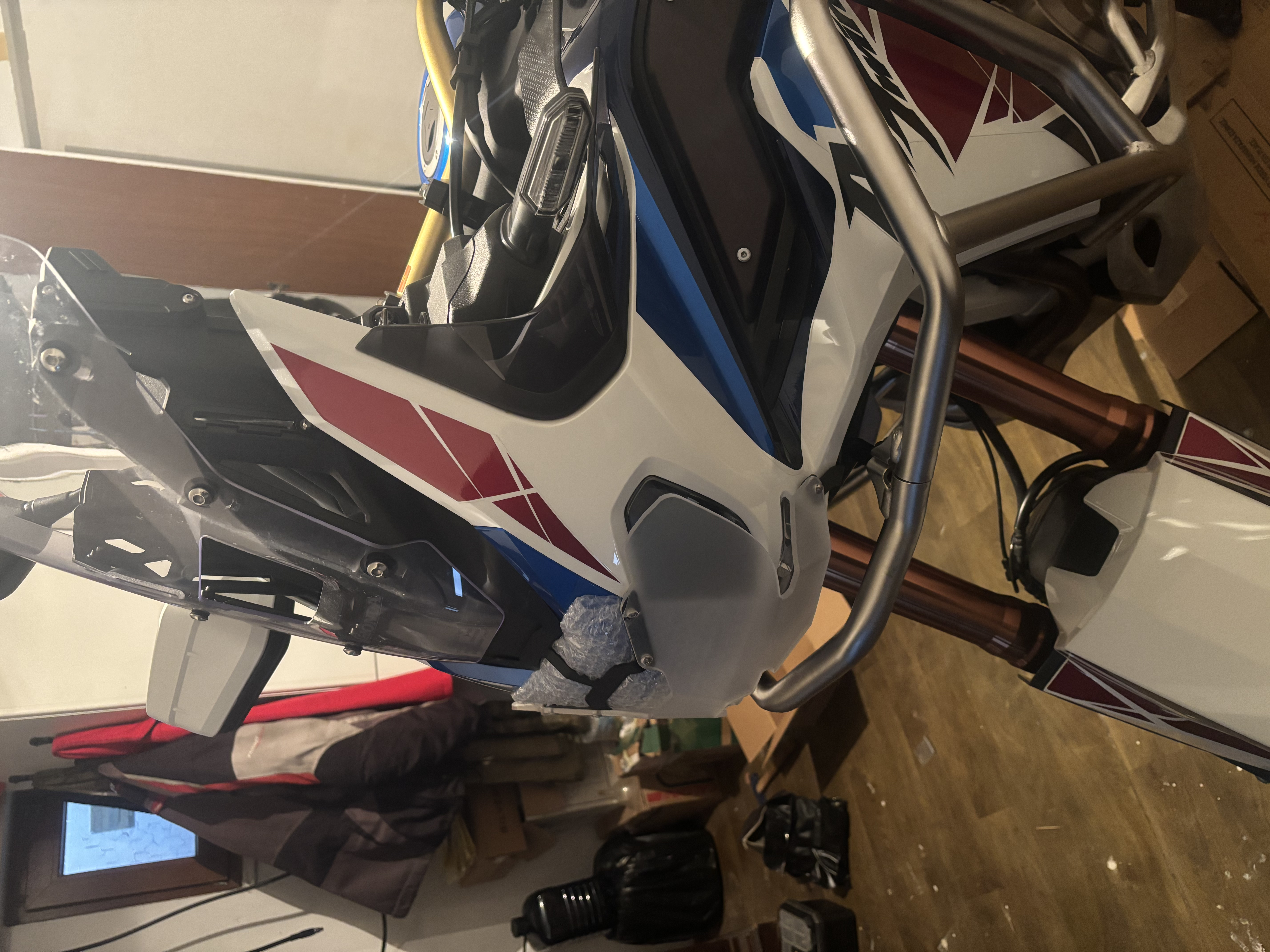

neyse yeni motorun ilk olarak yetkili serviste yağ bakımını yaptırdım hadi birde hava filtrelerini değiştireyim dedim aldım elime torbvidayı vurdum geçtim ustaların bile illahlah ettiği honda modelleri nc transalp afrika twin en zoru afrika koruma demiri bile sökülüyor hava filtresi değişimi için 😡
belki birilerinin işine yarar afrika almayı düşünenlere fikir verir değişim zamanı gelmiş belliki

Vay be adamlar en zor yere, hem de 2 tane hava filtresi koymuşlar.
  • Angry
Tepkiler: F54
10,654
eski kasa da depo yu sökmeye gerek yoktu yeni kasa da onu da eklemişler :D depo sökmeden değişim olmuyor
DL650 de öyle, hava kutusu tam deponun altında. CB500F'te seleyi kaldırınca depo altına doğru bir kapak söküp oradan değiştirebiliyordum, süper basit işti. Depo kaldırmak dert, bir sürü karenaj parçası sökmek lazım. Karın ağrısı.

Hocam elinize sağlık. İmkan ve kabiliyet olunca keyifli işler. Yalnız Africanın hakkını yemeyin; ben far ampulu için motorun depoya kadar bütün grenajlarını söktüm. Manuale bakmasam kesin parça arttırırdım :)

bu kadar zor bir işte bir kere topladım fakat ön göğüs altındaki tırnaklar dışarıda kalmış tekrar koruma demirini takmıştım söktüm tekrar baştan

Önceki birkaç başlıkta da bahsettiğim gibi Transalp 750 bu konuda müthiş mimli.
Zahmet etmesinler diye buldum:
Benim için XL750'deki deal breaker kesinlikle hava filtresi değil, tube type jantlar ve üzerinde hazır orta sehpa, cruise control ve quickshifter olmaması. Ayıptır.

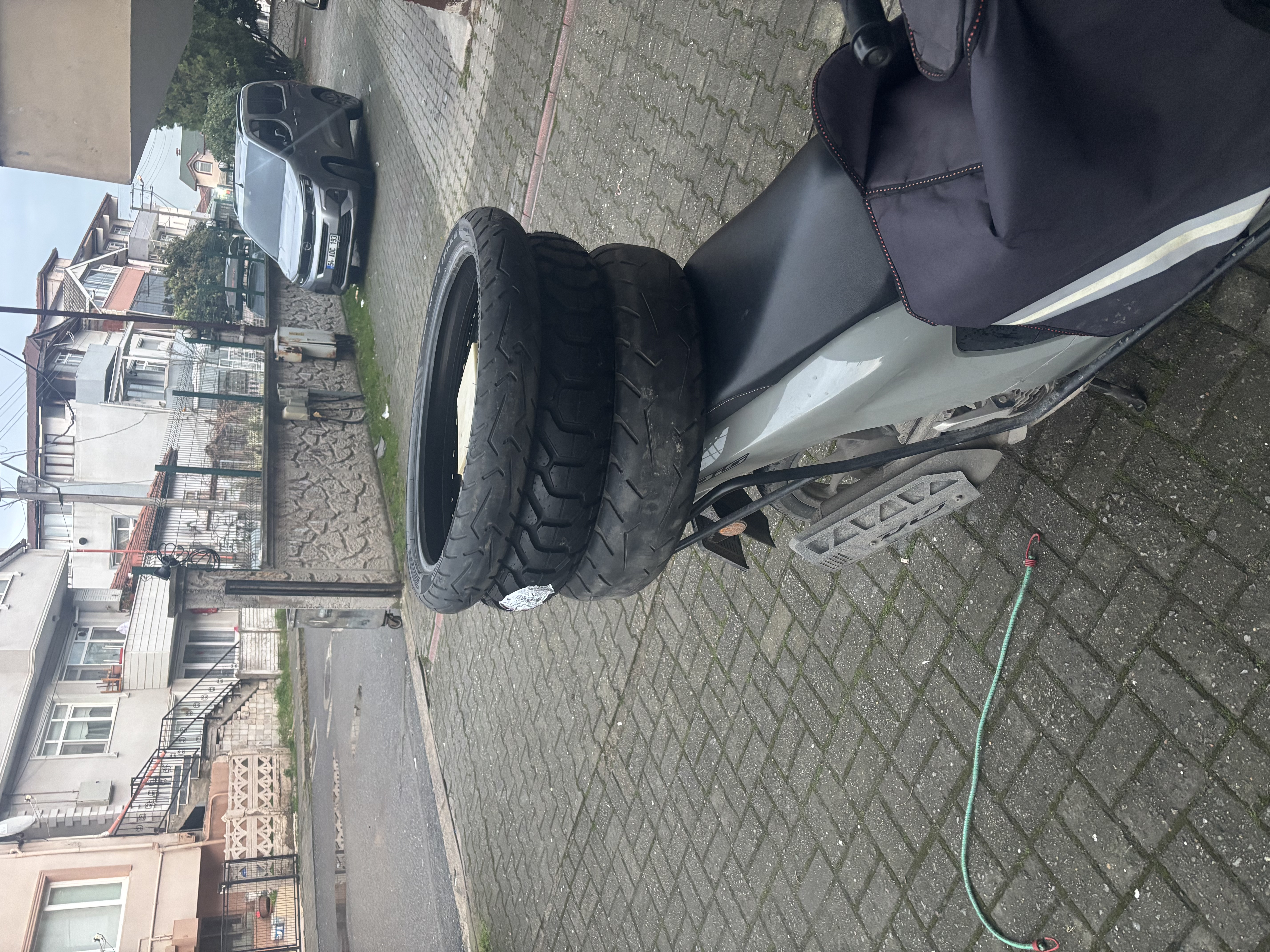

evet gençler 2 .el motorun derdi malesef bitmiyor bu sefer de lastikleri değiştirdim biraz keyfe keder oldu ama olsun yeni motora yeni lastik yakışır
ilk önce lastik deposunda anlas capra r sipariş verdim 25 günde gelmedi 7 defa aradım herkes yok şöyle dedi yok böyle dedi hep bahaneler bahaneler neyse onları iptal edip enduro marketten yeni sipariş verdim (mitas adventure trail 2) o ara lastik deposu kargo yolladı geri iade ettim iyi firma ama elemanlar işini takip etmiyor sanırım iade konusunda zorluk çıkartmadılar ters yapmama rağmen özür dilediler parayı iade ettiler
neyse lastikler geldi ben jantları motordan ayırdım lastikçiye gidip taktırdım (400 tl) arka nın yönü belli ama ön için adam hangi yön dedi onda yön yok dedim :D adam lastiği taktı ben eve geldim jantları taktım herşey ok
motorun bakımından 35 gün geçti marş bastım motor şak çalıştı neyse günlerden pazar
3 gün sonra çarşamba çocuğu okula bırakacağım hava güzel afrika yı çıkardım motoru çalıştırdım yola çıktım abs tcs ve motor arıza lambası yanıyor hayret ettim ne oldu acaba diye neyse çocuğu okula bıraktım işe geçtim dükkanda çalıştım o ara patronla tartıştık ben istifa ettim çıktım dükkandan
doğru servise gittim motor arıza lambası söndürüldü birkaç güncelleme vs derken servisten çıktım abs tcs gene çalışmıyor geri döndüm reset atan eleman motora bindi bayi sahibi geldi elemanı motordan indirdi sende bu motoru kullanacak ehliyet yok diye :oops:
kendisi bindi geldi usta başını çağırdı abi bu motorda ters birşeyler var bir bak bakalım usta beni tanıyor acaba dedi motora fare vs girip birşeyleri mi yedi acaba derken aa bir baktı ön jant ters :LOL: kim taktı bu lastiği dedi!! ben dedim :ROFLMAO: git dedi yönünü değiştir gel o kadar utandım ki anlatamam
neyse garaja geldim lastiği söktüm lastikçiye gidip yönü düzelttim ve eve geldim taktım tekrar servise gittim arıza lambaları söndürüldü herşey normale döndü :love:

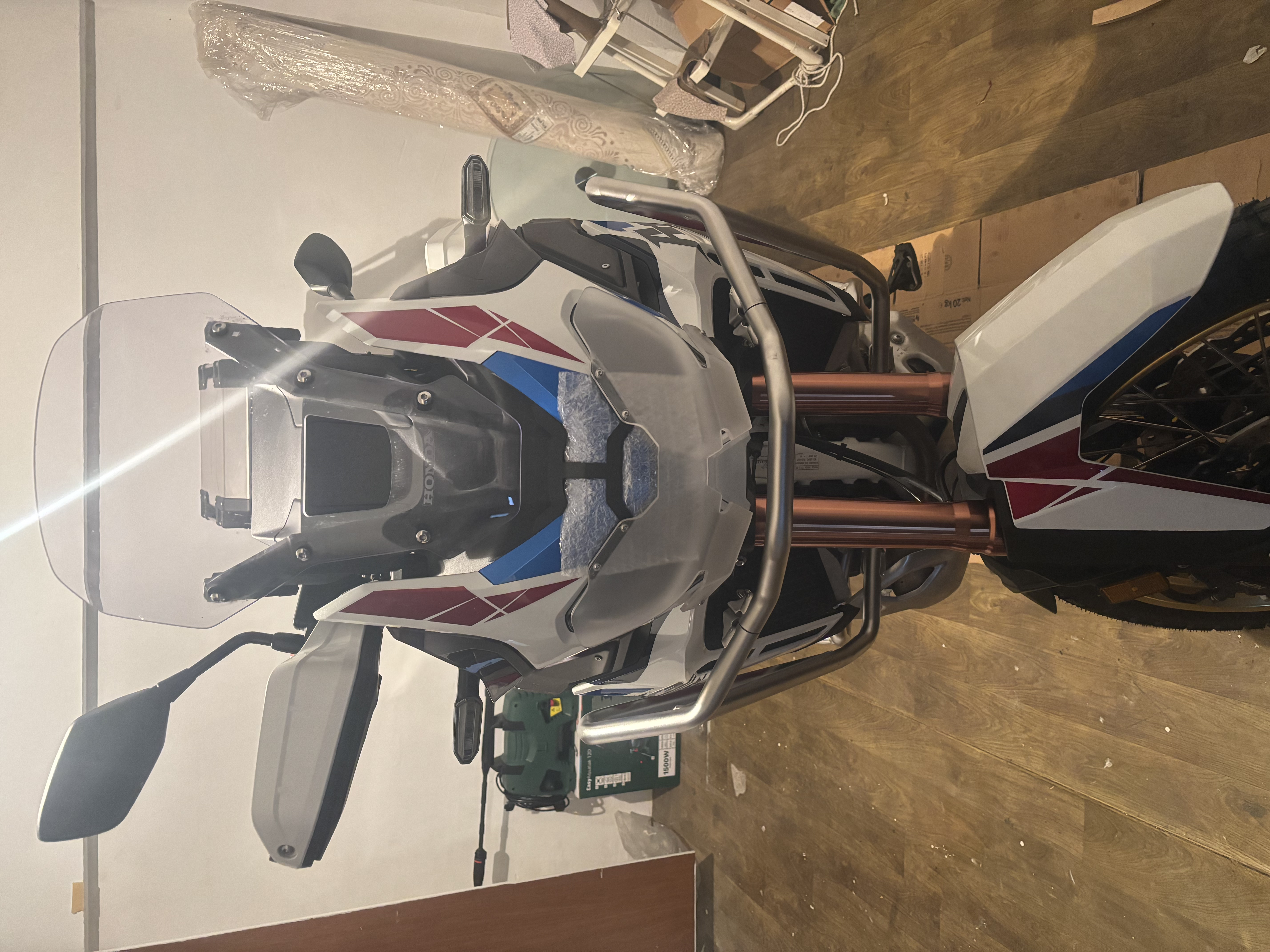

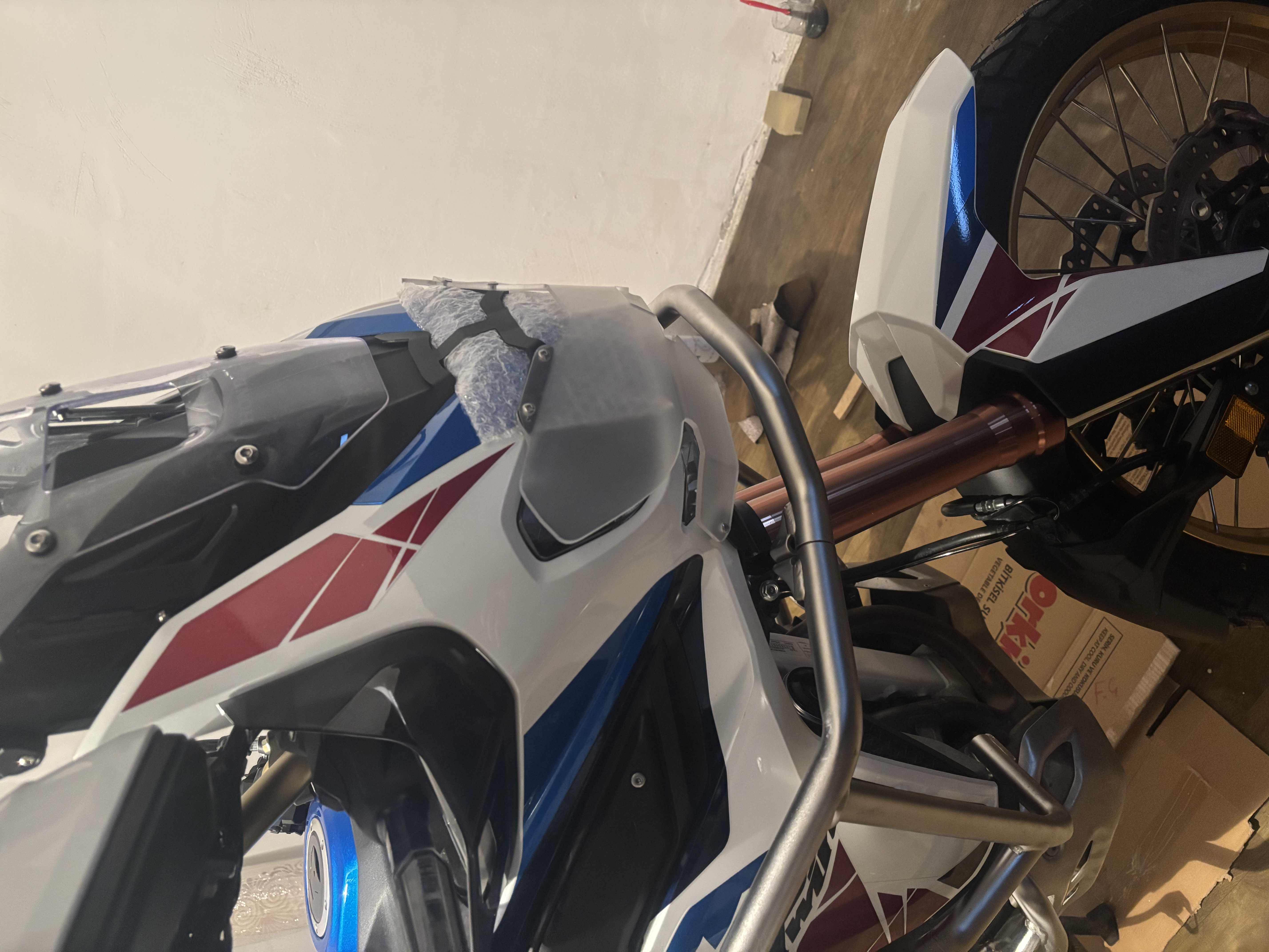

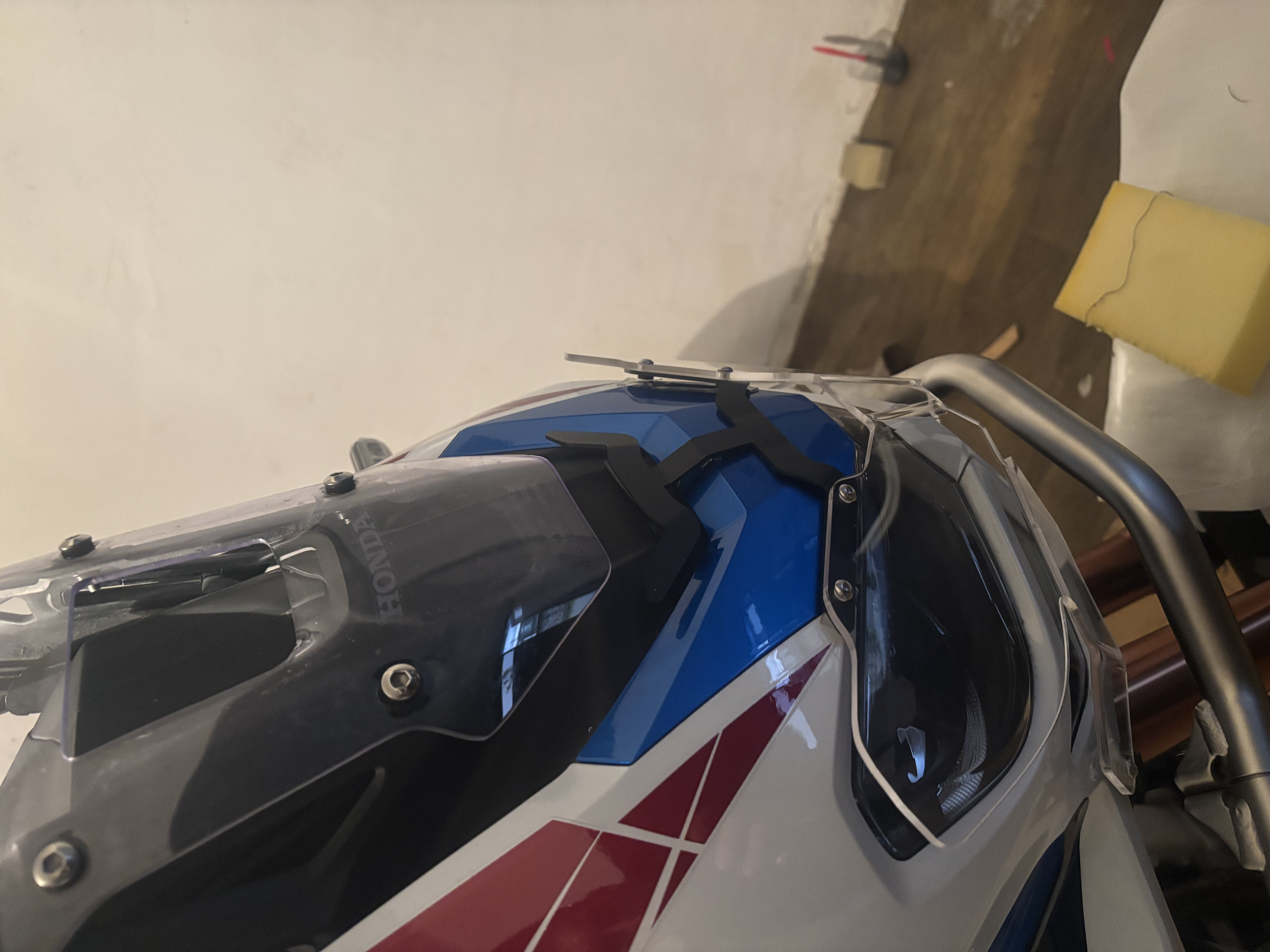

motoru aldıktan sonra ufak tefek aksesuar eksikleri vardı (far koruma gidon yükseltme car play dongle vs derken bunları temu aliexpressten sipariş etmiştim)
neyse geldiler dedim far koruma yı takayım o kadar kötü kalıp almışlar ki takmak için 40 takla attırdı bana 5 6 defa elime alıp bıraktım gerçekten zor oldu montajı özellikle ön camın altına gelen kısım
oraya 10 mm plexiglas kesip çift taraflı bant ile yapıştırdım yok olmadı farın altında civatalarıda oturtmak baya zamanımı aldı sonunda montajı becerdim
umarım sıcak hava görünce çift taraflı bant atma yapmazda beni tekrar uğraştırmaz:)
gidon yükseltme'ninde montajını yaptım çok daha iyi oldu onun resimlerini çekmedim 4+4 civata sıktım o kadar

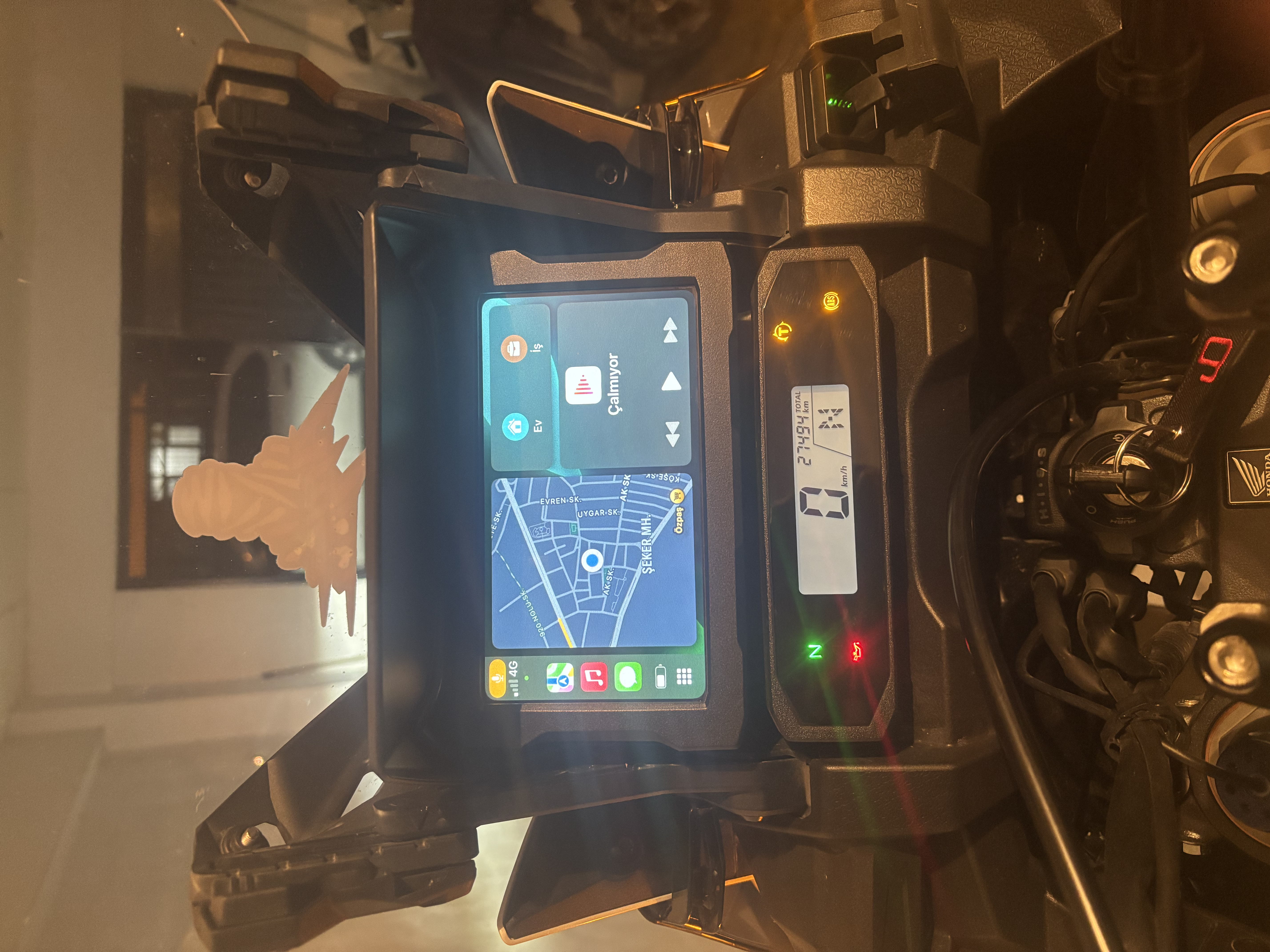

bu gün yolda şu curise kontrol ü aktif edeyim bakalım nasıl oluyor diye bakayım dedim benim için çok zor bir süreç oldu 😡 çünkü kimse hız sabitleyeci tuşuna bastıktan sonra - (eksi tuşuna) basın demiyor o tuşa basıyor bizde geçti sanıyoruz 4 defa yolda durup video izledim youtube den en son buldum hız sabitleme tuşuna basıyoruz ve 1 defa set tuşunu alta ÇEKİYORUZ ve devreye giriyor gösterge panelinde hangi hız sabitlendi gösteriyor o lay bu kadar (y)
sonra eve gelince daha önce aldığım carplay dongle (kablosuz bağlantı) bağlayayım dedim tam 45 dakika sürdü onu da becerdim
(umarım akü bitmedi)
ilk önce intercom u bağladım sonra telefonu apple bağlamak için siri vs bütün özellikleri aktif etmek gerekli onu da bağladım gayet güzel oldu
ne kadar özellik varsa öğrendim gibi
umarım birilerine faydası dokunur çünkü yeni kullanıcılar için karmaşık gelebilir
