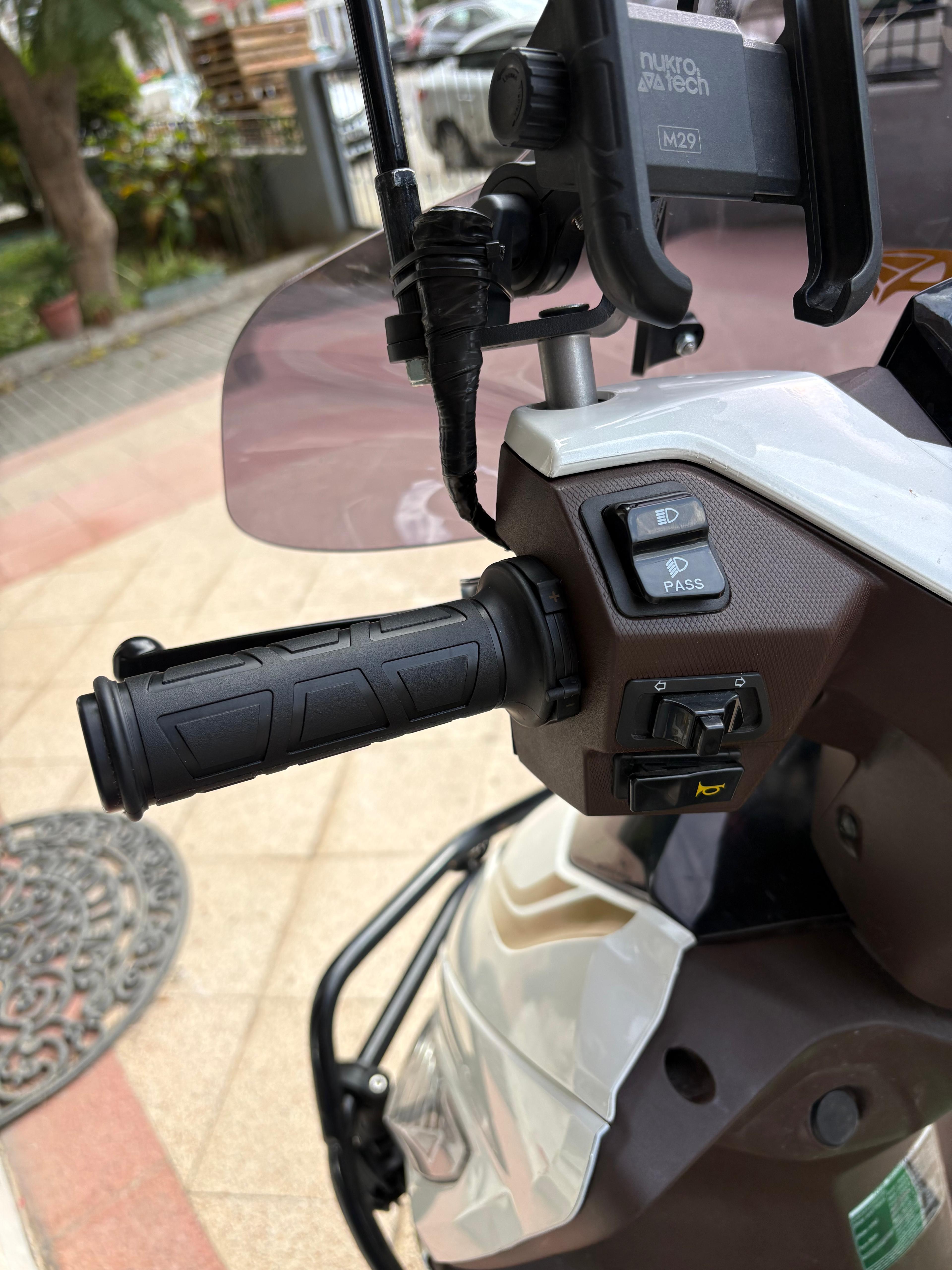

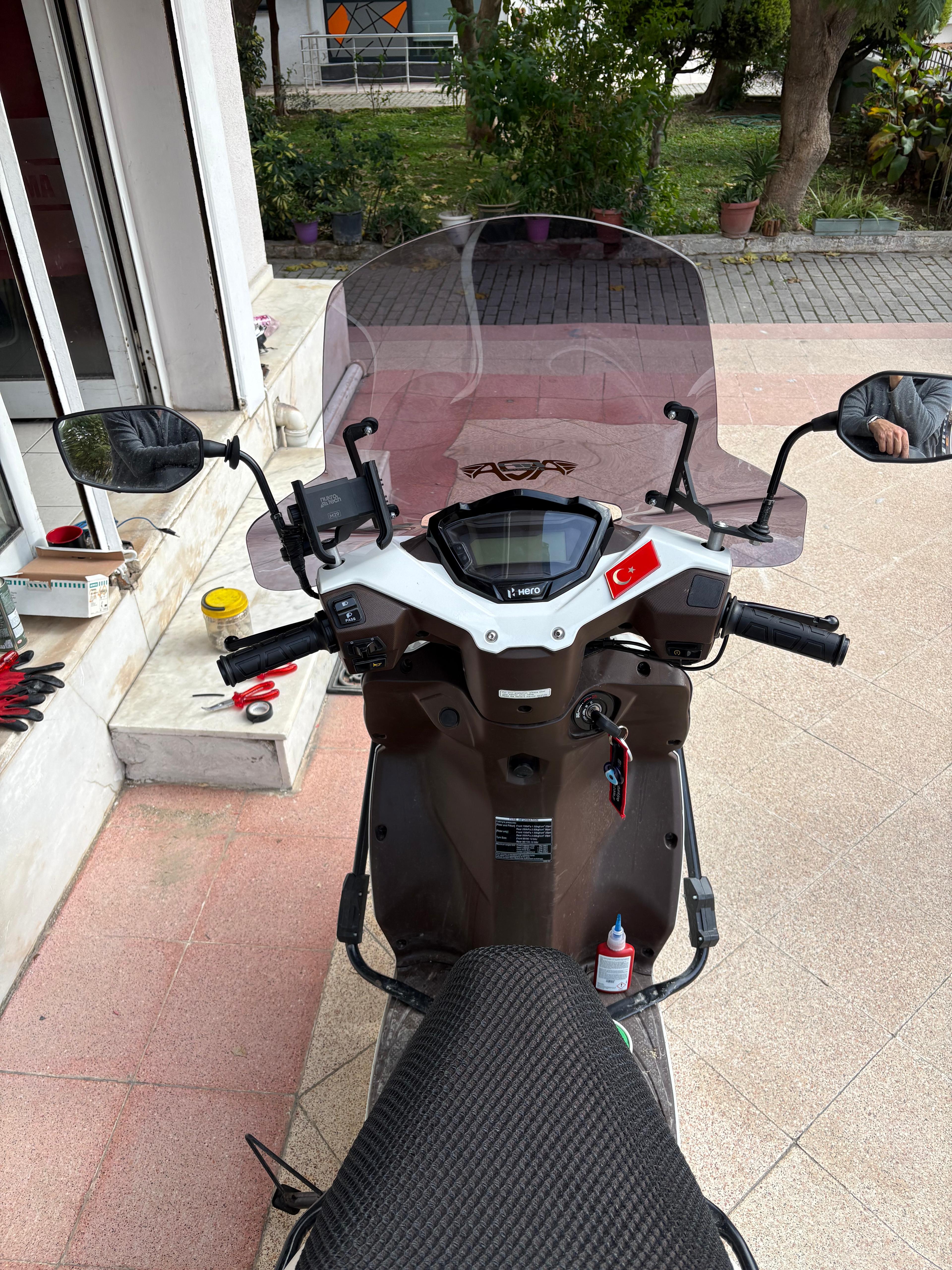

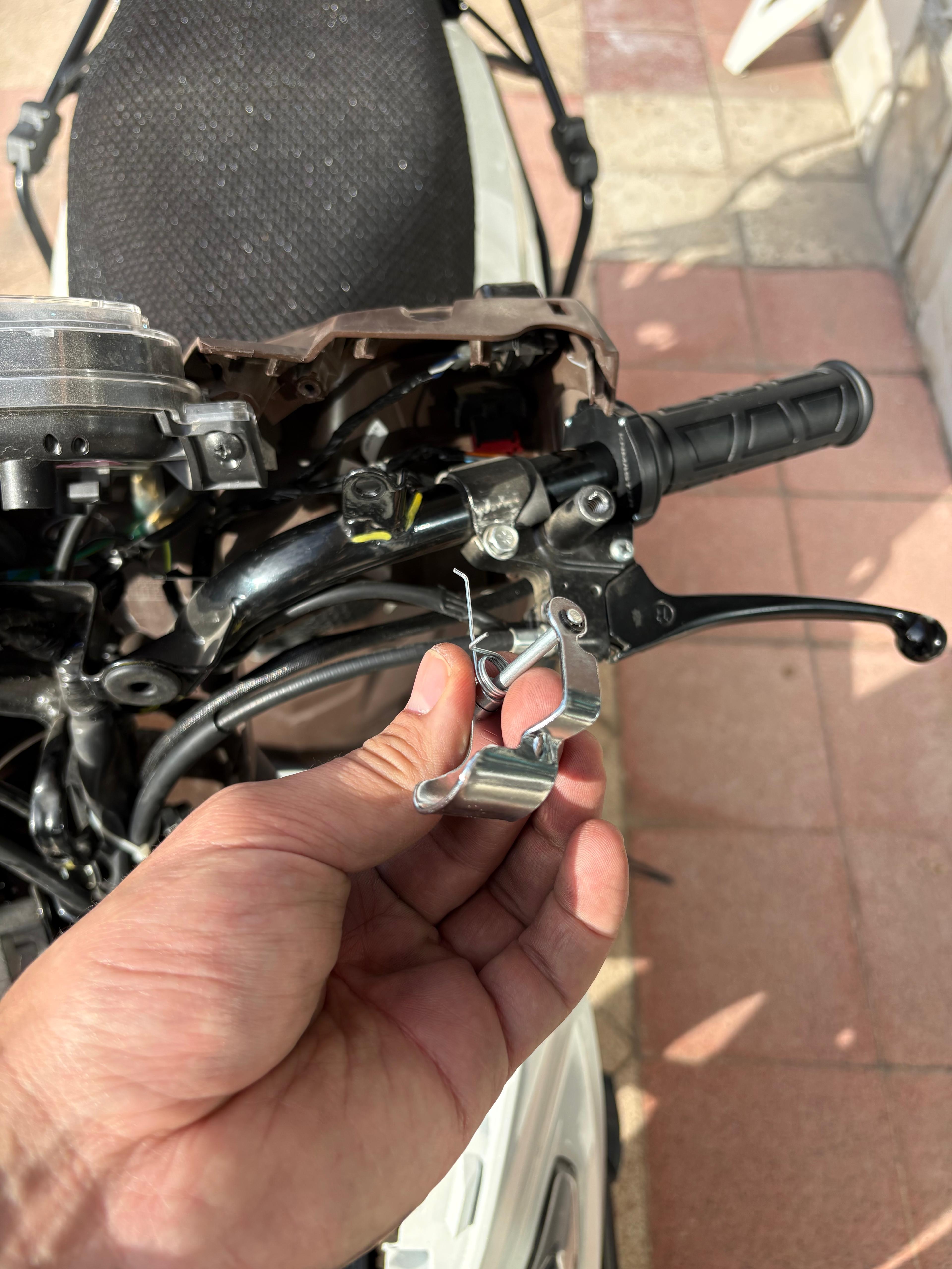

Taş gibi Dash'ımızı biraz daha konforlu hala getirmek için hafta sonu elcik ısıtma, 4'lü flaşör düğmesi ve el freni mekanizması monte ettim.

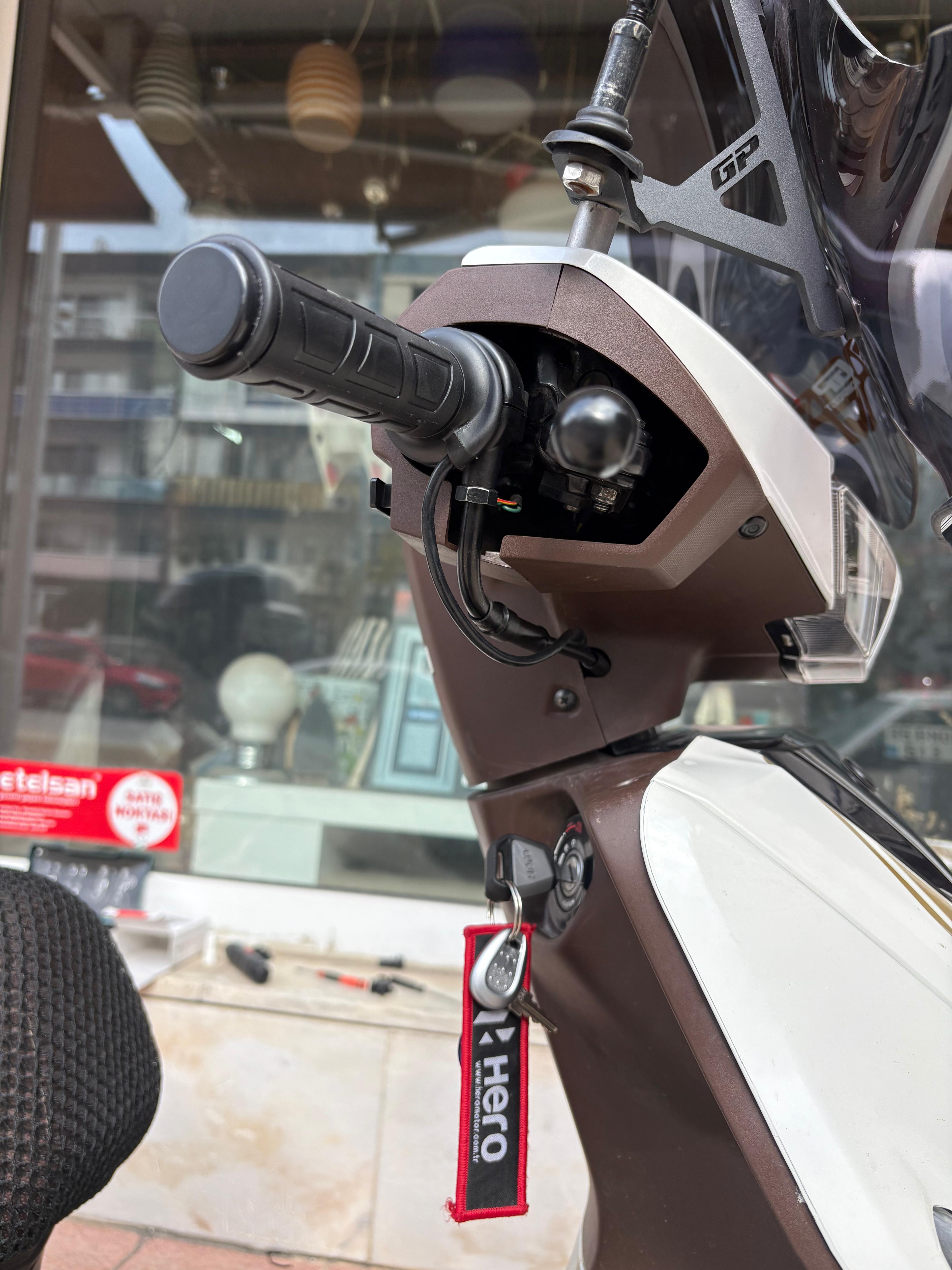

Elcik ısıtmaları KNMASTER'dan %10 indirim kodu ile 810 tl'ye aldım. Montajı basit, tesisat zaten kurulu bir şekilde geliyor. Siz sadece artı ve eksiyi bağlayacaksınız. Ben iş sağlam olsun diye araya bir tane de sigorta ekledim.

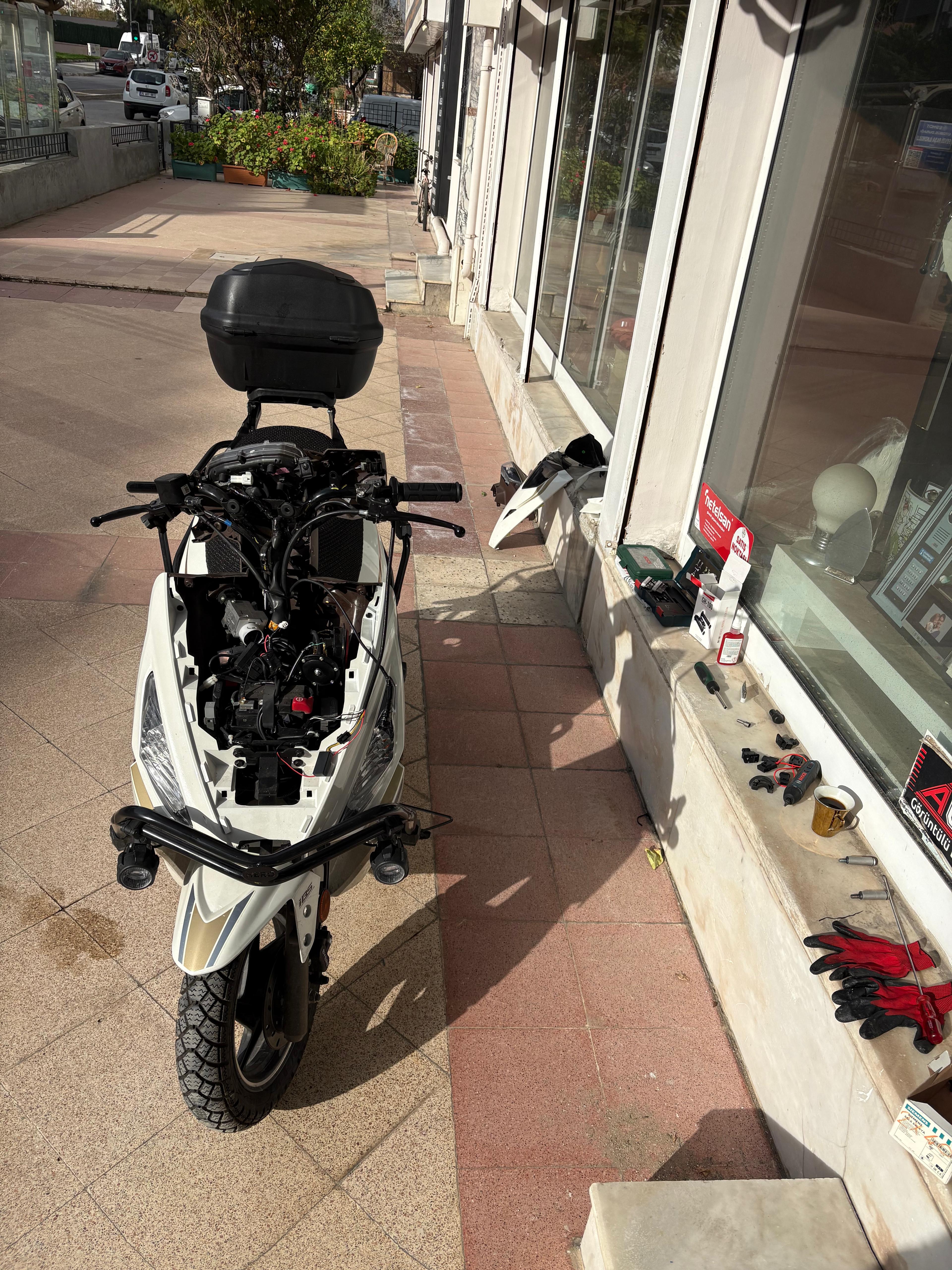

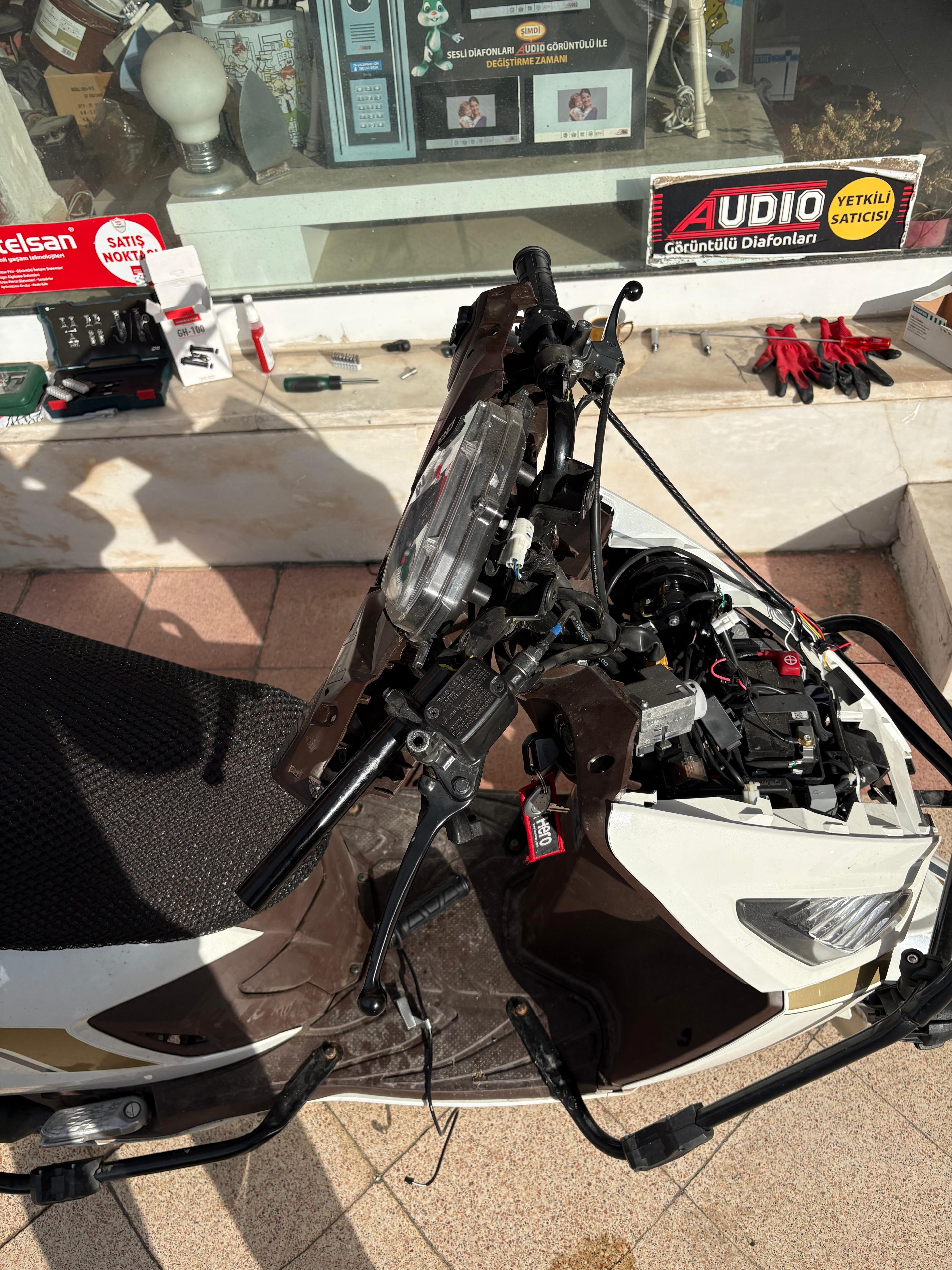

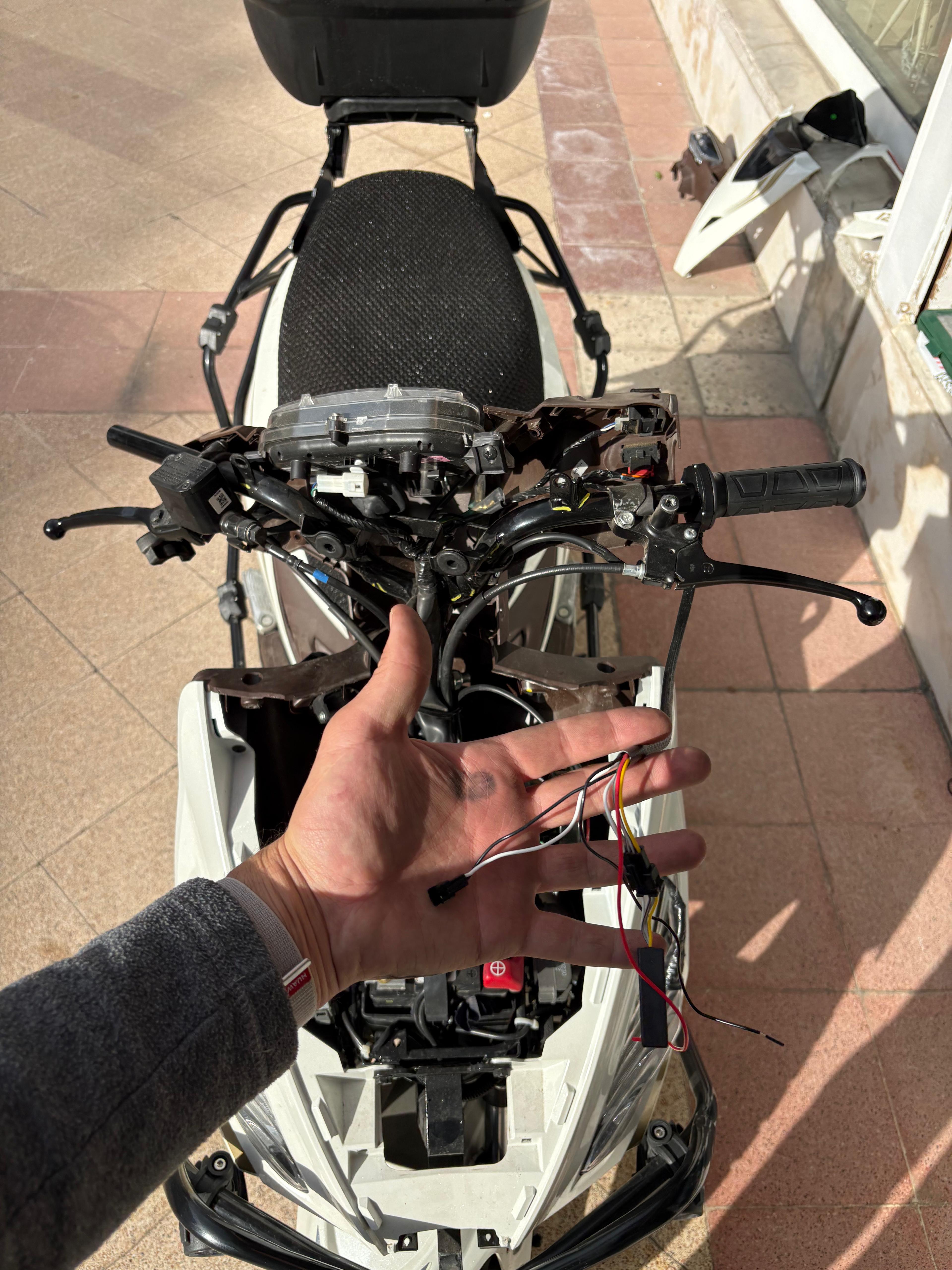

Açtım motürün ön tarafını ve kafa grenajını söktüm.
Dash'ların gaz teli tek kablolu, kolay sökülerek takılan bir sistem. Stok elcikleri sökmek fazla zor olmadı.

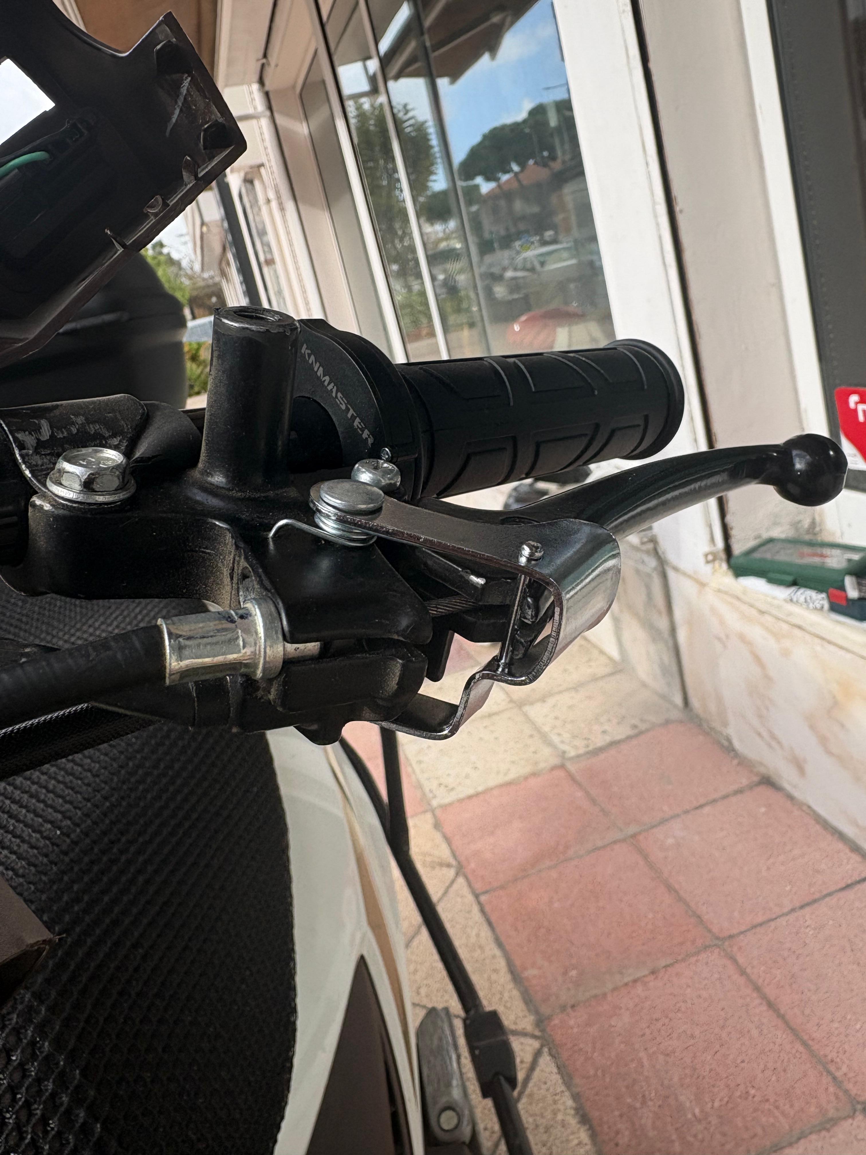

Motürün kafasını komple dağıtmışken sol fren manetine Dash için uyumlu servisten satın almış olduğum el freni mekanizmasını da taktım.

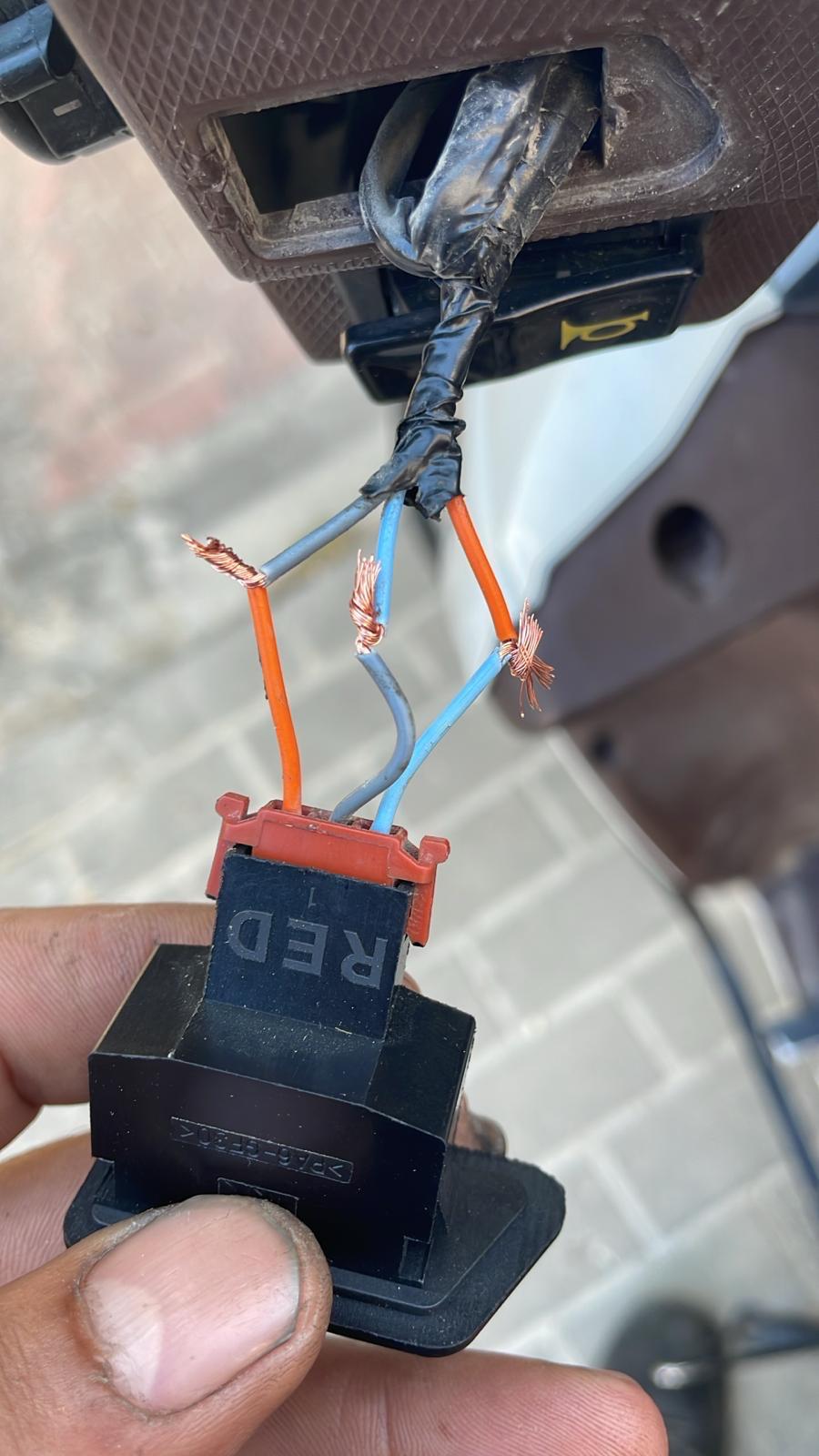

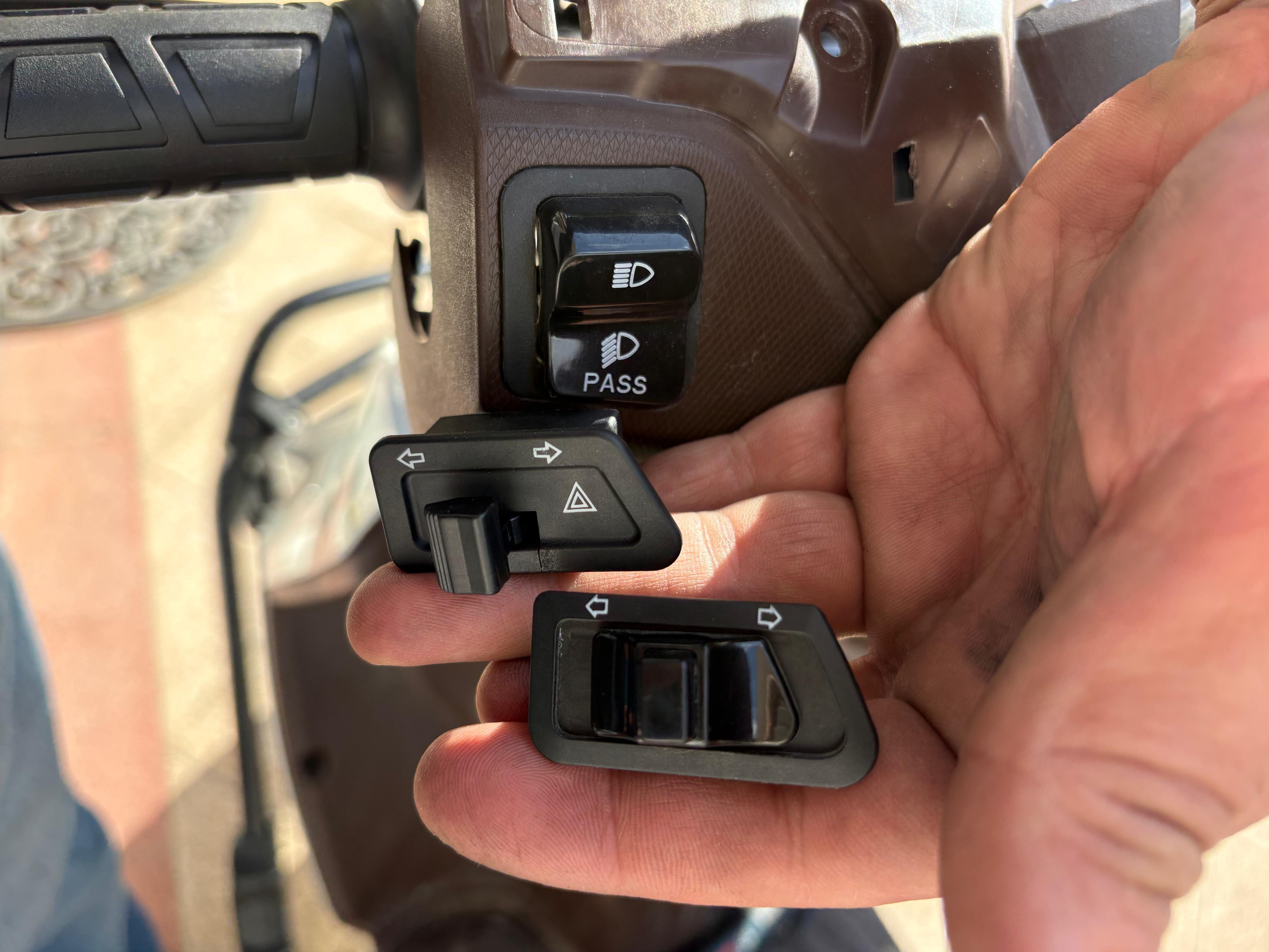

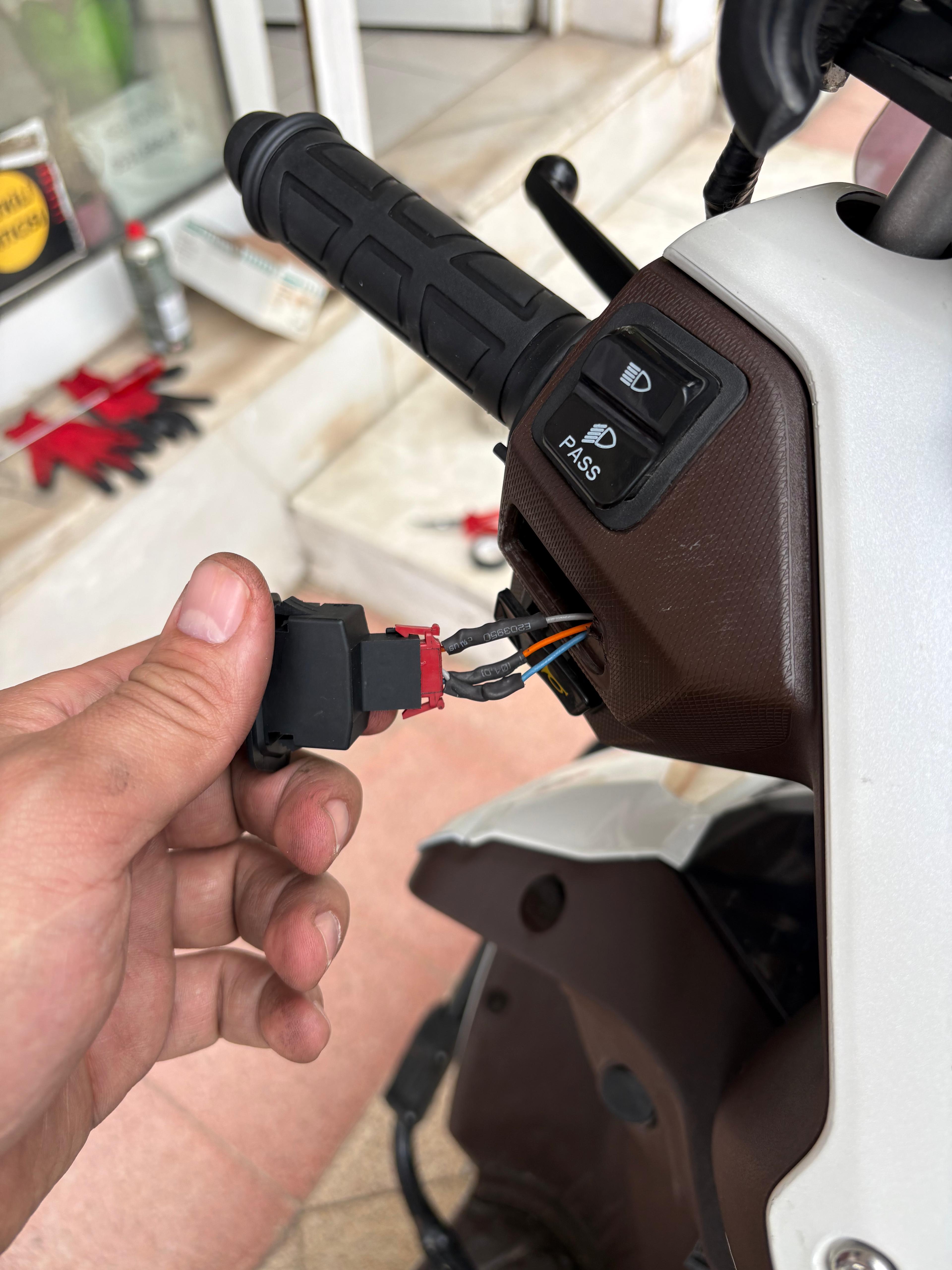

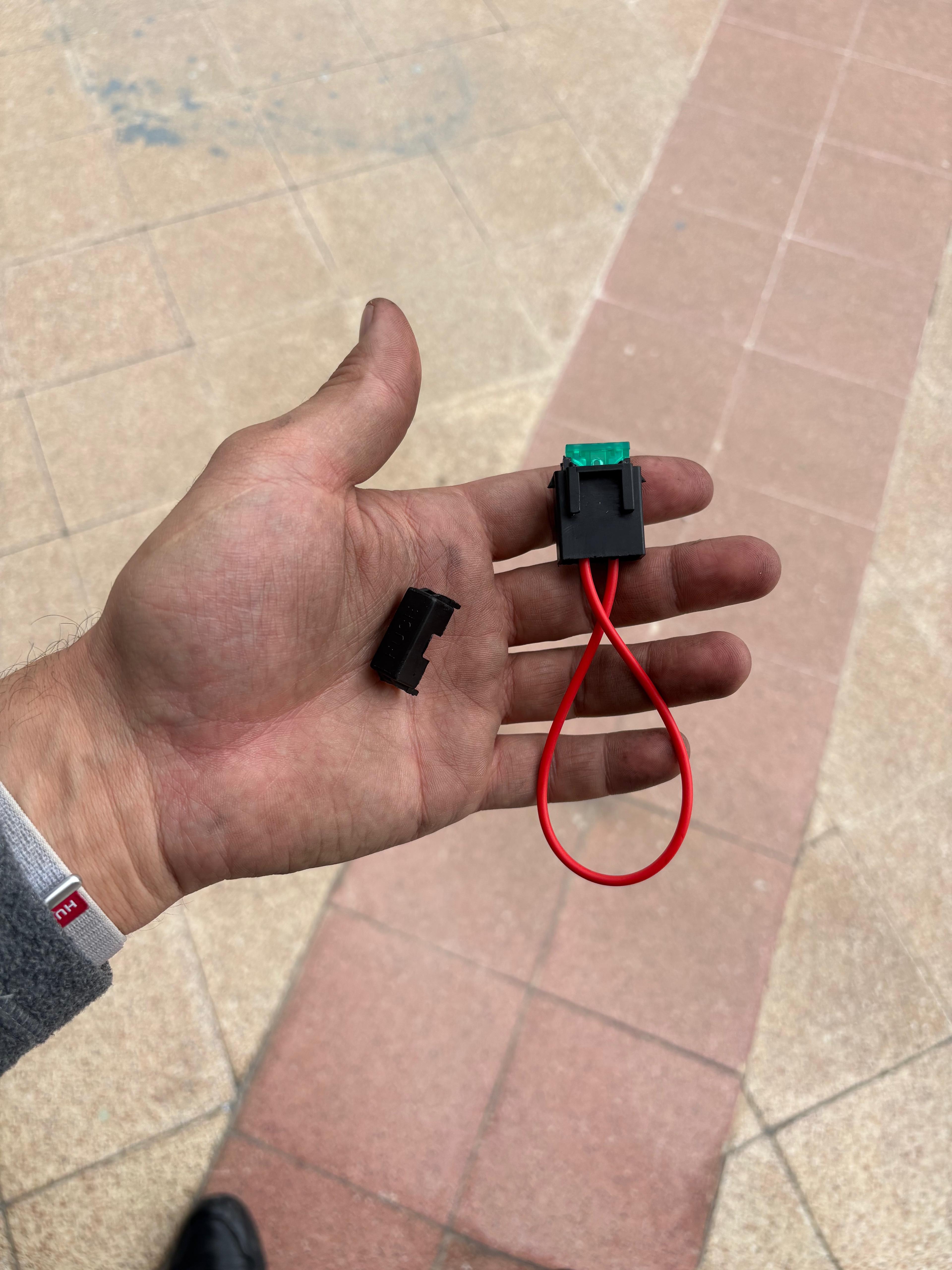

Aslında biraz uğraştıran 4'lü düğmesi oldu. Parçacıdan satın almış olduğum komutatörü üzerinde bulunan düğmeyi sökerek direkt taktığımda çalışmadı. Dash'ın whatsapp grubuna sorduğumda bir arkadaş fotoğraf atarak kablo yerlerinin değişmesi gerektiğini söyledi. Bağlantıyı belirten şekilde yaptıktan sonra 4'lü de çalışır duruma geldi.
Tesisatın bu şekilde olması gerekiyormuş.
Çoğu parçacıda olan standart düğmeden aldım. Isı ile daralan makaronla da izolasyonunu yaptım.
Elcik ısıtmalar önünde bir koruma olursa daha iyi ısıtıyor. Siz elcikleri tutup sarınca rüzgar yemediğinde asıl işlevini yerine getiriyor. Düşük süratteyken 4. kademede sıcaklık rahatsız ediyor ve 3. kademeye aldım. Almayı takmayı düşünenlere tavsiye ederim. 800 lira gibi bir maliyete boşuna eliniz üşümesin. Montajı da çok zor bir şey değil.
Sıradaki ekleme car play olursa şaşırmayın. :ROFLMAO: Bir tek o eksik kaldı gibi. 😜
