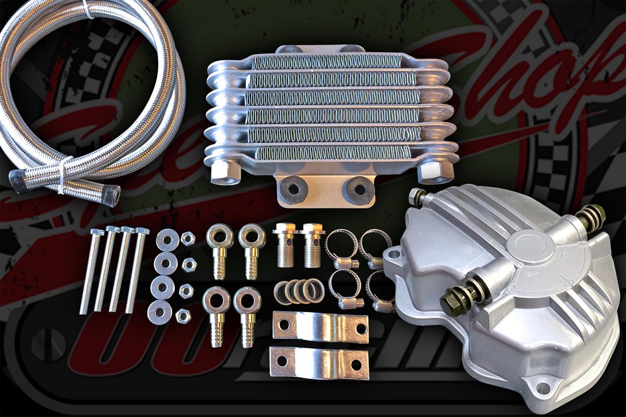

Hava soğutmalı motosiklete yağ soğutma veya su soğutma ilave edilebiliyor mu?

Edilemez. Ancak ilave soğutma için bir vantilatör konulabilir ki, bu pek tavsiye edilmez.

Yağ soğutucusu. Pompa basar mı sağlıklı mı bilmem

cub lara oluyor ilave yağ soğutma yurt dışında kitleri var ama bizde olmazcılar çok o yüzden rağbet görmüyor

motorsiklet motorlarının kodları var cub gy6 diye geçiyor google de ararken gy6 oil cooled kit yazınca cıkıyor ve you tube de montaj videoları var asya majör 250 motor kodunu öğrenip buralardan araştır

Motorun asıl soğuması gereken yer kafa kısmı, oraya da yağ az gidiyor, çünkü yağın amacı soğutma değil, yağlama.
Yağ radyatörü içeren ve yağı soğutma maksatlı kullanan makineler kafaya özellikle gereğinden çok yağ yolluyorlar, ki etkili soğuma sağlasın.

Harici soğutmalar pek sağlıklı olmaz.
Standart soğutma dizaynları motor bloğunun ısınan parçalarının tamamını soğutacak şekilde tasarlanır. Isı kaynaklı genleşme hesaba katılır. Motor bloğu dengesiz soğutulursa dengesiz genleşme sonucu ciddi hasar oluşabilir.

Yağ radyatörü
Evet takılabilir Cup motoruma ben taktım çokta güzel oldu 20c hava sıcaklığında yolda giderken yağın sıcaklığı 85c yi geçmedi trafikte durunca biraz 90c ye geldi cup motorlarda yağ heryeri yağlayıp soğutup bujinin oradaki egzantrik kare olan kapaktan çıkıyor dönüp tekrar kartere gidiyor arada radyatör var yağın çıktığı yerde o yüzden yağ pompasına yağın basıncına bi etkisi zararı yok mecburen hava filtresinin yerine taktım en müsait yer orasiydi hava filtresi yerinede performans açık filtre taktım eskiden motor biraz yol yapınca performans düşüyordu şimdi çekiş performans hiç düşmüyor motor gazın ucuyla gidiyor radyatörü takmadan önce yağ 1000km de haşat oluyordu daha yeni olduğu için bakalım yağ kaç km dayanacak...
