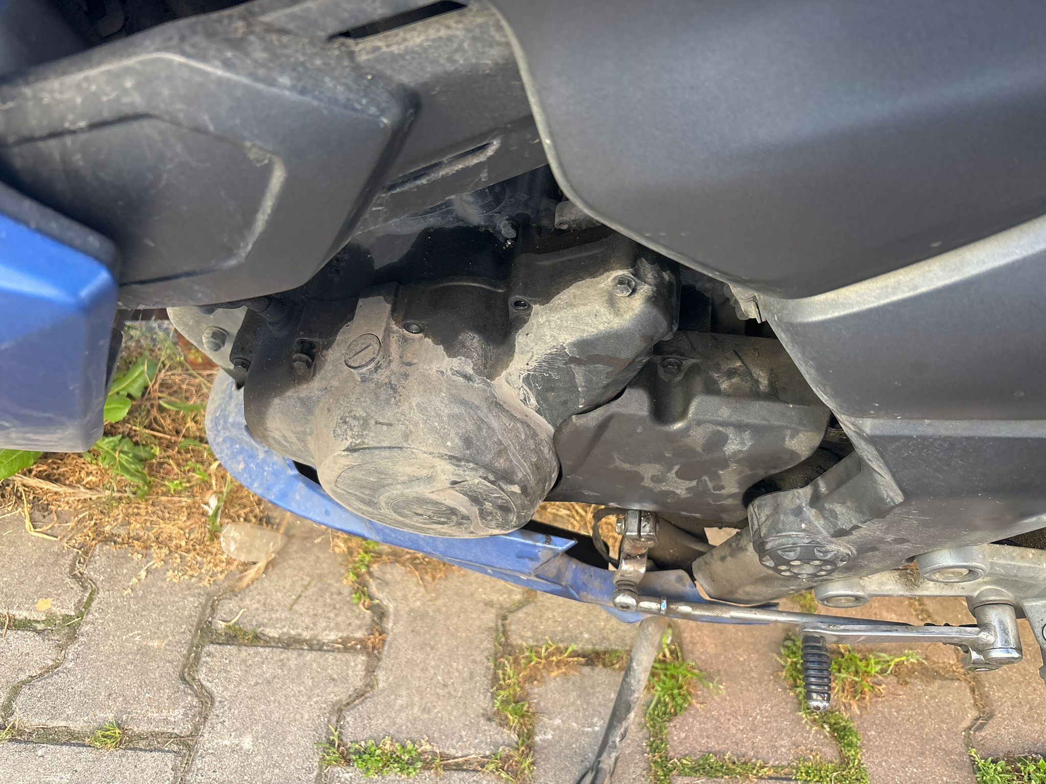

Ertesi gün oldu ve çantamı hazırladım. Motorun başına geldim, motoru çalıştırdım cold startın bitmesini beklerken bir adet zehir yaktım, ağzıma koydum ve ne göreyim? Statör kapağında yağ var ve 2 adet vidam eksik. ( Motor da kirli, nasıl olsa yola gideceğim tekrar kirlenecek diye yıkamadım
Motorun başında çıldırırken, "usta"yı aramaya çalıştım ama arazi olmuştu arefe günü kendisine ulaşamadım. Kendi imkanlarım ile, aynı uzunlukta metrik 8 bulup eksik vidaları tamamladım her ihtimale karşı yağını kontrol ettim ve hevesim kaçtığı için yol planını bir gün erteleyip eve geri döndüm.
