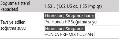

Motosiklette durum nedir baktığımda, her üreticinin farklı bir önerisi oluyor sanıyorum. Örneğin Hornet için Honda'nın önerisi şu;
Burada G kodu verilmemiş. Otomobil soğutma sistemi ile motosiklet arasındaki yapısal farklılıktan mı kaynaklanıyor bilemiyorum. İçeriği muhtemelen G12-G13 ile aynıdır. Yine de servise danışmakta yarar var.

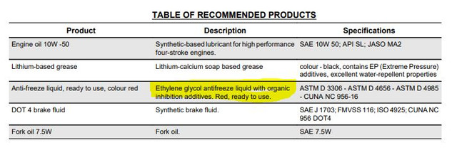

bu ise kapağında etylene glycol uyarısı var ama sınıfını vermemiş. Dediğin gibi kırmızı organik alırsan daha uzun ömürlü olur. Lakin, sistemde mavi varsa karışmış olacaklar. Tamamen flush yapman gerekir.
alemiyon ile uyumlu derken organik OAT demeye çalışmış da olabilirler.
