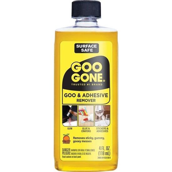

Burada "goo gone" isminde bir yapışkan çözücü var. O tip işler için birebir. Aratıp erken maddesini bulup benzer bir kimyasal var mı diye bakabilirsiniz.
3,247
HepsiBirada'da 440 Lera
